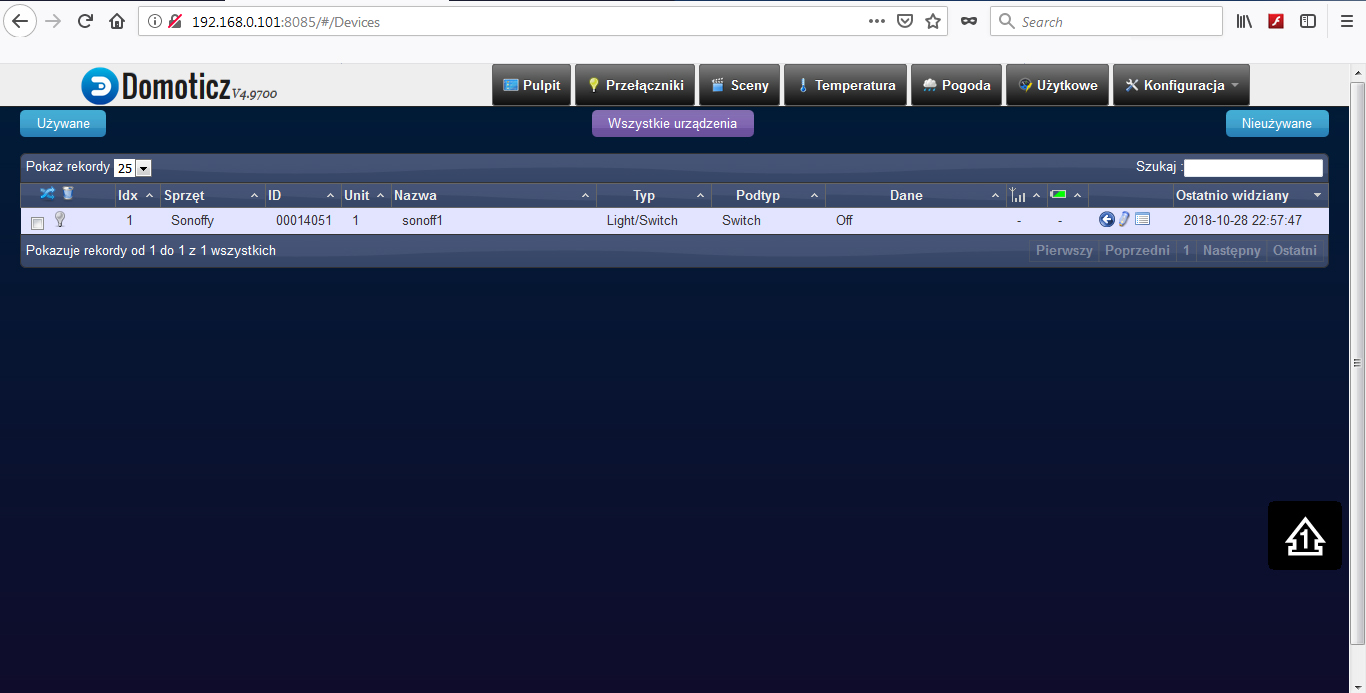

Myślę kolego , że powinieneś  zacząć od instalacji Domoticza , na początek nawet na laptopie z Windowsem , po takiej instalacji nawet bez specjalnych zmian w ustawieniach możesz wejść w zakładkę SPRZĘT, i dodać sobie  Wirtualne urządzenie nazywając je np moje sonoffy . Potem tworzysz sobie wirtualny przełącznik i sprawdzasz pod jakim IDX zapisał się na liście urządzeń
Witam, zaczynam zabawę z domoticzem i próbuję go podłączyć do moich sonoff'ów. Zainstalowałem Domoticz na komputerze pod windowsem (V 4.97). Pytanie moje brzmi czy poza domoticzem potrzebuję do testów i połączenia zainstalować coś jeszcze? Jeśli nie to drugie pytanie: co powinienem wybrać z listy "typ" przy dodawaniu sprzętu w PA? Dummy, czy coś innego? Napisałeś "Wirtualne urządzenie", ale nie do końca wiem co z listy jest takim urządzeniem. Kiedy wybieram Dummy, to przełączniki które potem dodaję, nie mają nigdzie IDX.
Dodane : 28/10/2018 2:57 pm
Do uruchomienia tych sonoff nie potrzeba nic więcej instalować , wchodzisz w SPRZĘT  dodajesz DUMMY nazywając to sobie np "Moje sonoffy" , potem w tym dodanym sprzęcie możesz dodać Urządzenie nazywa się to " Utwórz wirtualny czujnik" tworzysz taki czujnik ale wybierasz typ czujnika "Przełącznik" i nazywasz go sobie dowolnie. Teraz jak wejdziesz w URZĄDZENIA to znajdziesz na liście ten przełącznik a jego IDX będzie najprawdopodobniej 1  i tak dodajesz sobie do tego sprzętu "Moje sonoffy" kolejne czujniki czyli  twoje moduły

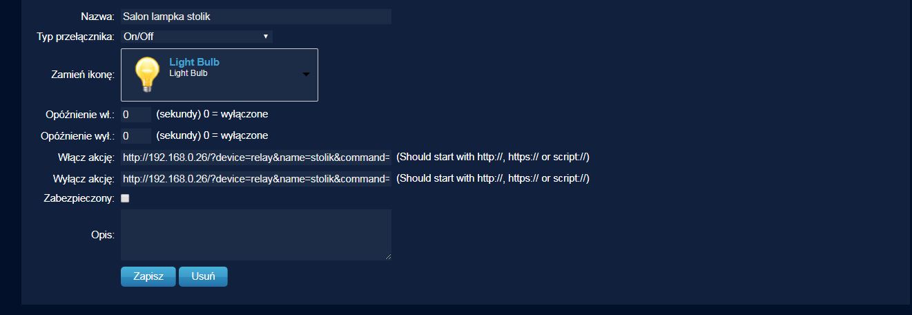

A co wpisałeś w ustawieniach przełącznika? , tak jak na foto poniżej
przełącznik w domoticz
Oczywiście adres IP to adres modułu sonoff  a name= ( tu nazwa twojego przełącznika w AFE)

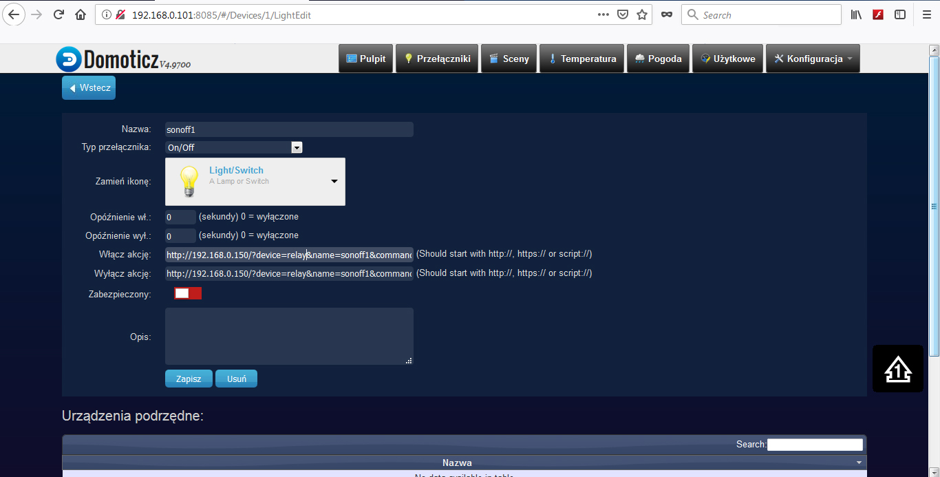

Nie miałem wpisanych akcji, ale po wpisaniu nadal tak samo problem z połączeniem.

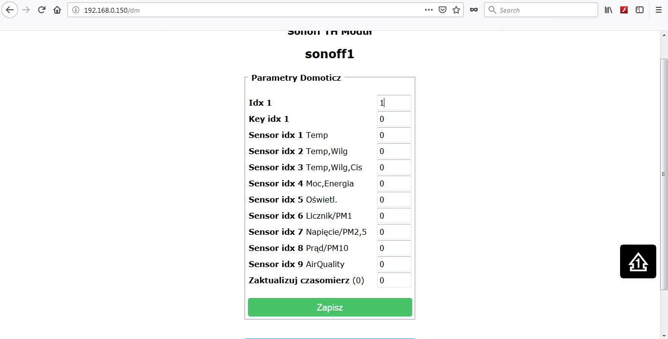

W samym module (akurat użyłem sonoff TH16) ustawienie Domoticz wygląda tak:
domo3
IDX 1 i tak mam ustawiony. Co jeszcze może być nie tak?
Testowo sobie ustawiłem Domoticz na adres: 192.168.0.101:8085, a sonoff na adres 192.168.0.150

Problem był w tym, że nie napisałem że mam soft Tasmota w sonoff'ie, a nie AFE.
Akcje trzeba było wpisać odpowiednio: http://192.168.0.150/cm?cmnd=Power%20off i ...on
