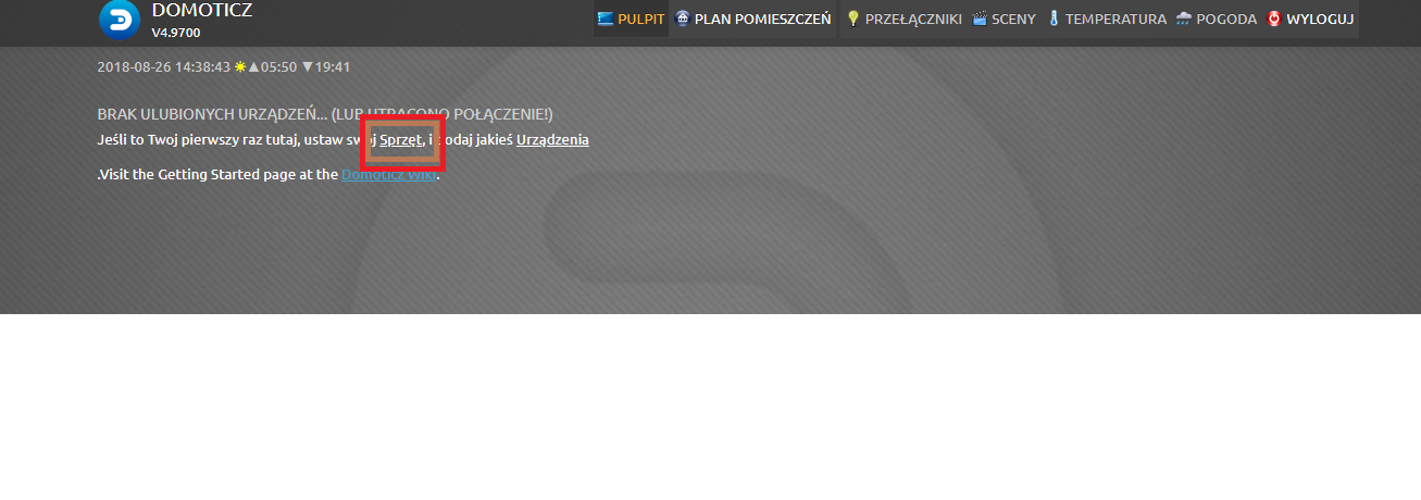

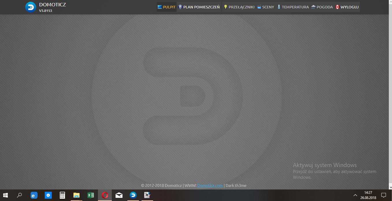

no właśnie nie mam nigdzie zakładki SPRZĘT ?!!

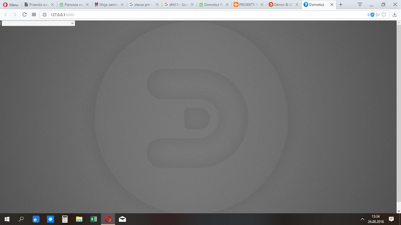

domoticz problem
jak zaluguję się jeszcze raz to wyskakuje taki komunikat lecz jak przycisnę na SPRZĘT to przechodzi do pustego ekranu...

A instalacja była z poziomu administratora ? jak nie masz uprawnień to nie dodasz urządzenia musisz mieć pełen dostęp
Przechwytywanie 1
Wchodzisz w konfigurację a potem sprzęt

no zainstalowałem z poziomu administratora to teraz nic nie mam 😛
domo3
__________________________________________
dobra blokował mi dostęp Firewoll
ale pewnie znowu mi coś nie będzie działać 😛

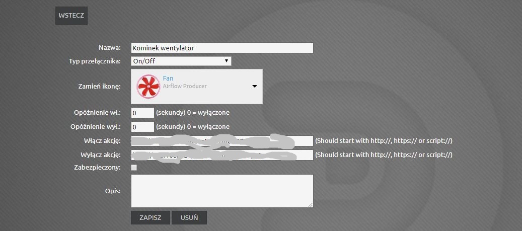

Wypełniasz pola które u mnie są zamazane
Przechwytywanie1
A jeżeli chodzi o AFE i ustawienia serwera Domoticz , to musisz wgrać wersję , która wspiera współpracę z domoticzem np T2

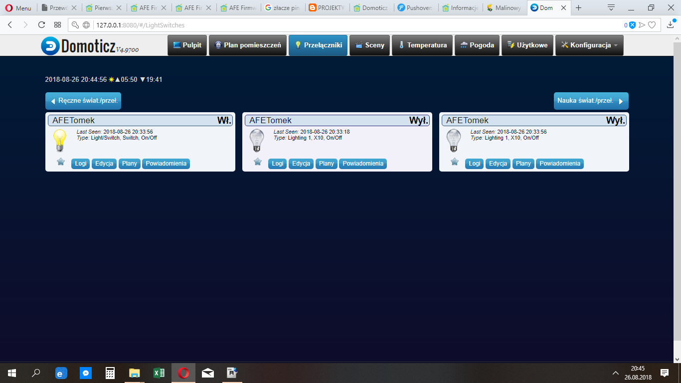

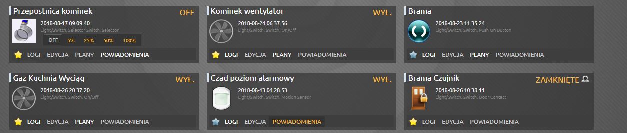

Widzisz w panelu przełączników podobny widok do tego ?
Przechwytywanie 2
I czy tworzysz przełącznik wirtualny ? wstaw fotkę z tego co zrobiłeś
Dodane : 26/08/2018 7:39 pm
(@tomils)
Wpisów: 43
TAK widzę 😛

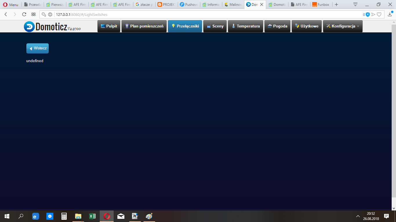

I co się dzieje jak klikniesz na edycja AFE Tomek ? Zrób fotę
I usuń albo zmień nazwy dublujących sie przelaczników
Dodane : 26/08/2018 7:51 pm
(@tomils)
Wpisów: 43
to oto ...
usunięte dublujące się nazwy...
DOM5
Dodane : 26/08/2018 7:52 pm
komunikat , że niezidentyfikowany przełacznik , wirtual switch taki przełącznik tworzysz i tylko jeden bo dwie takie same nazwy to konflikt

utworzyłem nowe wg  https://www.smartnydom.pl/pierwsza-wersja-afe-firmware-dla-uzytkownikow-domoticz/ i za każdym razem jak wchodzę na edycje to się pojawia to co jest w załaćzniku DOM5
Dodane : 26/08/2018 8:03 pm
Fabrycznie domoticz zezwala na edycję nowych przełączników więc nie wim co robi z tym twój windows , daj mi chwilę zainstaluję na swoim laptopie najnowszego domoticza i sprawdzę to u siebie

zmieniłem przeglądarkę i jest 😛
OPERA blokowała?!
Bo na Chrome przechodzi w EDYCJI

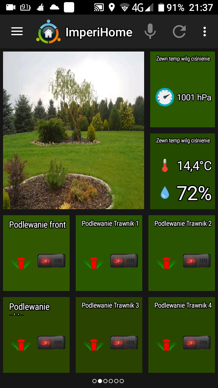

tylko nie wiem jeszcze jak na tablecie ustawić bo nie potrafię ustawić serwera?!
Dodane : 26/08/2018 8:30 pm
Polecam ImperiHome , wygląda i działa zawodowo
20180826 213702 rmscr
Dodane : 26/08/2018 8:39 pm
Poznasz troche domoticza to zobaczysz że jest naprawdę fajny ! Jak nie umiesz dziś zainstalować imperiHome , to zainstaluj w telefonie dromotica , albo poprostu domoticz . jak nie masz publicznego adresu to się zarejestruj na no-ip i będziesz miał sterowanie z każdego miejsca na świecie
