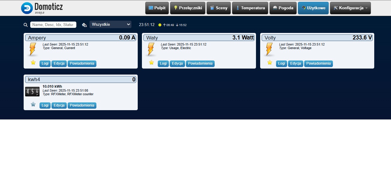

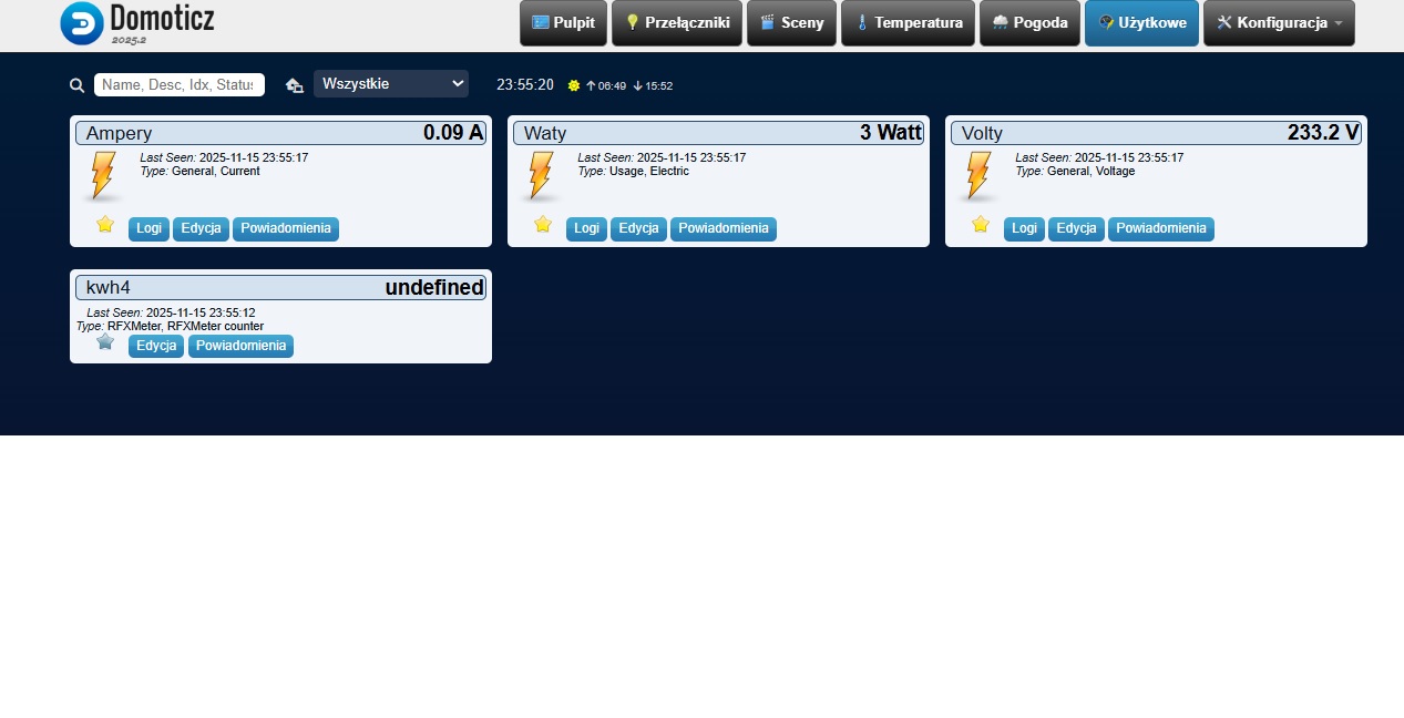

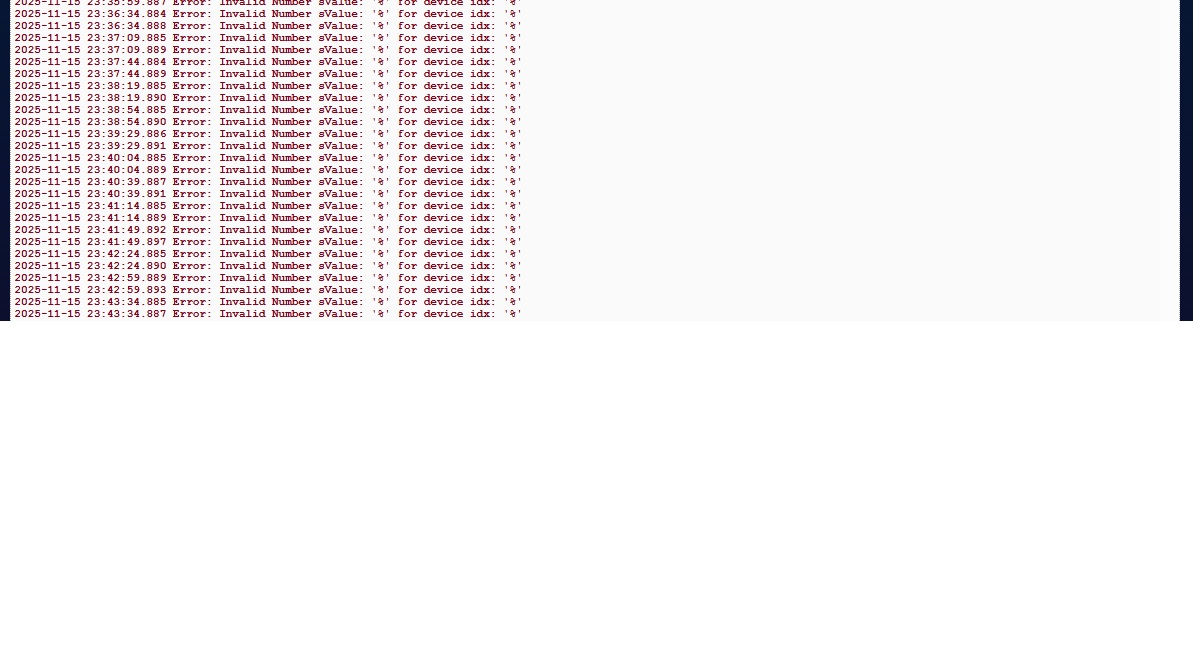

On nie znika tylko informuje że jest niezdefiniowany - nieokreślony. Błędy w logach to potwierdzają a wynikają z niepoprawnego json wysyłanego do domoticz. Nic nie piszesz o tym liczniku więc nic więcej nie da się wywnioskować
