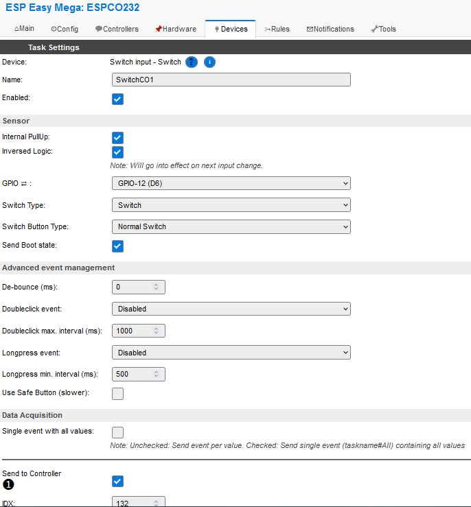

No i teoretycznie wygląda OK, działa. Konfiguruję więc w ESP EASY w sekcji Devices, ponieważ chcę aby moduł wysyłał do domoticz informacje o stanie przekaźnika.
obraz
No i od tej chwili dzieją się dziwne historie. Domoticz nadal włącza i wyłącza przekaźnik by po chwili bez żadnej mojej ingerencji włączyć go i wyłączyć z 15 razy. Po chwili przestaje. Włączam - działa, wyłączam - działa, włączam a ten znów w szalonej pętli kilka naście razy włącz wyłącz. Wydaje mi się, że jak w domoticz klikam przełącznik włącz/wyłącz powoli, w pewnych odstępach czasowych  to jest OK. Jeżeli jednak kliknę za szybko włącz/wyłącz/włącz to wpada on w jakaś pętlę.

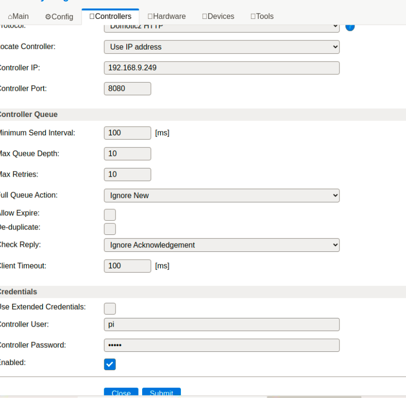

Konfiguracja Controllers na ESP:
obraz
Nie ma opcji, żeby coś zmieniało stan przekaźnika, raczej bym o tym wiedział. Domoticz steruje bramą, oświetleniem, kotłownią, alarmem, masą innych przełączników i czujników. Mam też mniejszy moduł przekaźników ale podpięty bezpośrednio pod RPI. Mam też inne NODEMCU w sieci ale bez przekaźników, wszystko działa poprawnie.
Testowałem na dwóch układach NODEMCU - to samo.
W logach domoticz to wygląda jakby ESP włączało przekaźnik , DOMOTICZ go wyłączał i tak w kółko - choć nic i nikt w tym czasie nie 'dotyka' włącznika SW1.

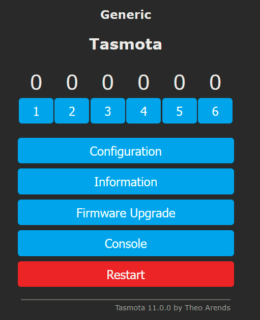

W sumie zajęło to 10 minut, tasmota wgrana MQTT działa jak trzeba od razu. Przekaźniki już nie świrują ale nie mogę dodać wszystkich. Robiłem konfigurację na czuja i wszystko było ok to 5-go przekaźnika.

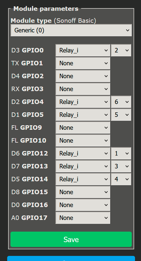

Mam dodanych 6 przekaźników które 'pykają' jak trzeba:
obraz
obraz

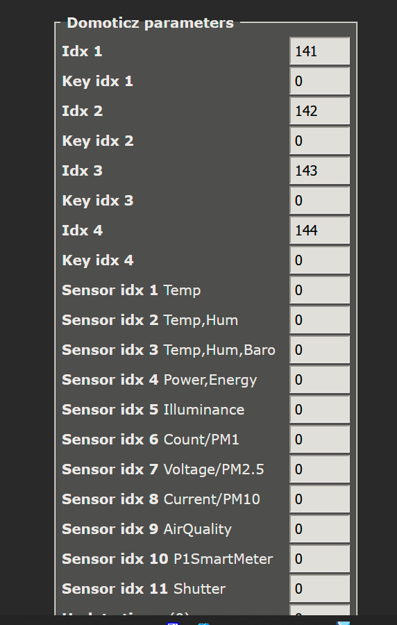

Dlaczego jednak w "domoticz parameter" pojawiają się tylko 4 pierwsze (jak był skonfigurowany jeden relay to był tylko idx 1, jak drugi to pojawił się idx2 i tak do max idx4). Jak skonfigurować dwa pozostałe do współpracy z Domoticz ?
obraz
Drugie pytanie. Podczas podłączenia zasilania do ESP wszystkie skonfigurowane przekaźniki powyżej załączają się raz i od razu wyłączają. Potem już działają normalnie. Czy można jakoś temu zaradzić ?
edit: ok znalazłem powód dlaczego tylko 4idx dla domoticz parameters: https://github.com/arendst/Tasmota/issues/4266, ale rozwiązania nie 🙂

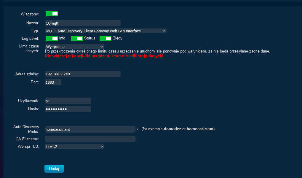

W domoticz konfiguracja>sprzęt dodałem:
obraz
gdzie adres zdalny, port, użytkownik i hasło to dane do serwera mqtt
Nie znalazłem informacji dlaczego działa tylko jeżeli w domoticz "Auto Discovery Prefix" jest wpisane:
"homeasisstant"

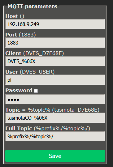

W tasmota nic nie zmieniałem, konfiguracja MQTT bez zmian:
obraz

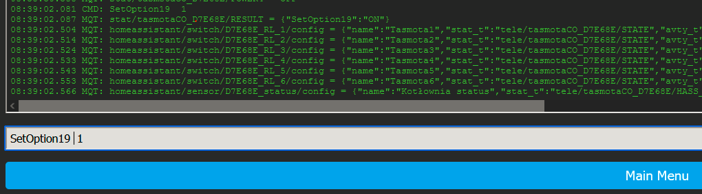

natomiast w konsoli tasmota:
SetOption19 1
obraz
When SetOption19 = 0, send Tasmota's custom MQTT discovery format
When SetOption19 = 1, send Home Assistant's MQTT discovery format

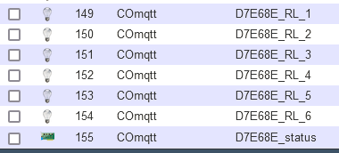

W domoticz pojawiły się nowe urządzenia automatycznie:
obraz
Działają.
