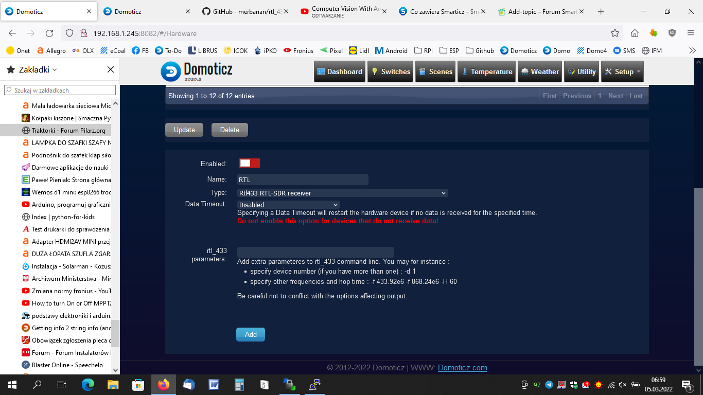

Probuje zainstalowac na swoim Smarticzu odbiornik RTL_SDR
W Domoticz mamy do wyboru plugin
obraz
 Po wybraniu tego plugina w logach pojawia sie komunikat:
 Status: Rtl433: rtl_433 startup failed. Make sure it's properly installed (rtl_433 -F csv -M newmodel -C si 2>/dev/null).  https://github.com/merbanan/rtl_433
Co by oznaczalo ze nie jest cos zainstalowane ze strony

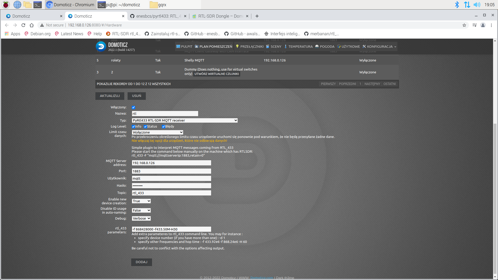

W oknie wtyczki , wstawiłeś przecież fotkę i tam jest pusto , a parametry podałem
Co chcesz instalować ? Masz zainstalowane i obsługiwane natywnie w domoticz .
72 Status: Rtl433: rtl_433 startup failed. Make sure it's properly installed (rtl_433 -F csv -M newmodel -C si -F json -M newmodel -C si -M level 2>/dev/null). https://github.com/merbanan/rtl_433
To czemu odwoluje sie do strony https://github.com/merbanan/rtl_433

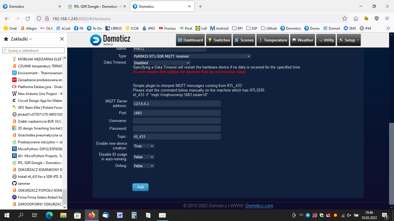

Nie trzeba instalowac zadnego dodatkowego pakietu?

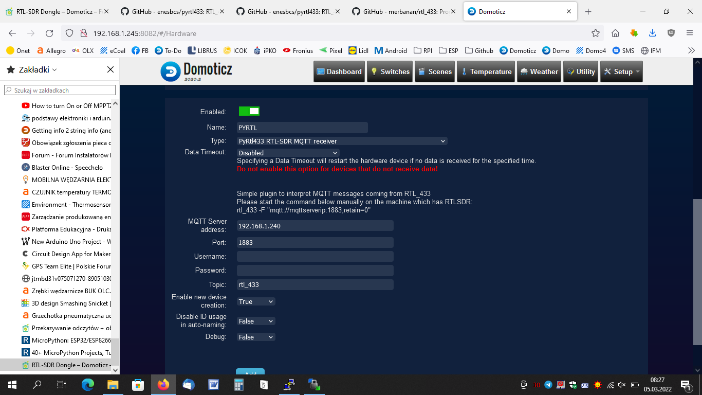

Co do tej nowej wtyczki ktora podales to co robi MQTT, jak z tego korzystac
Mam MQTT na Synology i np gniazdko z tasmota dziala poprzez mqtt.
Czy w ustawieniach tej nowej wtyczki mam ustawic adrs IP Synology? Jak sprawdzic czy to wogole dziala?

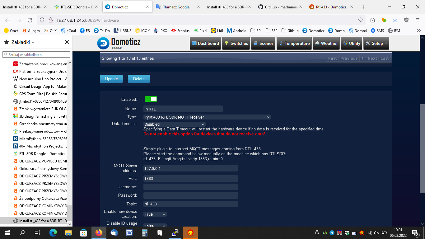

Ustawialem zarowno 127.0.0.1 jak i IPSynology . W logach dla obydwu adresow mqtt pisze ze
(PYRTL) Connected to MQTT Server: 192.168.1.240:1883
(PYRTL) Connected to MQTT Server: 127.0.0.1:1883
Nie wiem co dalej z tym moge zrobic. Jak sprawdzic czy rtl dziala czy odczytuje urzadzenia
W Devices nic nowego nie przybywa, w logach tez nic nie widac.

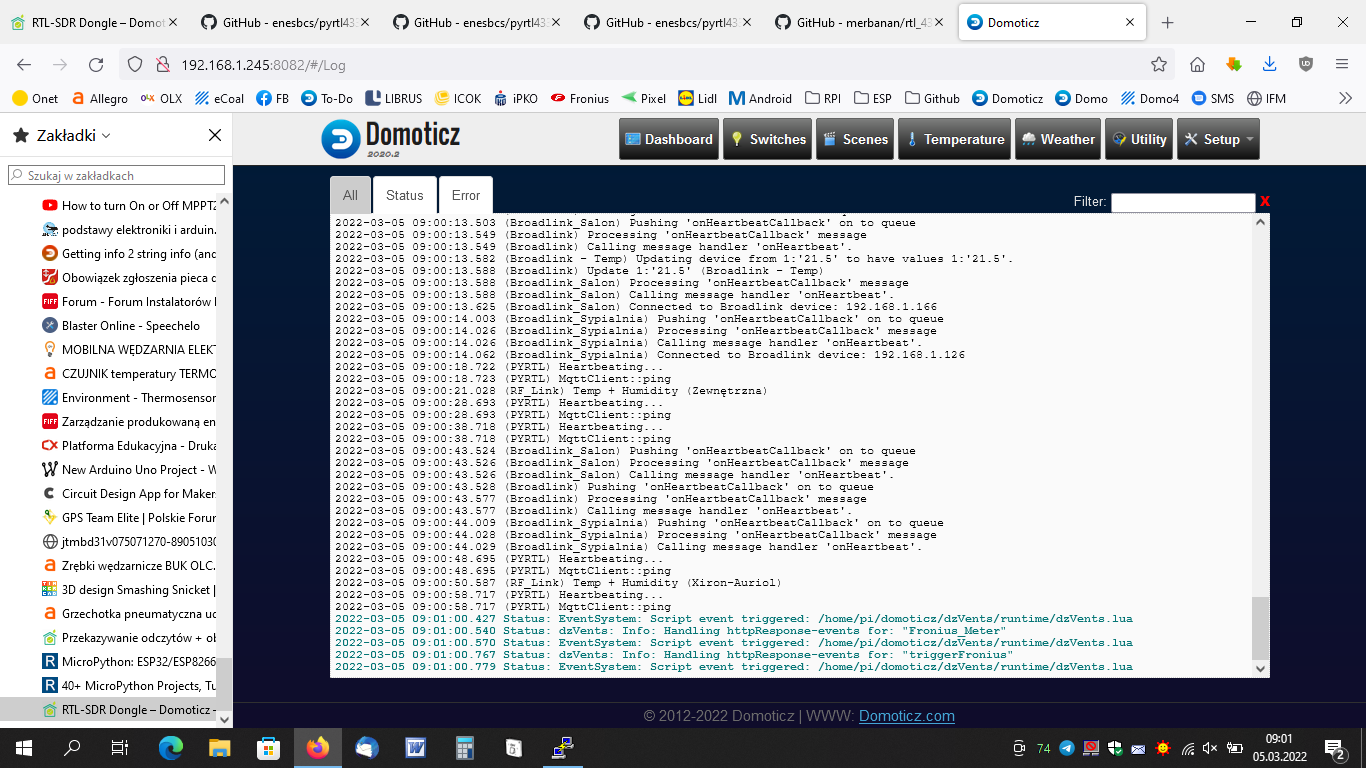

wlaczylem log dla pyrtl i mam caly czas cos takiego
obraz
Bledow brak

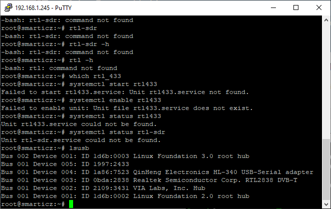

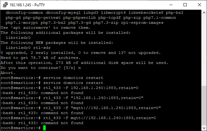

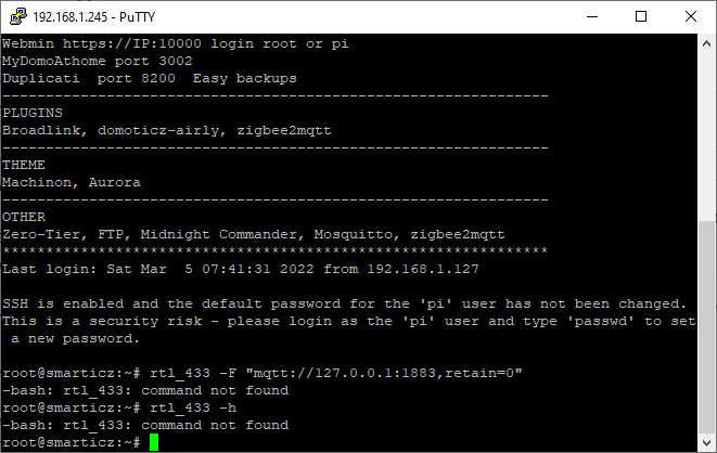

Nie jestem pewien czy mam wogole pakiet rtl na swoim raspberry poniewaz polecenie
rtl_433 -h
Zwraca
obraz
 Pomozcie cos, naprowadzcie bo jestem zielony w temacie

Nikt, nic?
obraz
Dongiel jest wykrywany w malinie jakby co

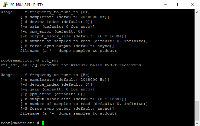

Zainstalowalem tez pakiet rtl-sdr ale to tez nic nie dalo
Po komendzie rtl_sdr zw konsoli otrzymuje takie cosik
obraz

Po wielu probach wydaje mi sie ze pakiet rtl_sdr nie wspolpracuje ani z pluginem Rtl433 RTL-SDR receiver ani z pluginem PyRtl433 RTL-SDR MQTT receiver
Obydwa pluginy potrzebuja pakietu rtl_433
Tego jednak nie umiem zainstalowac.
Prosze o pomoc w dalszym ciagu.

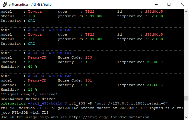

Victoria
Dzieki @steel_rat za natchnienie

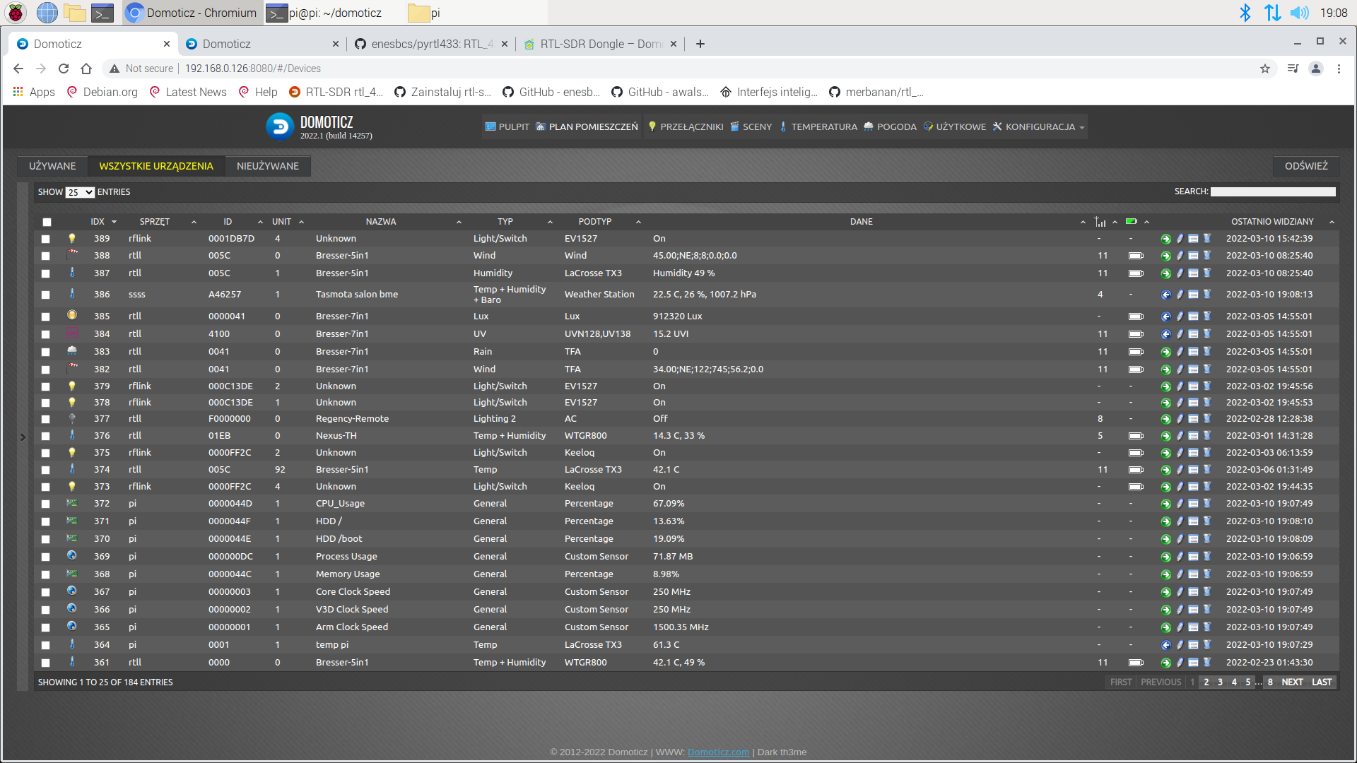

obraz
Nawet TPMS mojej Toyoty odczytalo 🙂

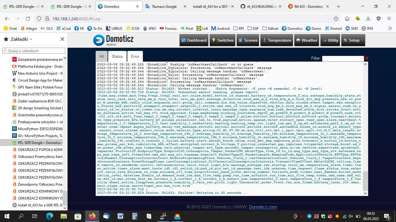

Obydwa pluginy uruchamiaja sie teraz prawidlowo. Bledow brak.
Jesli chodzi o plugin PyRtl433 RTL-SDR MQTT receiver to nawet dodalo mi dwa termometry do devices lecz niestety nie aktualizuja sie (nie wiedziec czemu)
Jzeli chodzi o plugin Rtl433 RTL-SDR receiver to nie wiem jak wogole dodac urzadzenia. Wlogach pojawia sie mase danych ale nie wiem co  tym zrobic

Pomocny Donator 2K21
Zauwazylem ze plugin PyRtl433 RTL-SDR MQTT receiver aktualizuje dane tylko wtedy jak w konsoli uruchomione jest polecenie rtl_433 -F "mqtt://127.0.0.1:1883,retain=0"
Pozatrzymaniu polecenia CTRL+C przestaje aktualizowac.
Czy ta komenda ma byc uruchomiona caly czas? A co po restarcie maliny?
