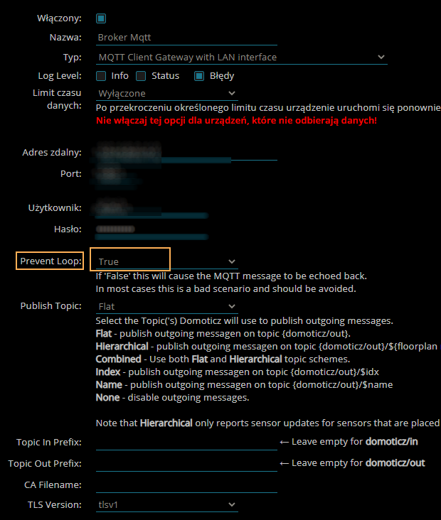

Witam, mam podobny problem. Wgrałem najnowszego smarticza, po przywróceniu wszystkich backupów (domoticz, homebridge itp.) wszystko działa poza sonoffami. Naciskając przycisk w domoticzu światło się zapala i stan w HomeKit się zmienia. Naciskając w HomeKit ten sam przycisk stan w domoticzu się zmienia a światło nie nie zapala i naciskając przycisk w sonoffie światło się zapala stan w domoticzu się zmienia a w Homebridge już nie. Całkiem nie rozumiem o co w tym chodzi. wcześniej działało wszystko idealnie. Bardzo proszę o podpowiedź. Pozdrawiam.
Dodane : 18/01/2021 1:20 pm
@anton co za soft siedzi w sonofach ? Problem dotyczy obsługi mqtt w najnowszych wersjach Domoticz możesz powalczyć z ustawieniami mqtt brokera , albo zmienić soft na AFE , działa bez problemu
 mqtt broker
