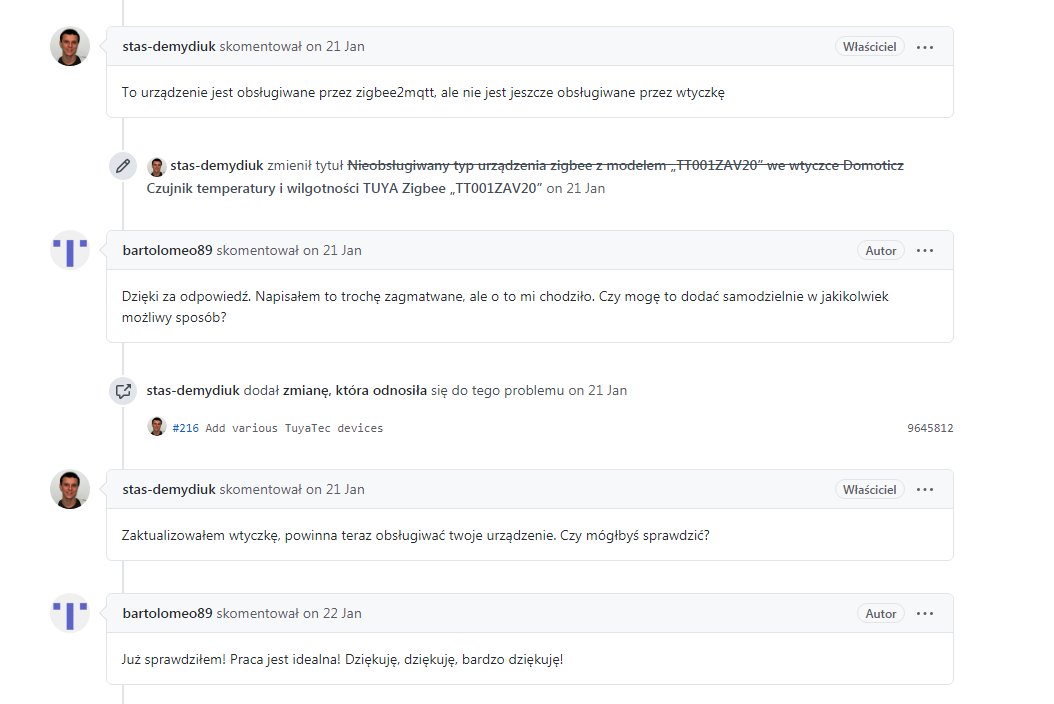

@adambanaszczak Myślę że wystarczy zaktualizować plugin w domoticz , obsługa tego czujnika jest dodana więc nie trzeba nic pisać
