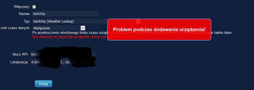

Mam problem z uruchomieniem DarkSky na Domoticzu. Jak ktoś napisał, nie ma tu wielkiej filozofii, ale nie bardzo mogę sobie poradzić i znaleźć przyczyny. Mam API, lokalizację wpisuję jako nazwę i jako współrzędne geograficzne.Za każdym razem dostaję komunikat: błąd podczas dodawania nowego urządzenia. Czyściłem cache w przeglądarce (zmieniałem przeglądarkę również) i niestety nie pomaga. Próbuję dodać DarkSky z poziomu przeglądarki, być może pomogłoby dodanie tego z poziomu raspbiana..

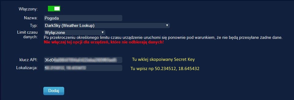

@maciekk mimo , że coś już tam masz tzn API itd napiszę dla potomnych wszystko co trzeba zrobić
Rejestrujesz darmowe konto na stronie https://darksky.net/dev/
Logujesz się i kopiujesz Your Secret Key
Przechodzisz do domoticz- ustawienia i kopiujesz sobie dane lokalizacji ( długość i szerokość geograficzną)
Wchodzisz w sprzęt i dodajesz DarkSkay
Wypełniasz dane jak na przykładzie poniżej i dodajesz sprzęt

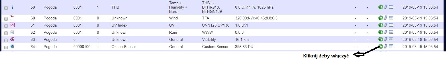

Wchodzisz w Konfiguracja - Urządzenia i dodajesz czujniki pogodowe klikając w zielone kółka ze strzałkami
fotka poniżej

c. mam współrzędne mojego położenia geograficznego (korzystam z Airly, więc wykorzystałem te koordynaty. Dziesiętne oddzielone kropką, pomiędzy szerokością i długością mam przecinek. Kiedy klikam "Dodaj" pojawia się błąd - Błąd podczas dodawania urządzenia.
Na zrzucie w szerokości brakuje jednej cyfry - oczywiście pełną liczbę mam wprowadzoną (jakiś błąd na screenie)
Więc coś ewidentnie u mnie nie gra...

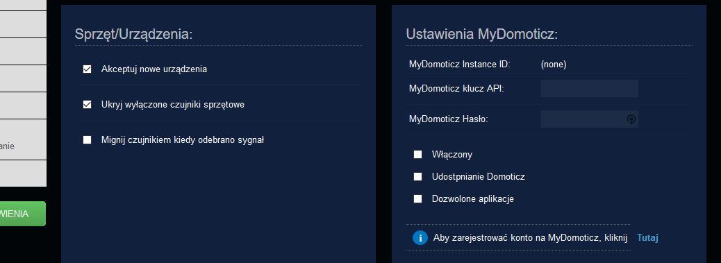

A i jeszcze jedno - w ustawieniach mam zaznaczone - akceptuj nowe urządzenie.
Więc nie mam koncepcji, co może mnie blokować. Jedyny pomysł, to taki, że "gryzie" się to z Airly
Domoticz ustawienie

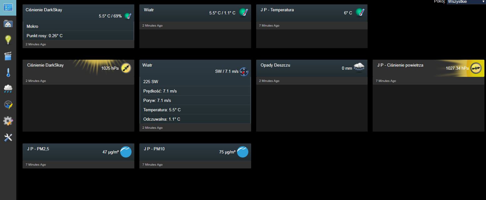

Robisz gdzieś błąd w API , albo danych lokalizacji . Nie ma kolizji między Airly i DarkSkay mogą działać razem zobacz
JPDarkSkay
Nawet nie ustawiona akceptacja nowego sprzętu nie spowoduje takiego błędu jak u Ciebie , co najwyżej nie doda urządzeń a u Ciebie nie chce dodać sprzętu.
Pobierz inny Secret Key tzn zresetuj - wygeneruj nowy i w lokalizacji jest  przecinek i spacja między długością a szerokością
