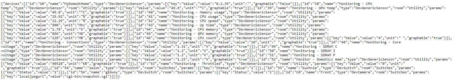

Jak daję http://192.168.3.113:3002/devices to nie pojawia się żadna strona ale jak dam podobne zapytanie w konsoli
curl http://127.0.0.1:3002/devices
to otrzymuję taką odpowiedź:
curl: (52) Empty reply from server
Jeżeli jest czysty domoticz z jednym przełącznikiem (zapisałem sobie te ustawienia domoticza dlatego mogę w każdej chwili powrócić) to MDAH działa poprawnie, jeżeli wgram moje ustawienia domoticza to MDAH pokazuje błąd przy devices:

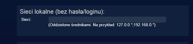

Sama usługa MDAH działa , nie widzi urządzeń i teraz pytanie czy tworzyłeś jakieś hasło dla przełączników ?
i czy w ustawieniach logowanie bez hasła masz coś wpisane ? chodzi o to okno
domo log
Dodane : 14/03/2019 9:46 pm
(@jokers)
Wpisów: 11
W domoticzu w miejscu w któ®ym pokazałeś mam ustawiony zakres sieci jaki ma być bez hasła, czyli 192.168.3.*;127.0.0.1
Jeżeli to wykasuję wtedy MDAH przy komendzie w konsoli czy analogicznie w przeglądarce wypisuje mi coś takiego:
{"devices":[{"id":"S00","name":"Unable to connect to Domoticz","type":"DevGenericSensor","room":"Utility","params":[{"key":"Value","value":"http://127.0.0.1:8084/json.htm"}]},{"id":"S01","name":"Please add this gateway in Setup/settings/Local Networks","type":"DevGenericSensor","room":"Utility"}]}
Wracając do twojego pytania, przy przełącznikach nie dawałem żadnego hasła

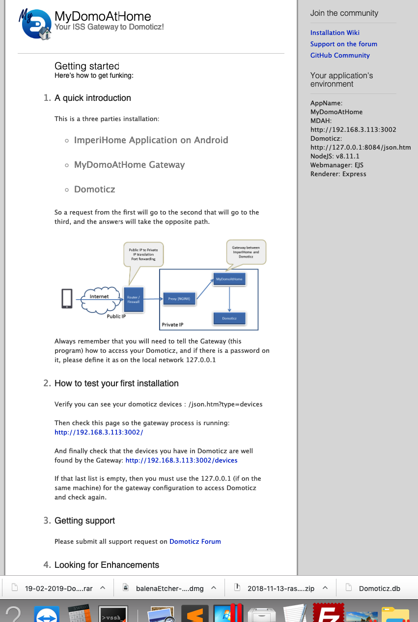

No to wszystko wygląda dobrze , wpisz w przeglądarkę tylko   http://192.168.3.113:3002
Dodane : 14/03/2019 9:58 pm
(@jokers)
Wpisów: 11
Jak dam ten adres to mam zwykłą stronę powitalną MDAH

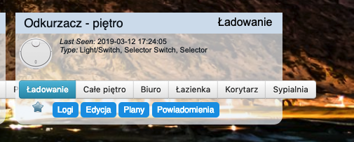

Wszystko się wyjaśniło a ja spotkałem się pierwszy raz z taką przypadłością. Podam przyczynę bo może komuś się przyda tym bardziej że widziałem na forum podobny problem.
Zacząłem hurtowo wyłączać utworzone niedawno wirtualne przełączniki, głównie tworzyłem przełączniki wyboru (tak to się chyba nazywa) i zauważyłem że jeden powodował opisywane wcześniej problemu. Ale już wiem też dlaczego, okazuje się, że przełącznik był utworzony, chyba 5 pól wyboru ale nigdy ten przełącznik po utworzeniu nie był użyty, efekt był taki że przy nim zamiast jak teraz pisze (patrz zrzut ekranu) Ładowanie to wcześniej pisało Undefinied . Po wyłaczeniu tego przełącznika MDAH zaczął działać a po przywróceniu przełącznika przestał ponownie działać, zauważyłem że tylko przy nim (a tworzyłem kilka takich przełączników) jest UNDEFINIED, po wybraniu dowolnego klawisza nagle MDAH zaczął ponownie działać.
