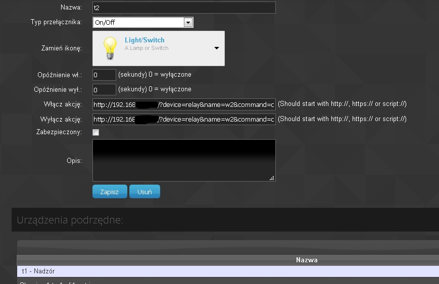

Witam, mam pytanko związane z wykorzystaniem urządzeń podrzędnych - mając czystą instalacje domoticza na pi dodane i skonfigurowane przełączniki na osobnych IDX by zadziałały urządzenia podrzędne trzeba ustawić zdarzenie czy powinno zadziałać po samym ustawieniu urządzenia podrzędnego ?
Dodane : 23/03/2019 2:07 pm
@pscol nie potrzeba zdarzeń , Mając przełącznik X i Y  jeżeli do przełącznika X dodasz urządzenie podrzędne Y to tym Y możesz włączyć i wyłączyć oba

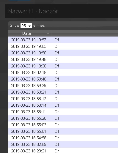

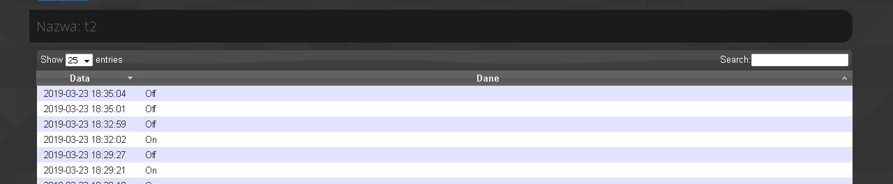

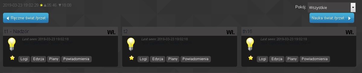

to mam pytanko świeżo ściągnięty obraz z stąd po wciśnięciu zmienia sią status czyli ikona oraz napis wł./wył się zmienia ale w logach nie ma załączenia ani nie załącza przełącznika co może być powodem zaznaczam że klikając osobno czy też bezpośrednio na przełączniku wszystko działa

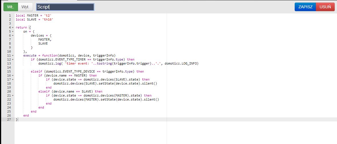

@pscol a możesz sprawdzić taki skrypt ? Wchodzisz w Kofiguracja - Zdarzenia  dodaj nowe zdarzenie dzVents w oknie wykasuj wszystko i wklej to co poniżej
local MASTER = 't2'
local SLAVE = 'th16' return {

zapisz z dowolną nazwą i sprawdz czy włączenie t2 właczy th i odwrotnie , jak tak to w skrypcie zmień nazwę urządzenia MASTER na twój nadzór i zobacz czy z tym myślnikiem też zadziała .
Gdyby składnia skryptu źle się wkleiła to wstawiam fotę jak to ma wyglądać
test skrypt

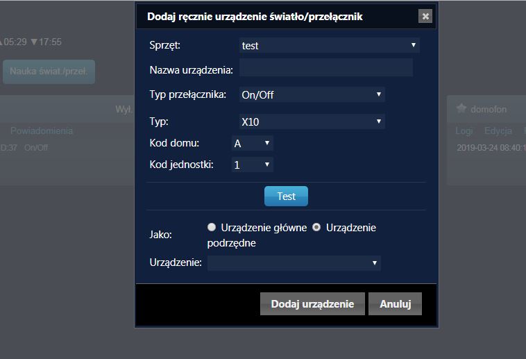

@pscol ponieważ nie używam u siebie tej funkcjonalności nie wiedziałem że nie działa dla przełączników wirtualnych , oraz co sprawdziłem dla urządzeń dodawanych przez wtyczki pythona np shelly . Najprawdopodobniej działa dla przełączników dodawanych ręcznie lub z poziomu nauki tak jak na foto poniżej
slave
Jednak to moim zdaniem dyskwalifikuje tą funkcjonalność , dlatego wstawiłem skrypt , który bardzo łatwo zaadoptować do swoich potrzeb i działa ze wszystkimi rodzajami urządzeń ON/OFF.
