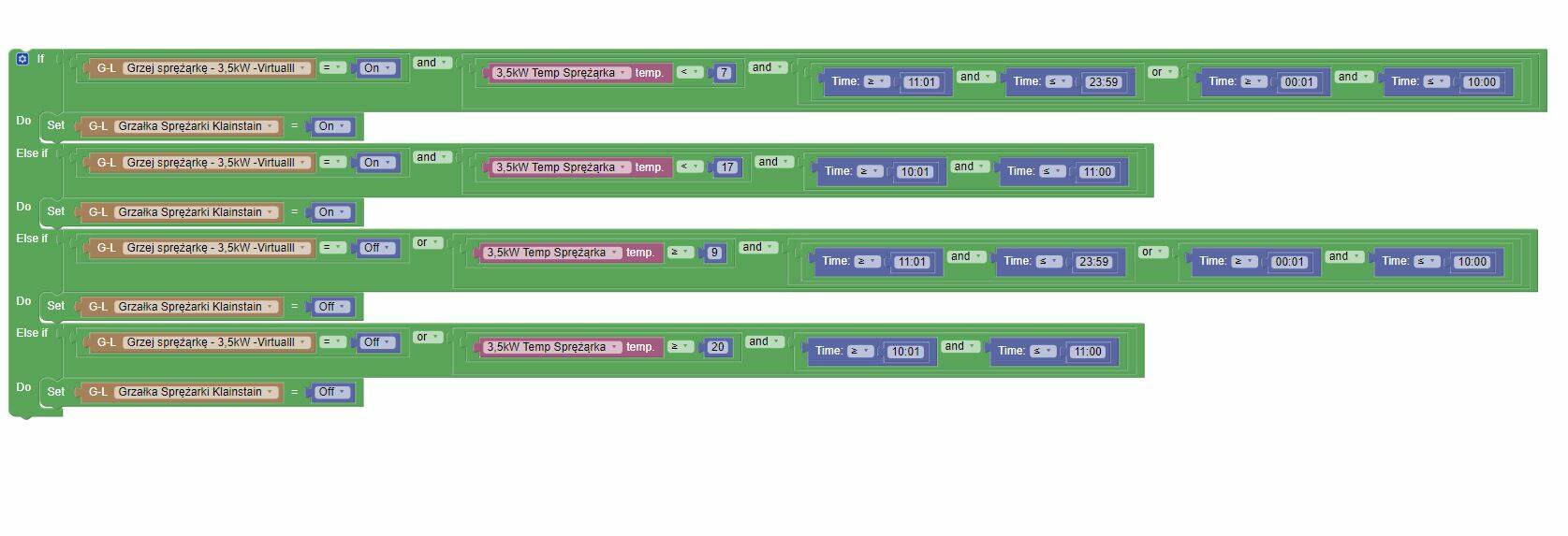

Mógłby ktoś podpowiedzieć mi jak mam zamieszać w tych klockach a żeby
wyjście "Grzałka Sprężarki Klaistain: w godzinach 11:01 do 10:00 utrzymywało temperature sprężarki w zakresie 7-9sC a w godzinach 10:01-11:00 w zakresie 17-20sC, bo walczę z tym już któryś dzień i ciągle jest cos nie tak.

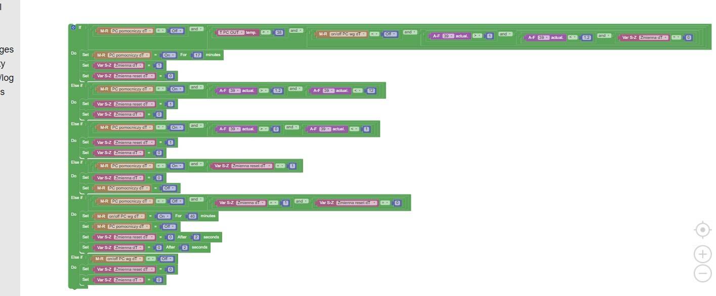

Ja u siebie w sumie dość podobny temat zrobiłem na zmiennych- może to kogoś zaskoczy , ale to nawet działa...
Poniżej mój przykład
sterowanie temp CWU

Patrzę jeszcze na ten Twój zapis-dlaczego masz w 3 i 4 rungu OR na początku ? Nie powinno być AND ?
Chyba ,że chodzi o przełącznik -jak off , to ma być out off.
Mam jeszcze trochę podobnych zapisów i bez zmiennych też działa.
Z tego co pamiętam blocky odświeża co 1 min-więc chyba z tym  nie powinno być problemu. A może tu się "ślizga" -może zmień czas 23.58 i 00.02 ?
Jak bym układał te bloczki , to bym jeszcze w jednym rungu dał zakres ON tj 7-9 st , a w innym zakres 17-20 st -wtedy miałbyś pewność ,że warunki w jednym "czytaniu" się wypełnią.

@bobrow zrobiłem zgodnie z Twoimi sugestiami i będę testował przez kilka najbliższych dni dziękuję za zainteresowanie oraz pomoc
