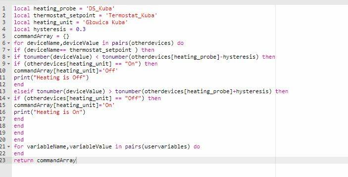

Poniżej mamy czujnik temperatury ds18b20 DS-Kuba, termostat , oraz przekaźnik
Stworzyłem sobie skrypt który załącza mi grzejnik jeśli temperatura spadnie poniżej 0,3sC (ustawionej na termostacie) i wyłącza jeśli temperatura będzie większa niż 0,3sC - działa już dwa lata
termostat
Skryp w lua

czyli jeśli termostat ustawimy na 20sC jak powyżej to "Głowica Kuba" będzie załączona jeśli temp czujnika ds spadnie poniżej 20,3 a wyłączy się jeśli temp czujnika ds będzie wyższa niż 20,2.
Nawet gdyby było możliwe zrobienie tego w blockly, to te warunki przy czujnku z rozdzielczością jednej cyfry po przecinku są nie do spełnienia . Nie ma nic pomiędzy 20,2 i 20,3 . Nawet w LUA czy dzVents nie da się tego zrobić.
