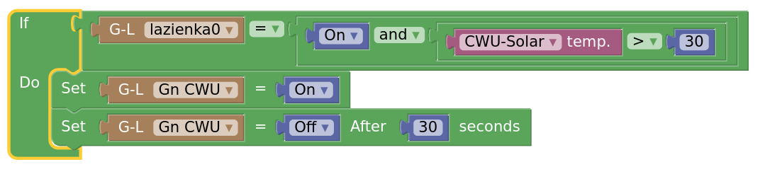

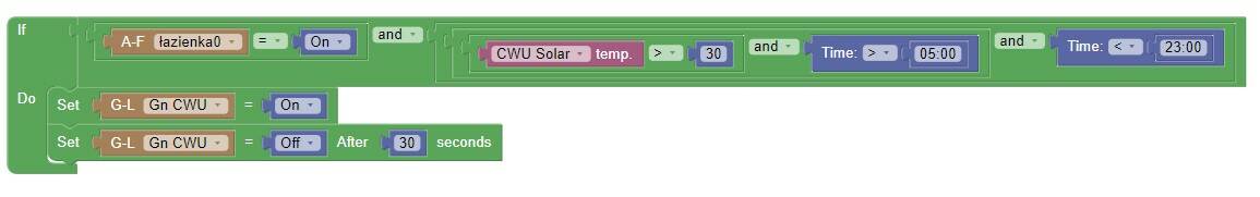

@jusik wszystko to można ustawić w samej Tasmocie, polecam filmy na moim kanale, można pójść drogą, którą pokazał @mariusz-2
albo próbować prawidłowo poskładać bloczki, masz tu przykład rozbudowany o zakres czasowy

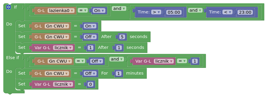

Pociągnąłem też dalej blockly, ale nie działa mi drugi warunek...
Zrzut ekranu z 2023 09 05 20 52 19
czasy są tylko do testów,
jakieś pomysły ? 🙂
Dodane : 05/09/2023 8:11 pm
@jusik pomysł a raczej rozwiązanie jest jedno, w pierwszym IF ustawiasz zmienną licznik na ciąg znaków i tym znakiem jest 1 , a w drugim warunku sprawdzasz czy ta zmienna ma wartość liczbową = 1 , nigdy jej nie będzie miała i dlatego druga część nie działa.
Zmień ustaw zmienną na 1 tak samo jak masz sprawdz zmienną , bez tych ciapek , zwykły zapis liczbowy
Dodane : 05/09/2023 8:45 pm

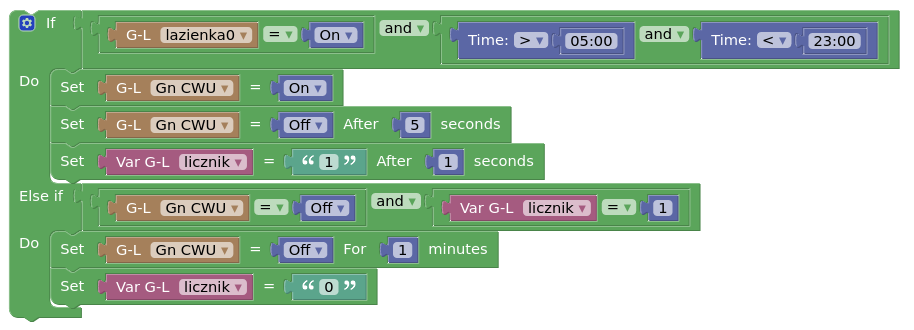

Niestety działa tylko pierwszy if, drugi ma wyłączyć pompę - Gn CWU na dłuższy czas, ale nie działa...
Za "wysokie progi na moje nogi"... 😊
Zrzut ekranu z 2023 09 05 22 21 50
edit
jeśli są ciapki w logach jest zmiana zmiennej, bez nich nie ma nic w logu.
Dodane : 05/09/2023 9:22 pm

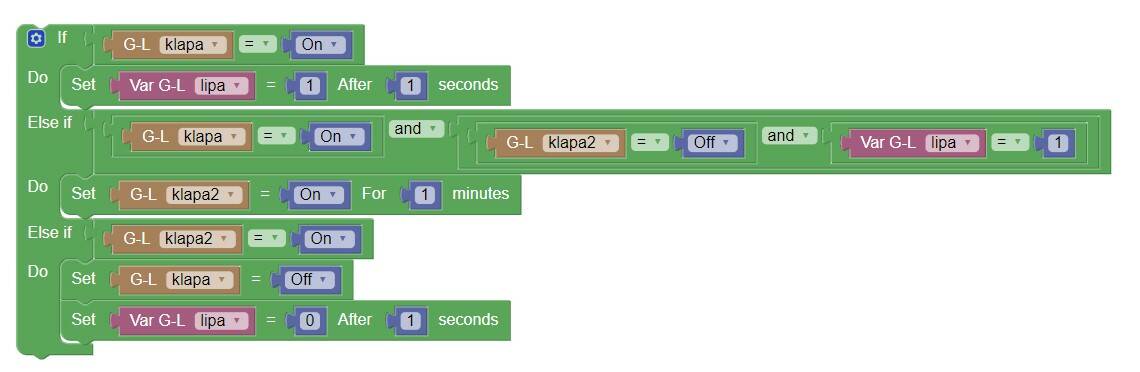

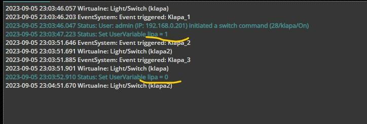

@jusik co do zmiennej to musiałeś ją źle dodać, zobacz sobie skrypt i logi
 Podkreśliłem zmany zmiennej "lipa"
a tu jak została dodana
3
Co Twojego układu, to nie ma on sensu, bo w pierwszym IF wyłączasz Gn CWU po 5 sekundach, w drugim IF sprawdzasz czy jest OFF i jeśli jest OFF to chcesz go ustawić na OFF. Przecież już jest OFF 🙂 To co ma się stać ?

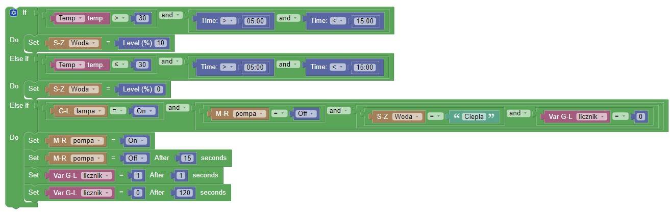

Jak jest taki zamysł i dodatkowym warunkiem jest czas i temperatura tej wody, to nic nie stoi na przeszkodzie, żeby to zrobić blokując załączenie pompy wartością zmiennej licznik.
Na początek sprawdzamy czy temp wody jest ok i czy czas pozwala załączyć pompę, można to zrobić na kilka sposobów, np dodajemy sobie przełącznik wyboru Ciepła / Zimna i ustawiamy go w zależności od temp i czasu.
Pozwoli to uniknąć sprawdzania tych warunków w każdym następnym IF , jak już czas i termometr zmienia nam stan tego przełącznika, zostaje w drugim IF użyć tego przełącznika ( u mnie "Woda").
Sprawdzamy czy oświetlenie jest ON , czy pompa jest OFF, czy woda jest Ciepła i czy zmienna ma wartość =0
Jeśli te warunki są spełnione, włączamy pompę na ustawiony czas, zmieniamy stan zmiennej i ustawiamy jej czas blokady.
Kolejne załączenie pompy będzie możliwe gdy zmienna osiągnie wartość = 0
To chyba tyle, poniżej zrzut jak może to wyglądać
 Woda, to przełącznik wyboru z dwoma poziomami
Zmienna dodana jako liczba całkowita z początkową wartością 0
