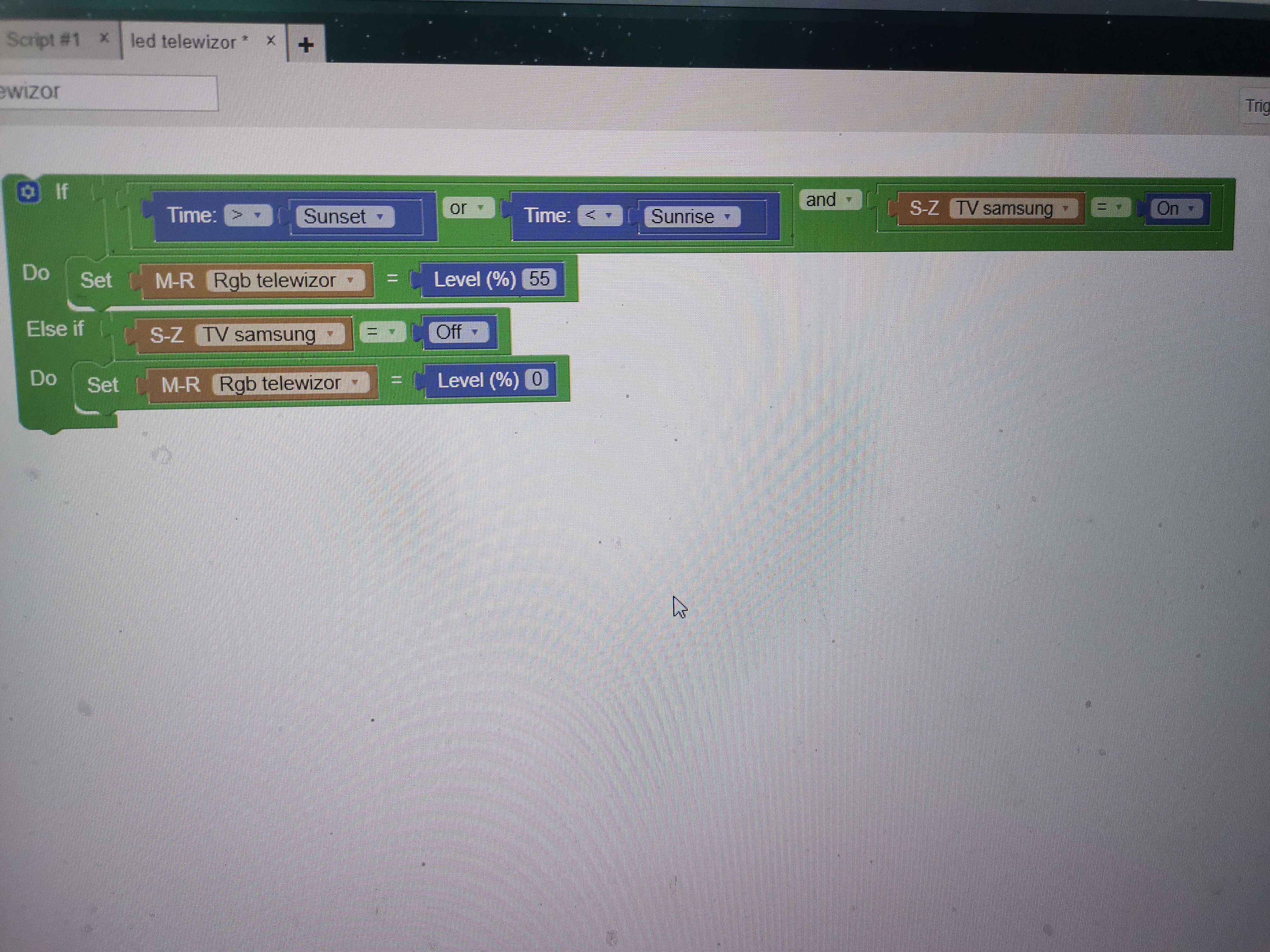

cześć czy znalazłby się ktoś kogo mógł bym prosić o napisanie  skryptu w dzvents bądź w lua na podstawie blockly ale aby dodać jeszcze zadany kolor rgb
jeśli nie to może jakieś podpowiedzi albo pomoc jak to zrobić ....blockly nie daje rady bo czasem diody sie nie zaświeca dopiero jak wybiorę kolor ręcznie to zaświeci

@listek na dzień dobry chcę zaznaczyć że nie mam nic z RGB więc kolorów nie dodam, bo nie mam nawet jak sprawdzić , po drugie to chce zaznaczyć że korzystanie z gotowych skryptów niczego nikogo nie nauczy , więc zachęcam do studiowania wiki
https://www.domoticz.com/wiki/DzVents:_next_generation_LUA_scripting
i obejrzenia https://www.youtube.com/watch?v=Y5JB8Vgz4fI
po trzecie to robię wyjątek i  poniżej masz skrypt z opisami , przetestuj i napisz czy działa, bo ja nie mam niczego na czym mogę to przetestować, jedynie na wirtualnych przełącznikach sprawdzałem.

dzięki za pomoc ...powiem tak,  myślałem ze jak zobaczę dany skrypt pomoże mi to szybciej rozgrysc pisanie lecz masz racje muszę jeszcze się dożo nauczyć ....bardzo fajny filmik poleciłeś i od tego faktycznie zacznę ...jeszcze raz dzięki i pozdrawiam

niestety nie udało mi się skorzystać ze skryptu ale poradziłem sobie inaczej
utworzyłem dodatkowy włącznik z poleceniem http i udalo mi sie znaleźć informacje odnośnie mojego bleboxa
wystarczyło ze w akcji włącz dam http://192.168.0.192/s/5f7f7f
a w akcji wyłącz http://192.168.0.192/s/00000000
natomiast jak chce sobie zmienić kolor to tym drugim włącznikiem typu dimmer rgb
