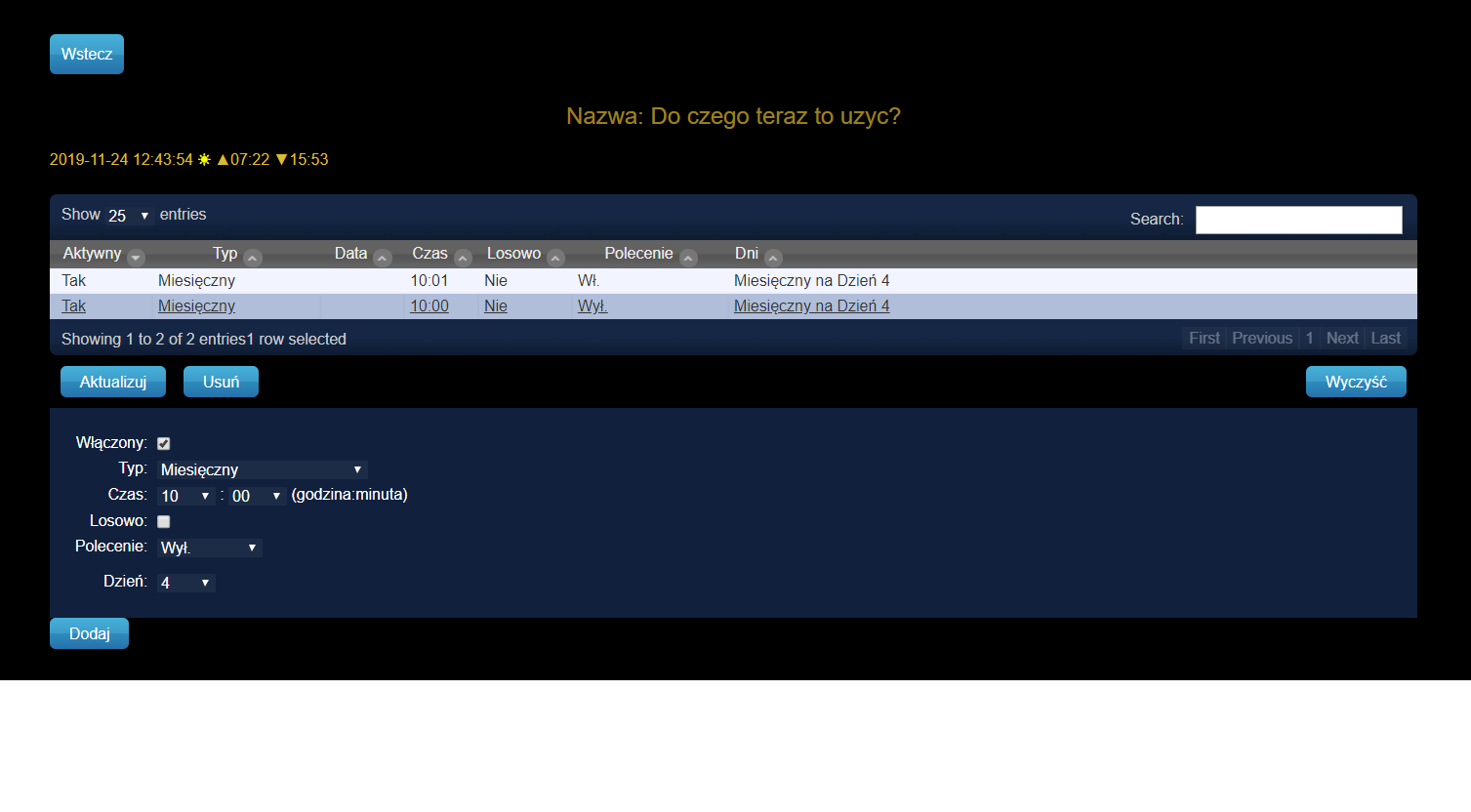

Czy ktoś z Was posiada lub wie jak ustawić regułę tzw odliczanie ale na 30 dni?
Mam skrypt który odlicza na minuty, ale poszukuje czegoś co liczy ilość dni od uruchonienia np switch.
Zasada działania prosta, klikam na przycisk i odlicza np 30 dni od daty aktywacji. Po zakończeniu wyśle komunikat na pushover lub przypomnienie w mailu.

jezeli to nie musi byc konkretnie 30 dni, a moze byc np miesiac, to stworz dowolny wirtualny przelacznik, ustaw cos podobnego jak z foto i pozniej na tym samym przelaczniku w zakladce "Notifications" zrob powiadomienie dla akcji off alias wyl...
 czas
