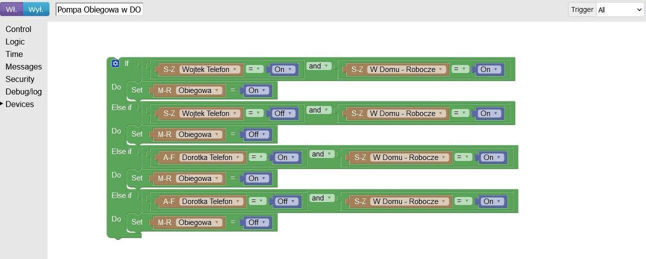

Potrzebuję pomocy w zrobieniu blockly w zadanym czasie :

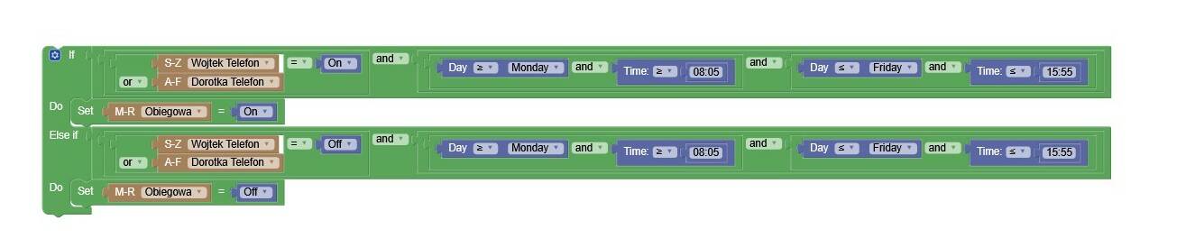

Jeżeli w dniach od poniedziałku do piątku w zakresie czasowym od 08:05 do 15:55 pojawi się jakiś telefon domownika w sieci i domoticz po dodatku alive go wyszuka to zadziała blockly, sprawdzi sobie żeby załączyć w tym czasie pompę obiegową do ciepłej wody jeżeli natomiast w tym czasie któryś z telefonów zniknie wyłączy pompę .
Już kiedyś coś takiego robiłem ale nie mogę sobie przypomnieć bo chyba rozwiązałem temat jakimś innym sposobem .
Stworzyłem coś takiego ale nie działa .

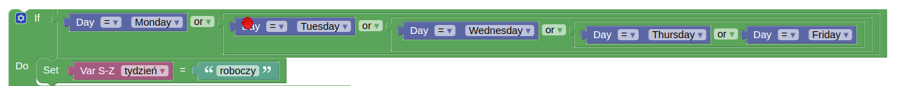

teraz tak myślę czy zamiast takiego blockly odnośnie dnia tyg i godzin (Roboczego) to nie lepiej to zrobić tak żeby stworzyć przełącznik, zrobić w nim harmonogram godzinno dniowy i Powiązać z nim blockly ?
To zrobiłem tak jak napisałem na przełączniku i śmiga załącza i rozłącza tylko jak dodać większą ilość telefonów bo chcę doklepać wszystkich użytkowników w domu, czy pod każdego użytkownika oddzielny blockly - kurde dawno nic nie dłubałem i wszystko zapomniałem a teraz kwarantanna i omicron i trzeba trochę popoprawiać 😉
