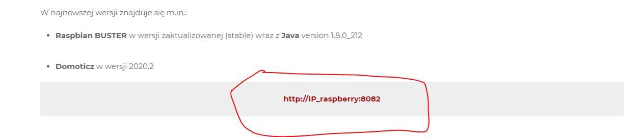

Cześć, miałem zainstalowanego Domoticza ale wywalał mi się dostęp do interfejsu web.
Więc zainstalowałem smarticza bo pomyślałem że pewnie coś zwaliłem i  nie mam dostępu przez web w ogóle.
service domoticz oczywiście chodzi łącznośc z portem 8080 i 433 jest odrzucana...
Dodane : 18/06/2021 10:22 pm
@seler obie z dostępnych wersji smarticza nie udostępniają domoticza na porcie 8080, wystarczy przeczytać opis na stronie www.smarticz.eu  , zalogować się do maliny przez PUTTY i przejrzeć ekran powitalny, lub po prostu  edytować plik konfiguracyjny domoticza
i wszystko się wyjaśni . Najprawdopodobniej masz wersję gdzie domoticz jest dostępny na porcie 8082 tak jak w opisie
Dodane : 19/06/2021 8:27 am
(@seler)
Wpisów: 14
No ślepy byłem... Dzięki!
