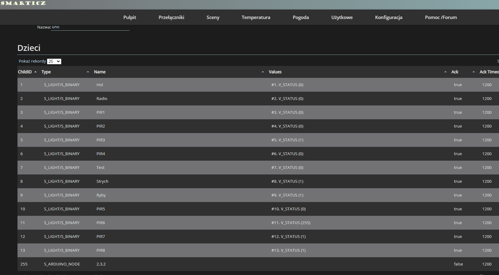

Mam juz od 2 lat dzialajaca bremke na arduino i ssr wedlug poradnika szmala. Wczytałem baze z domoticza i caly czas bramka miga mi swiatlem.
z smarticza mozna wlaczyc i wylaczyc ale czasami błąd wyskakuje.
Co robić?

Wyłącz usługę zigbee2mqtt jak nie korzystasz i sprawdź czy na pewno dobry port szeregowy ustawiłeś . Mysensors na uno jako bramka usb działa na wersji smarticz bez zająknięcia
Dodane : 14/11/2020 10:26 pm

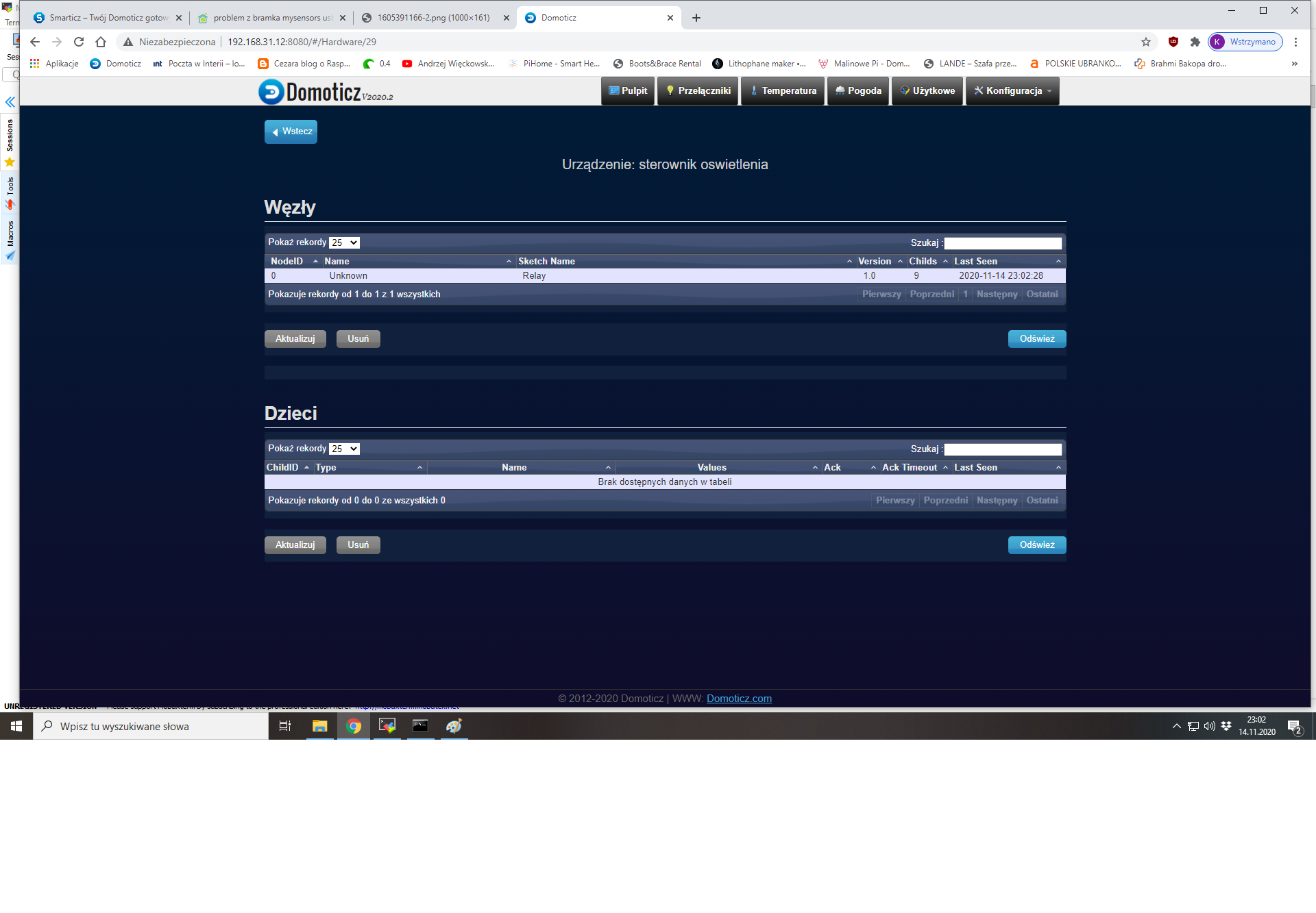

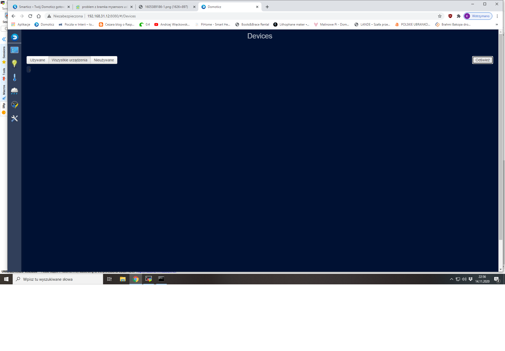

chyba jest problem z wersjami bo nawet urzadzeń mi nie wyświetla. Sprzęt pokazuje
Dodane : 14/11/2020 10:54 pm
(@jarokid)
Wpisów: 17
tu fota
 brak urzadzen
Dodane : 14/11/2020 10:58 pm
Co widzisz w tym miejscu
Wyświetla wersję czy ?
EDIT
Nie widziałem wcześniej tej fotki . jaką wersję domoticz miałeś wcześniej ?
Na jakiej wersji raspbian ?
Dodane : 14/11/2020 10:59 pm

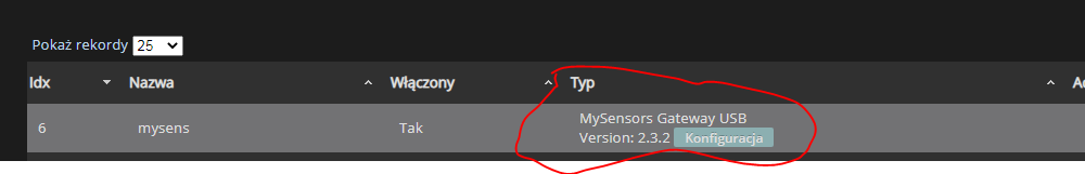

(@jarokid)
Wpisów: 17
prosze
 Bez tytulu
Dodane : 14/11/2020 11:03 pm
