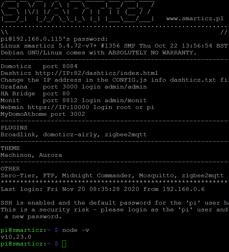

Witam, Jak zaktualizować homebridge na starszym obrazie smarticz? Wszystkie znalezione sposoby nie działają. Problemem jest aktualizacja node.js. Ktoś aktualizował?
Dodane : 19/11/2020 8:20 pm
@anton zaktualizuj system i będziesz miał aktualne wersje
jak aktualizacja wywala błąd to
sudo nano /etc/apt/sources.list
wykasuj lub zakomentuj ostatni wiersz
deb http://www.e-nef.com/domoticz/mdah/ /
potem
sudo apt-get update -y
sudo apt upgrade -y
sudo reboot

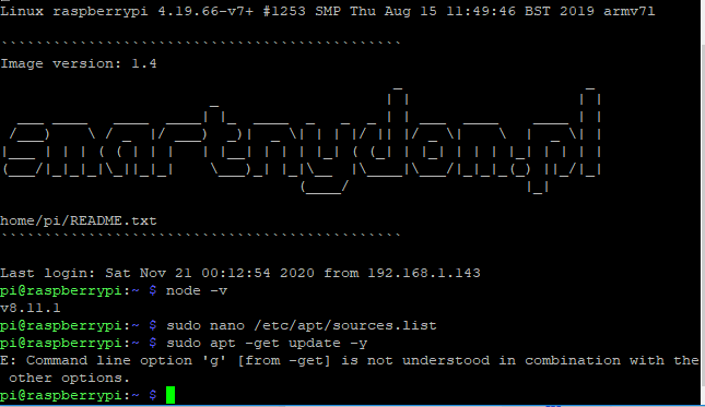

nie działa..
 Przechwytywanie11
Dodane : 21/11/2020 12:21 am
@anton pisałem za szybko i wkradła się spacja , już poprawiłem , możesz teraz zobaczyć
PS
Przed restartem systemu możesz jeszcze wyczyścić stare niepotrzebne pakiety
sudo apt autoremove
sudo apt autoclean
Dodane : 21/11/2020 8:17 am
