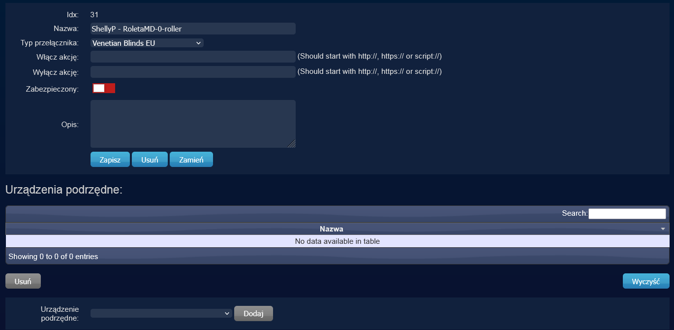

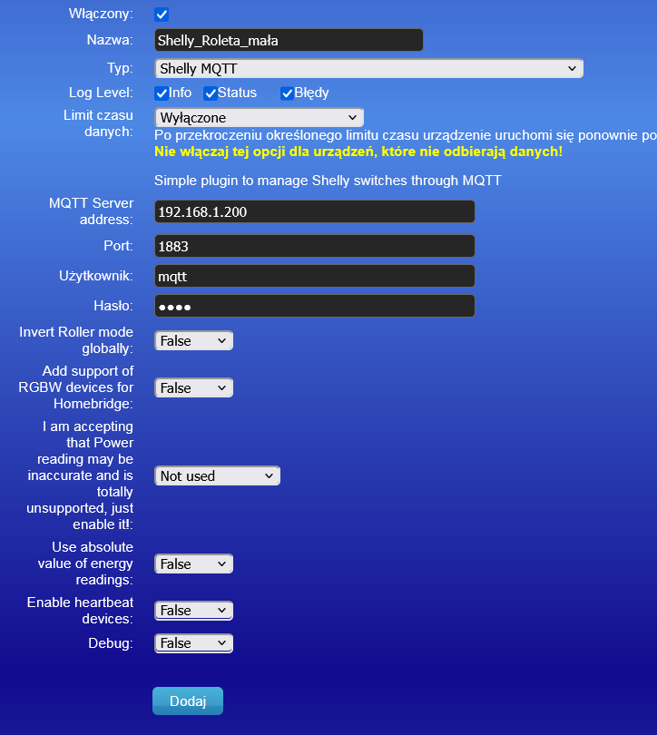

Wgrany Smarticz + plugin Shelly_MQTT.git + ustawiony user i pass (wszędzie to samo), co robię źle?
Screenshot 2021 11 10 at 23 20 23 Shelly Switch
Screenshot 2021 11 10 at 23 21 25 Domoticz
Screenshot 2021 11 10 at 23 22 04 Domoticz

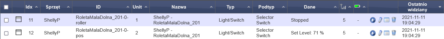

Niestety MQTT mi nie działa (Raspberry Pi 4 8GB + SmarticzN), a przełączniki aktywują się tylko przy wyłączeniu haseł w mosquitto.conf
Screenshot 2021 11 11 at 19 08 35 Domoticz
W logach jest ślad po "uruchomieniu" rolety
Admin (IP: 192.168.1.103) initiated a switch command (11/ShellyP - RoletaMalaDolna_201/Off)
niestety tylko wirtualnie.

Gdyby nie działał broker mqtt to wtyczka nic by nie dodała do domoticz, bo niby skąd?, skoro shelly korzysta z mqtt. Podajesz tak szczątkowe informacje, jak w pierwszym poście gdzie musiałem się domyślać że nie działa broker .

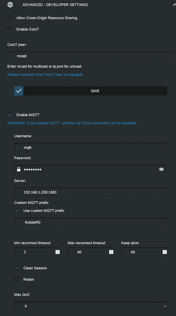

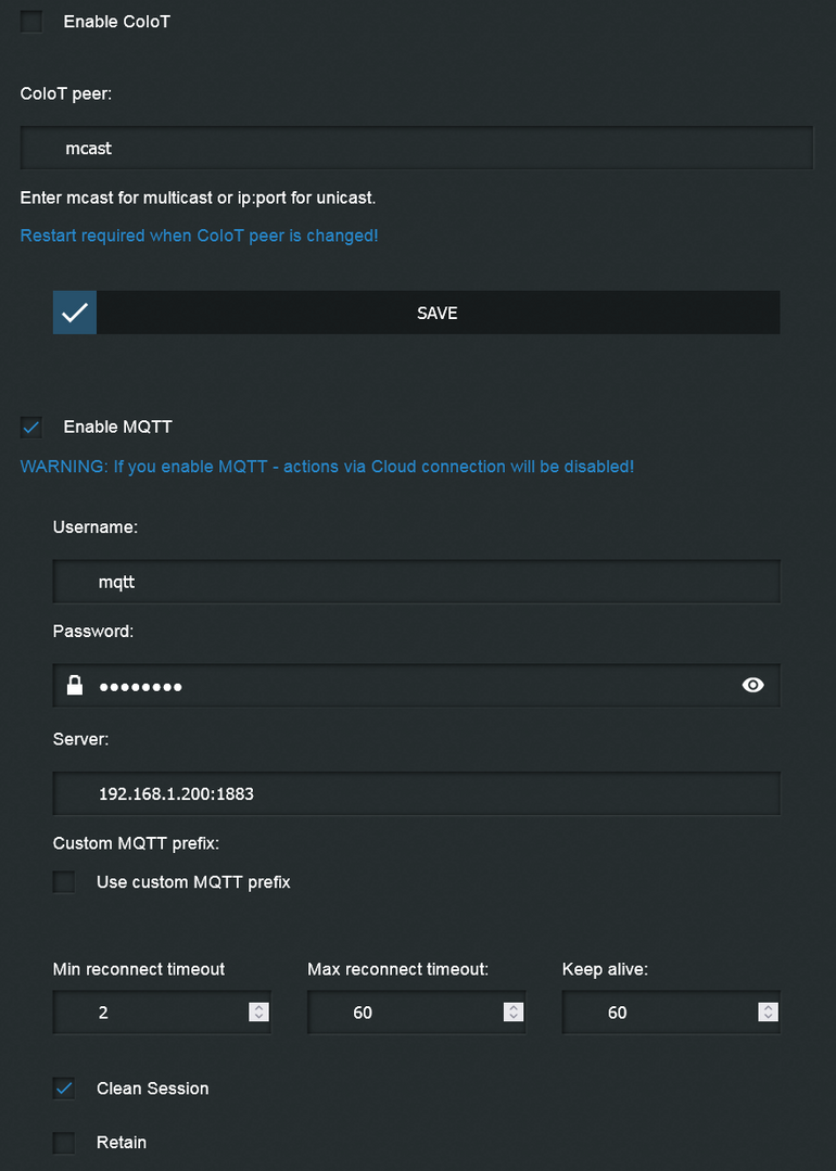

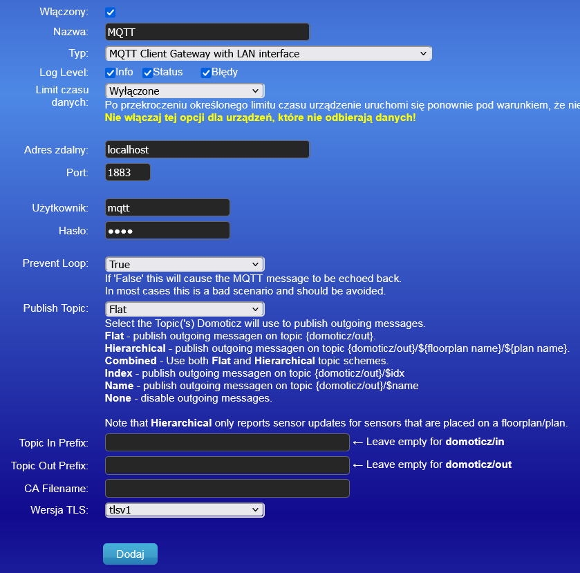

@isom Wgrałem od nowa Smarticza, poustawiałem stałe IP, ustawienie haseł nic nie dało więc dałem
allow_anonymous true
listener 1883
pojawiły się przełączniki.
MQTT Client Gateway with LAN interface i Shelly MQTT mają to samo IP (Raspberry) oraz port 1883.

@artitu nie . Na prawej fotce którą wstawiłeś masz ustawienia pluginu , który nazwałeś roleta mała czyli jak rozumiem będziesz miał w systemie tylko jeden moduł shelly bo inaczej wszystkie będą należały do rolety małej , ale mniejsza z tym , ostatnia pozycja ustawień to debug , który jest na false i trzeba przełączyć na true , wtedy pojawią się logi w domoticz z tej wtyczki

(@artitu)
Wpisów: 43
@isom komunikacja jest 100%, po zmianie nazwy na Shelly (Advanced - Developer Settings) automatycznie zmienia się nazwa w Domoticzu. Gdybym nie wiedział, że nie działa to wszystko jest OK. Tyle, że efektu nie ma... Jeszcze podrzucam screen z Shelly'ego (oczywiście ip i hasła sprawdzone) oraz Domoticza bo może tu coś trzeba poprawić?

Wpisów: 5322
@artitu a po co ten custom prefix RoletaMD w shelly ?
A typ rolety to procentowa "Percentage" bo w shelly masz suwak do poziomów

(@artitu)
Wpisów: 43
Sprawa się rozwiązała - działa - Custom MQTT prefix w ustawieniach Shelly 2.5 MUSI BYĆ WYŁĄCZONY!
Dziękuję @isom za poświęcony czas 🙂
