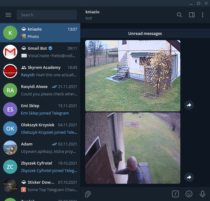

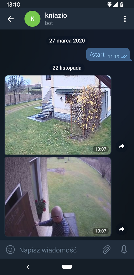

Ja mam to zrobione na kontaktronie (czujnik otwarcia drzwi 433MHz) + przekaźnik i przesylanie zdjecia na telegram. Było to gdzies nawet na tym forum chyba.

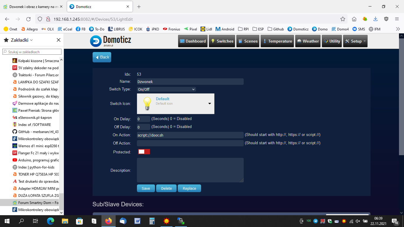

Nie zrozumiales tematu. Do dzwonka podlaczony jest przekaznik 230V ktory uruchamia kontaktron w czujniku otwarcia drzwi(433MHz) kontaktron dodany w domoticzu wysyla message do Telegrama
Efekt: naciskasz manualny klawisz dzwonka przy drzwiach wejsciowych i otrzymujesz zdjecie i meesage na fona (nawet z kilku kamer jak chcesz)
