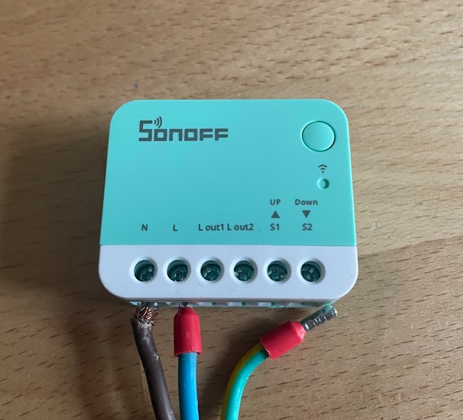

masz coś takiego:  https://www.eltrox.pl/p/38562-sonoff-sterownik-2-kanalowy-roletowy-10a-wifi-dual-r3
jedna aplikacja do wszystkiego

Shelly ma więcej bajerów, których nie potrzebujesz - sam to napisałeś, jest mniejsze, ale to problem elektryka.
Generalnie oba moduły są do bani, patrząc na to że masz już sonoff i aplikację dedykowaną.
Najlepiej wybrać propozycję @pawell32 sonoff dual r3 , wtedy wszystko masz w jednej aplikacji.
Dodane : 07/02/2025 10:42 am
lub poczekać na ten nowy moduł od sonoff, którego nazwy i symbolu nie będę wypisywał, żeby wyszukiwarki nie indeksowały. Jeszcze nie było oficjalnego wypuszczenia na rynek. Jeśli wybór padnie na Dual R3 to wg mnie warto poczekać na to jeśli nie pali się. Nie wiem kiedy dokładnie go-live - miał być w grudniu więc jest jakaś obsuwa.
Dodane : 07/02/2025 1:29 pm
Sonoff tańszy od shelly które są awaryjne. Tylko jeśli chodzi o sonoff jakie oprogramowanie załadować do obsługi rolety i pod Domoticz.

to kup Shelly, będziesz miał lokalne sterowanie
