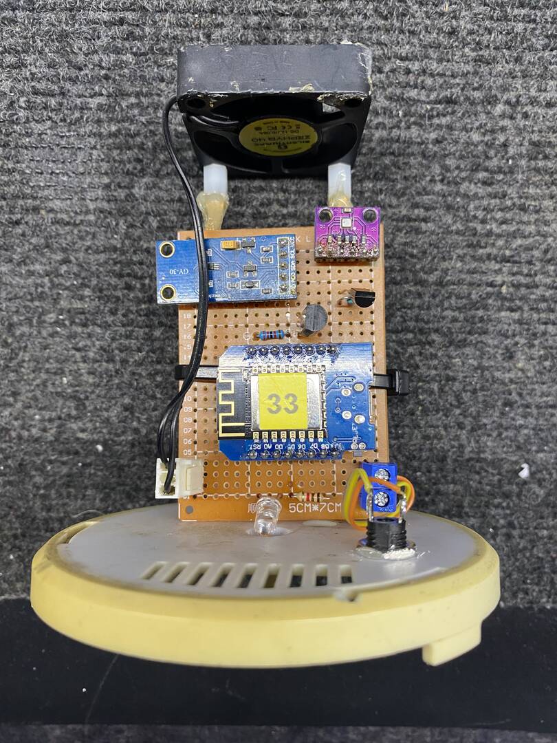

Kolejnym krokiem jest budowa własnych układów, do których podłączasz czujniki tj. dymu, gazu, temperatury...
mały przykład:
IMG 3039
To tyle co można napisać na początek.
