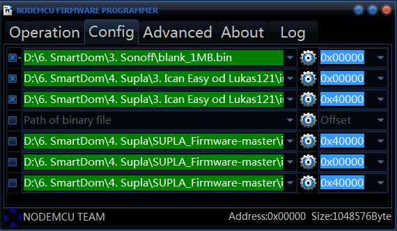

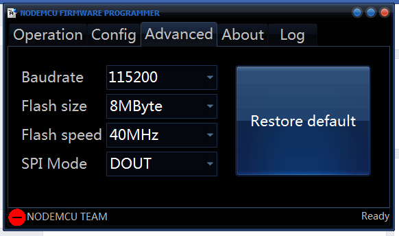

Próbuję załadować suplę do wemos d1 mini podłączyłem przewodem USB do kompa, klikałem flash dioda na ESP szybko zaczyna migać lecz supla się nie ładuje co jest nie tak ?
Próbowałem trzema przewodami od samsunga od Noki i jakimś nieznanym teraz ładuję wszystko przewodem Nokia od starej Noki Lumi długość 15cm sterowniki kiedyś były instalowane. Na 3 sztuki wemosa do jednej mi się ładuje. Ale po procesie ładowania odłączeniu z USB i ponownym połączeniu moduł nie zgłasza się w WiFi. A czy przed flash trzeba moduł wprowadzić w tryb flash ? Czy jeśli ładuje przez USB to nie trzeba.
Ustawienia
Ustawienia2

Jak każde esp gpio 0 do masy, wciskasz mikroswitch i podłączasz kabel usb.

@daro1003 po pierwsze nie każdy kabelek nadaje się do wgrywania firmware , po drugie musisz czytać dokumentację bo na forum supli widziałem że motasz się z adresami plików .
Do wemosa wgrywam zawsze jednym sprawdzonym przewodem , bez żadnych rezystorów 🙂 i resetów .

Ten wemos jest chyba uszkodzony bo inna sztuka idzie bez problemu. Spróbuje podlutowac przewody do TX i RX i do programatora USB.
Kolega z grupy Na FB podarował mi programator do ESP 07 i na tym samym kabelku USB idzie bez problemu.
