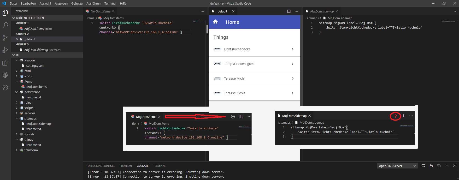

(@tomhaj)
Wpisów: 9
@adrian, nadal walcze zeby stworzyc sidemaps (patrz zalacznik).
Niestety jak wchodze w sitemape (MojDom.sidemap) to nie mam tej ikonki w prawym gornym rogu. Ale jesli wejde w "MojDom.items" to po dodaniu switcha moge wejsc w podglad, ale jest to widok z CLASSIC UI...
Jak chce dodac items poprzez prawy przycisk myszy--> insert into Sitemap, to w prawym dolnym rogu dostaje informacje: "please open "*.sitemap" in the editor to add a new snippet" i dany element nie zostaje dodanz do sitemap "Mojdom.sitemap".
Dla lepszego wyjasnienia przesylam zdjecie stworzone z kilku screenow.
 Vscode itemsthings
Dodane : 31/03/2020 2:49 pm
(@tomhaj)
Wpisów: 9
Znalazlem juz jeden blad: MojDom.sitemap zamiast MojDom.sidemap, literowka ale znaczacy blad....

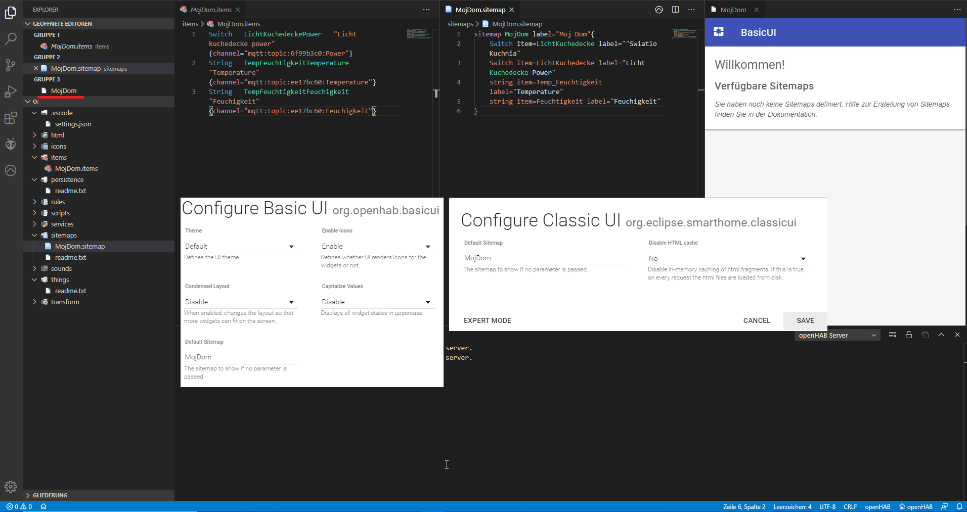

(@tomhaj)
Wpisów: 9
@adrian
Zmienialem jednoczesnie w Basic UI i Classic UI. Teraz zalaczam znowu zdjecie z moja nowa konfiguracja. W koncu zrozumialem jak dodac z OH do MojDom.Sitemap. Dodalem rowniez Items z OH do MojDom.items. Niestety w sitemap'ie pokazuje mi ze nadal nie jest zdefiniowana. Co moze byc nadal zle?
"Nie ważne, że idziesz powoli, ważne że idziesz do przodu"
 konfiguracja VS i OH
Dodane : 31/03/2020 6:32 pm
Wpisów: 4088
tak na moje oko to masz tam błędy w tej sitemap, otwiera się ona w ogóle?
http://adres-ip-do-openhab:8080/basicui/app?sitemap=MojDom

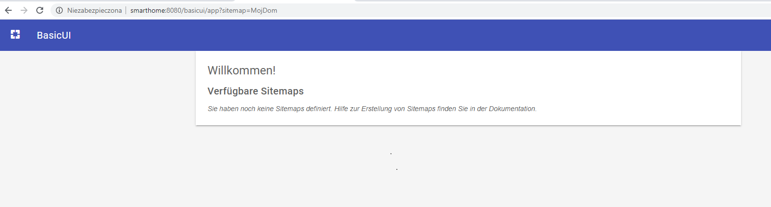

(@tomhaj)
Wpisów: 9
@adrian No wlasnie sie nie otwiera.
Jest napisane ze zadnej sitemaps jeszcze nie zdefiniowalem.
 Sitemaps
Dodane : 31/03/2020 7:06 pm

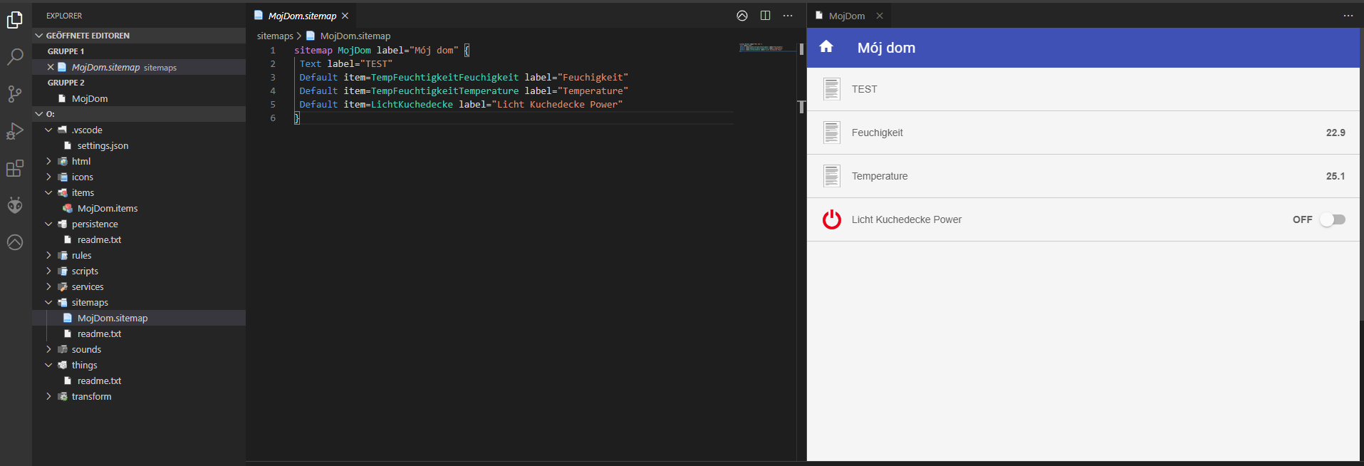

Wpisów: 4088
Zrób taką prostą sitemap'ę
sitemap MojDom label="Mój dom" {
 Text label="TEST"
używasz linuxa?
- kto mam uprawnienia do tego pliku MojDom.sitemap

(@tomhaj)
Wpisów: 9
@adrian
Sukces!!!
W zalaczniku zdjecie!
Nie rozumiem tylko dlaczego jesli biore ItemType "switch" to nie dziala wtedy. Musze wybrac "default".
 Sukces

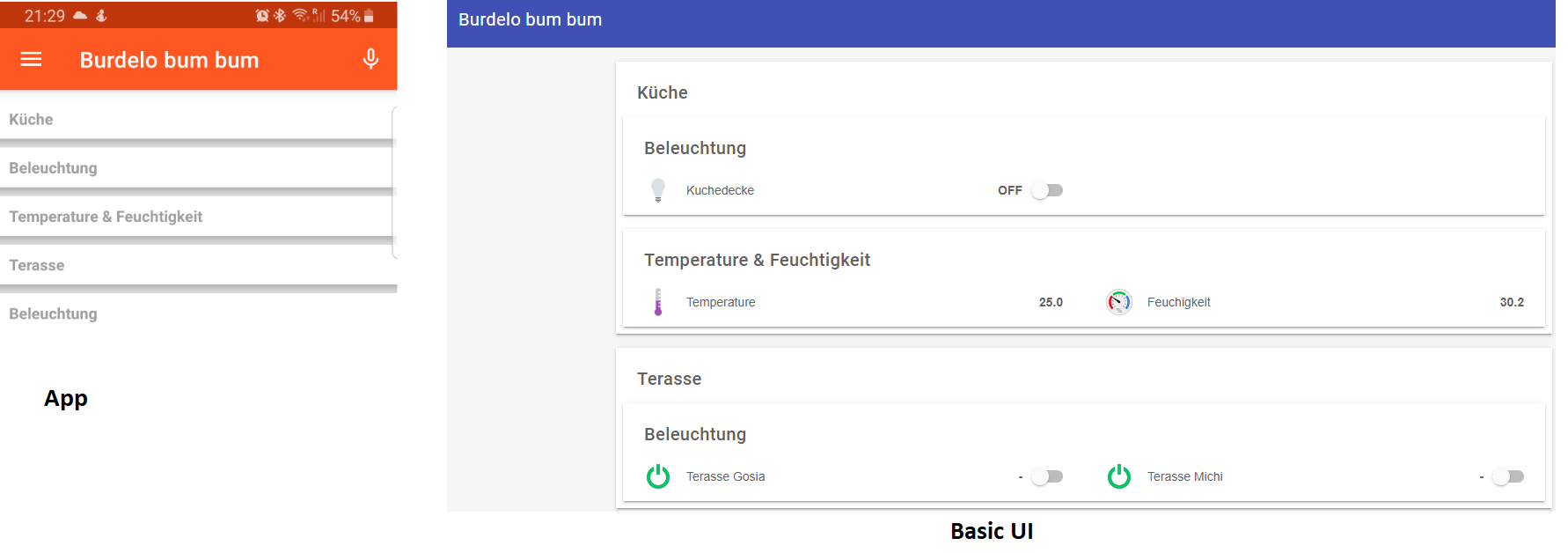

  2. Aplikacja Openhab w telefonie niestety nie pokazuje mi tego co widze w Basic UI - pokazuje mi tylko tak jakby frame. Tradycyjnie zdjecie w zalaczniku.
 smartphone
Dodane : 31/03/2020 9:40 pm
Wpisów: 4088
Tak może przez openhab.org
co do nie pokazywania się to nie wiem. Jak działa BasicUI i ClassicUI to powinno też działać na telefonie. Nie mam androida, żeby stwierdzić jakie tam są ustawienia.
