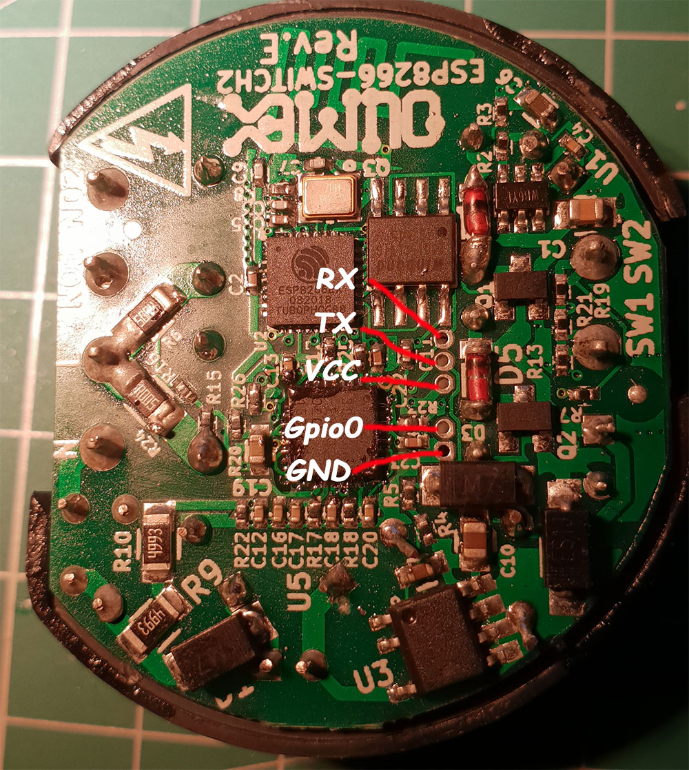

Witam, jak wgrać do Shelly 1 AFE Firmwa ? Próbowałem postępować wg tego poradnika , komputer nie widzi modułu, nie ma też przycisku który trzeba nacisnąć przy podłączaniu do usb.
Dodane : 12/04/2020 10:54 am
Tu masz pin out dla shelly1
Gpio0 oczywiście przy starcie łączysz do masy. Potem rozłączasz. Oczywiście jak bardzo tobie zależy na zmianie firmware.
 44550591 9aa18680 a71c 11e8 8574 9ff78b8f7054
Dodane : 12/04/2020 11:17 am

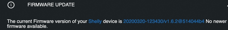

@kip zrób aktualizację oryginalnego softu i zobacz sobie to https://community.home-assistant.io/t/shellies-discovery-script/94048

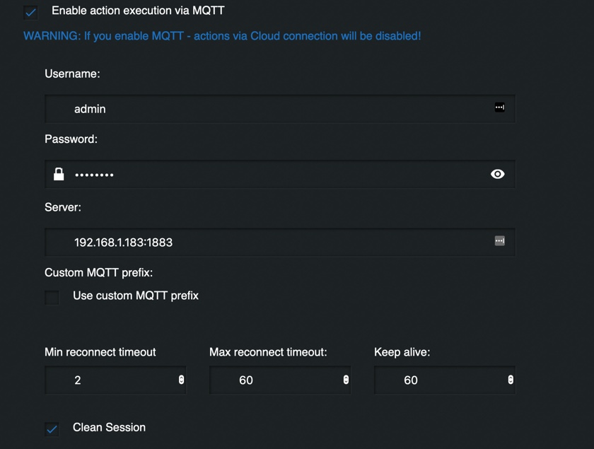

Utworzyłem plik shellies_discovery.py i zapisałem go w utworzonym folderze config/python_scripts, w pliku configuration.yaml dodałem
1 python_script:
2 logger:
     logs:
       homeassistant.components.python_script: debug
To tyle w pliku configuration.yaml ?
Obraz 12.04.2020 godz. 14.18
w shelly nie mam pola tematu
 Obraz 12.04.2020 godz. 14.20
Dodane : 12/04/2020 2:19 pm
@kip używaj tematów domyślnych dla shelly , masz to na tej stronie
https://shelly-api-docs.shelly.cloud/#shelly1-1pm-mqtt
zmieniasz tylko ID według tego jakie ma twój moduł , a każdy ma indywidualne
Dodane : 12/04/2020 3:04 pm
 kip
(@kip)
Wpisów: 79
@isom Dziękuje bardzo za pomoc, nie trzeba było wgrywać zewnętrznego softu. Moduł działa 👍
