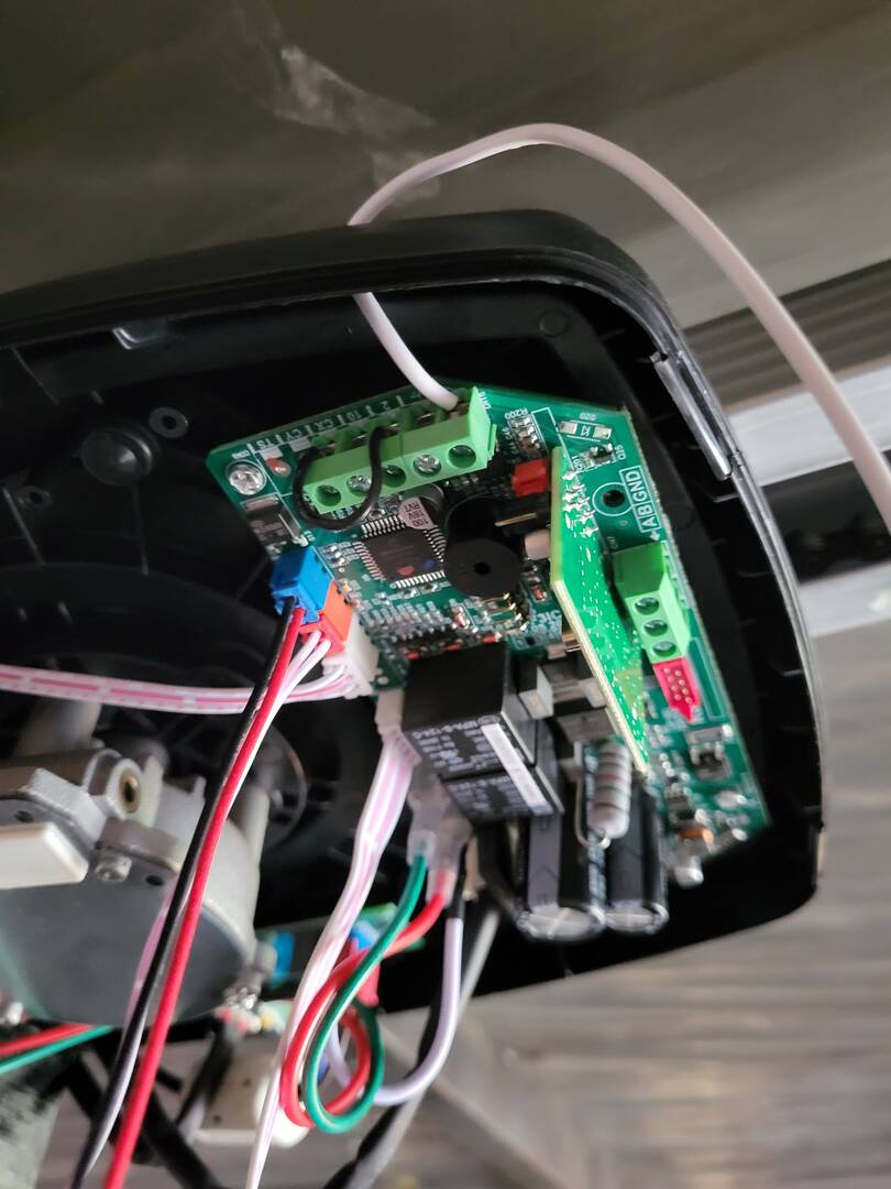

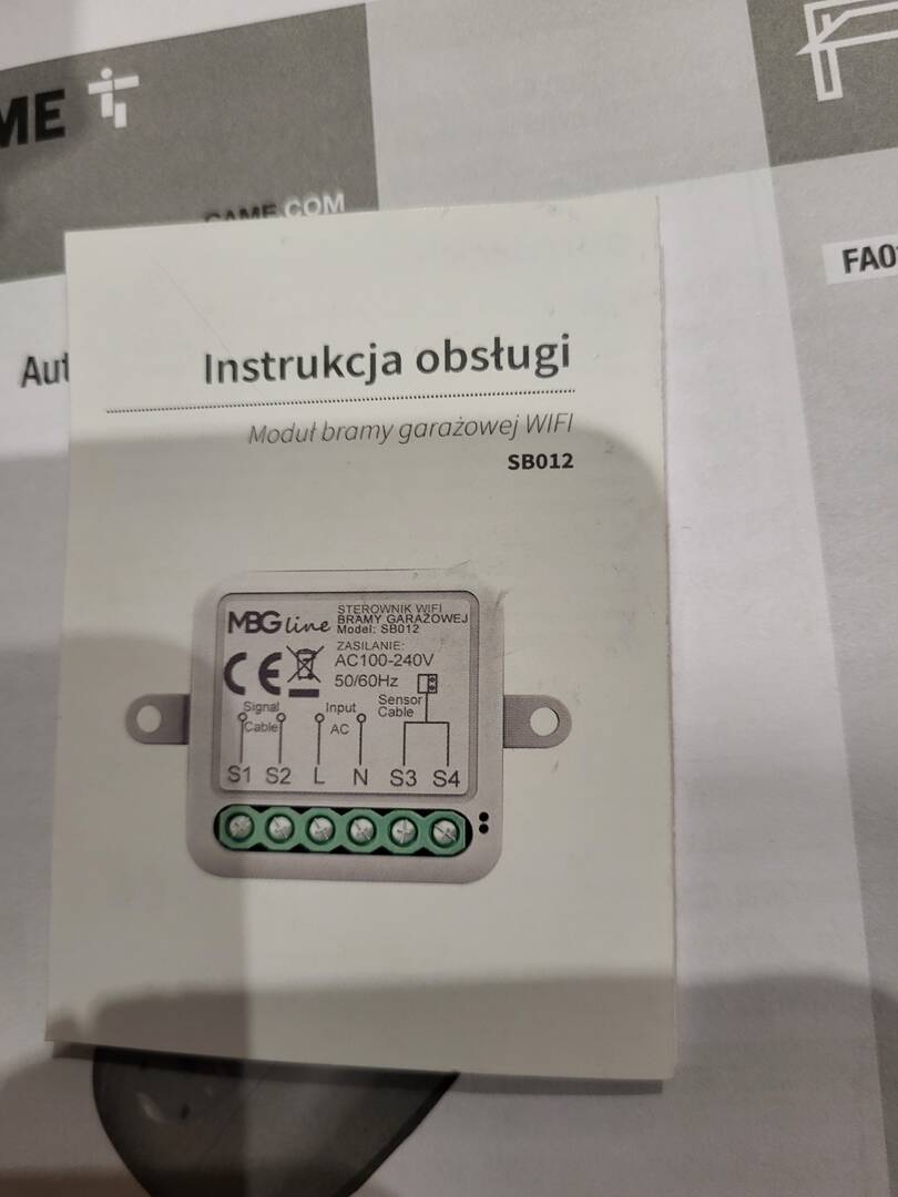

Witam wszystkich posiadam naped v6000p CAME POTRZEBUJE PODPIĄC MODOL WIFI sb012 jak to podłączyć

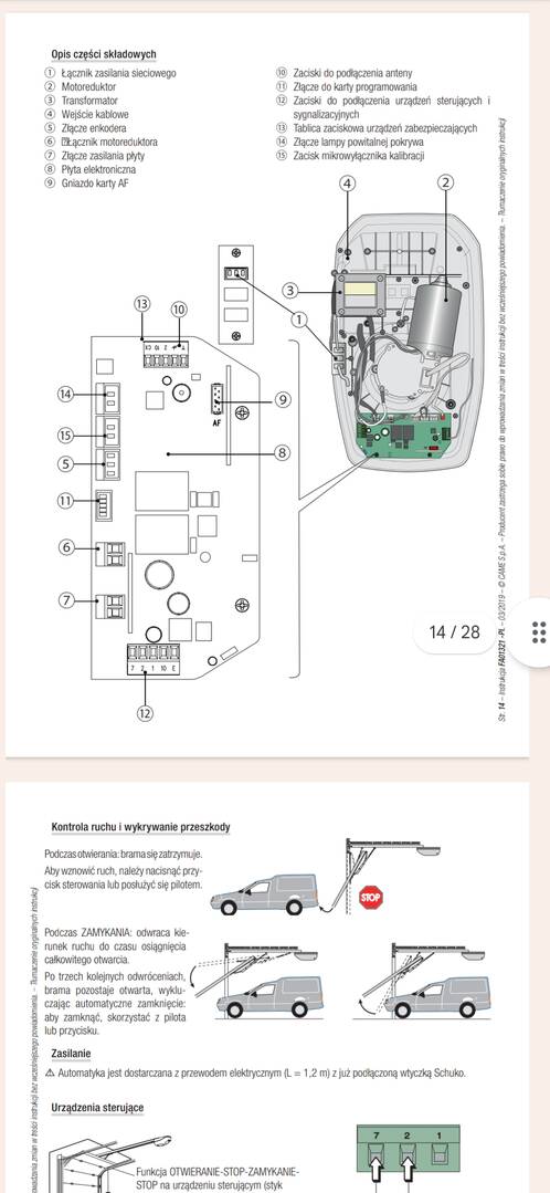

@lukasz1234 a co masz w instrukcji napisane?

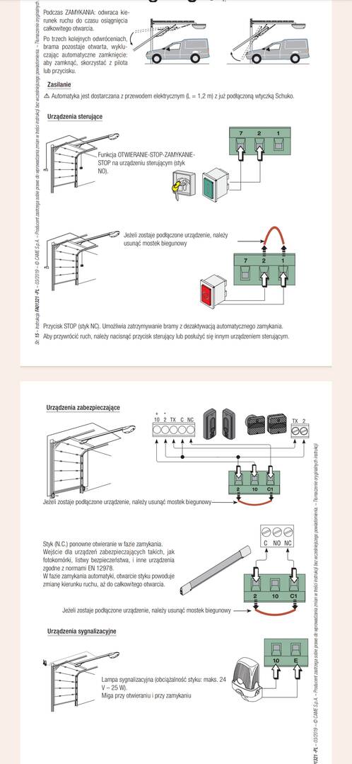

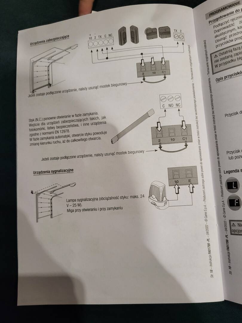

Po stronie CAME masz złącze 12 z punktami 7,2,1 do podłączenia przycisku lub przycisków. Tak jak masz w instrukcji, domyślnie jest założona zwora i podłączasz jeden przycisk (tryb pracy sekwencyjny otwórz-stop-zamknij).
Jeśli stosujesz dwa przyciski, osobny do otwierania i do zamykania to wpierw zdejmujesz zworę. Styki 7-2 otwieranie, 2-1 zamykanie.

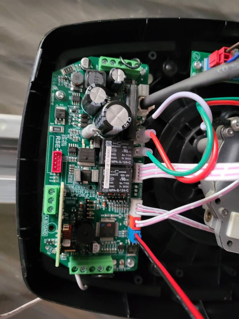

Nie znam tego modułu, z tego co widzę, styki S1 i S2 są zwierne. Podłączasz je pod g.12 styki 7 i 2, pozostawiając zworę. Równolegle możesz podłączyć przycisk. Pod styki 3 i 4 podłączasz kontaktron, który będzie sygnalizował stan bramy - czy jest zamknięta.
