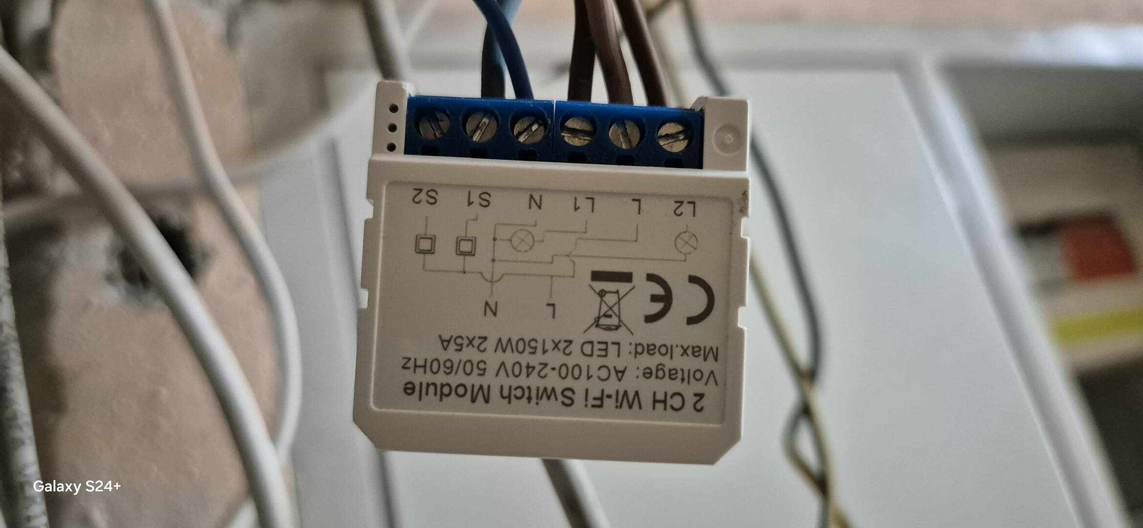

Cześć
Mam zainstalowane dwa moduły do sterowania światłem, niestety co jakiś czas światło samo się załącza i wyłącza, wymieniłem te moduły ale dalej mam to samo. W aplikacji nie ustawiałem żadnych godzin, kalendarza itd. zdjęcie modułu w załączniku, co może być przyczyną, przypuszczam że coś aplikacji ale jak to sprawdzić, gdzie??
z góry dzięki

Wpisów: 1477
1. sprawdź jaki masz sygnał z routera
2. jak masz podłączone przełączniki, może jakaś dioda, coś może indukować napięcie.

(@koragreg75)
Wpisów: 5
dzięki sprawdzę ale oprócz dwóch modułów mam jeszcze kilka podobnych jednokanałowych i z nimi nie mam takiego problemu
I one pracują po wifi. A te co świrują już wymieniłem na nowe bo sądziłem że może mają jakiś feler ale raczej niemożliwe aby to samo było na kolejnych nowych to samo i tylko na tych dwóch modułach

Skoro wymieniłeś moduły i jest to samo, to może zasięg wifi w miejscu montażu jest za słaby. Podłącz w tym miejscu sprawdzony moduł jednokanałowy i zobacz czy będzie działał prawidłowo.
W miejsce tego jednokałowego możesz dać ten nowy podwójny i sprawdzić jak się zachowa.

(@koragreg75)
Wpisów: 5
podmienię miejscami moduły dobry pomysł, sam zasięg raczej nie jest problemem mam wystawiony accespoint i odległość to ok 4m, wg tel. poziom sygnału jest rewelacyjny. Czy sama aplikacja może coś knocić??

Wpisów: 1477
może, jednak nie podejrzewam. Moduły wymieniłeś i jak podajesz sygnał masz dobry (teoretycznie).
Bardziej skupiłbym się na AP, o którym piszesz. To jedyny na cały dom? Wszystkie moduły są podpięte do jednego?
Czy wszystkie przełączniki są takie same?

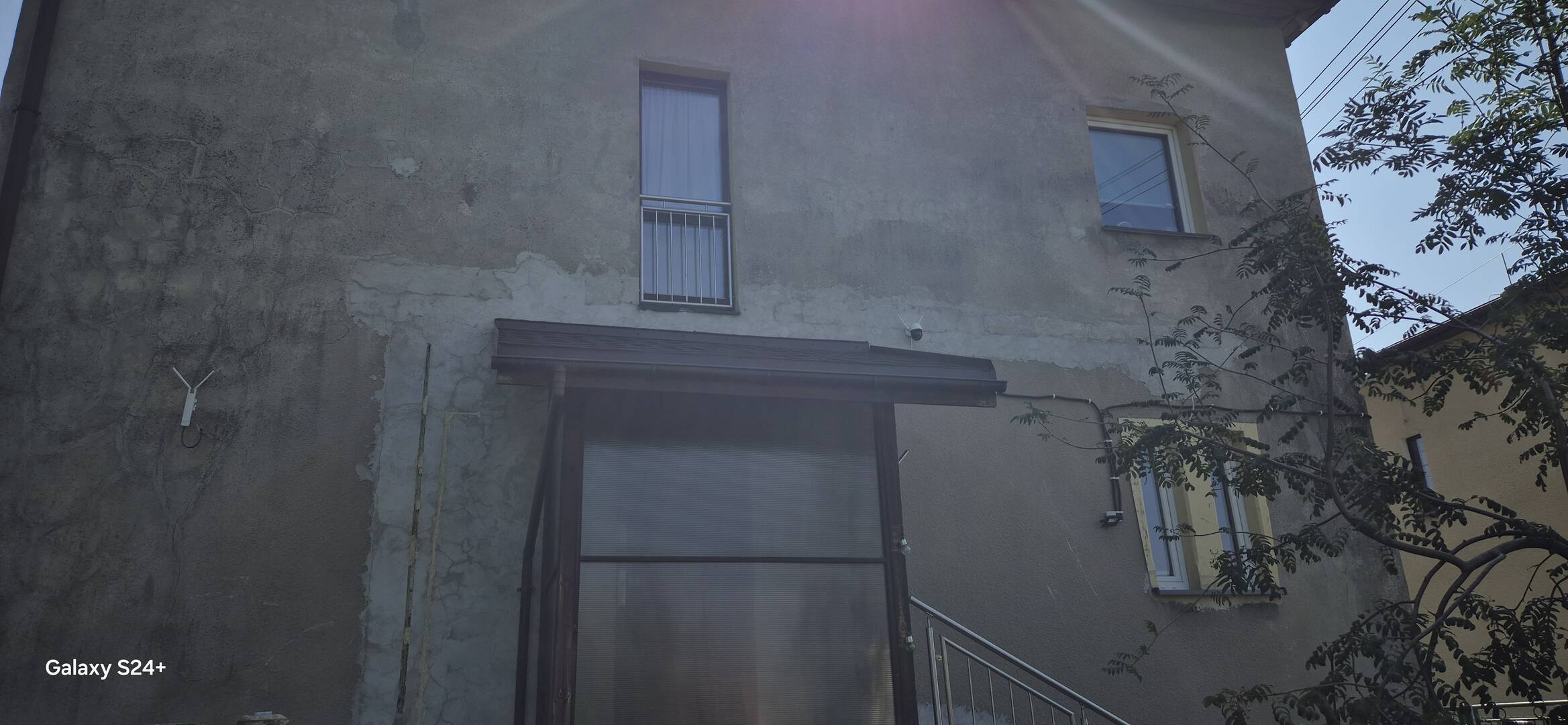

(@koragreg75)
Wpisów: 5
Cześć ponownie
na zdjęciu akcespoint odległość do modułu ok 5m jest pod zadaszeniem w puszce, mam moduły (możliwe) że takie same które mam pod wiatą ale skonfigurowane są z drugim accespointem (ruter jako accespiont) i z tym problemu nie mam, sprawdzę wszystkie konfiguracje

Wpisów: 1477
warto sprawdzić jakość połączenia na tym urządzeniu. Urządzenie jest na zewnątrz, a 5m. to nie mało i sygnał moż być zakłócony.
Zaproponuję to co już było wcześniej - zamień miejscami 2 moduły - ten spod wiaty i ten z miejsca gdzie fiksuje, a się wyjaśni

(@koragreg75)
Wpisów: 5
Cześć ponownie
zamieniłem jeden z nich z modułem który wcześniej już był zamontowany i nie mam z nim problemów, okazało się że ten moduł który świrował po zamianie również świruje a ten poprawny jest ok

Wpisów: 1477
albo felerne moduły, albo inna wersja oprogramowania, która ma błędy
