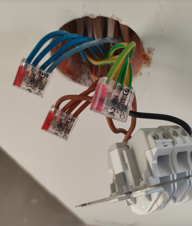

Odebrałam mieszkanie w stanie deweloperskim i chciałabym w niektórych pomieszczeniach zamontować inteligentne włączniki światła. Zdjęłam włącznik, żeby zobaczyć co jest w puszcze i moim oczom okazało się mnóstwo kabli :O (wczesniej mieszkałam w wielkiej płycie i tam były raptem dwa kable).
Jak w puszcze 6cm zmieścić jeszcze sterownik? Jaki to powinien być sterownik? Proszę o porady.
Wcześniej miałeś bardzo ograniczony wybór przez te dwa przewody, teraz możesz montować co się spodoba.

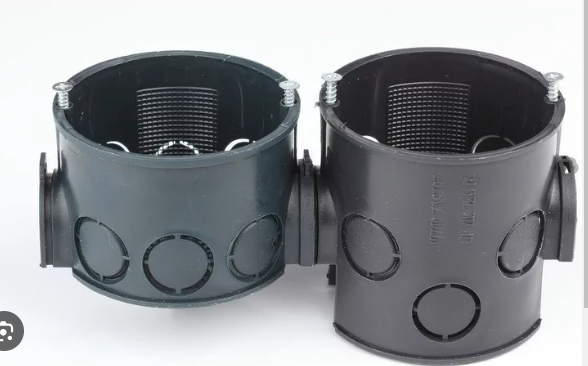

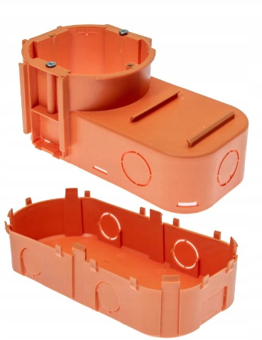

Płytkie puszki trzeba zamienić na głębokie porównanie na foto
 albo jak masz możliwość zamontować puszki z kieszenią

Ta głęboka puszka ma 80mm głębokości?

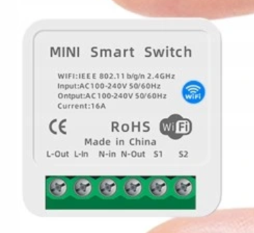

Czy taki sterownik będzie ok?
Takie będą najlepsze https://allegro.pl/oferta/puszka-fi-60-super-gleboka-80mm-z-wkretami-laczona-14416082253
moduł ja osobiście bym wybrał taki
 Raz, że wejdzie w każdej pozycji nawet między przewody, dwa jest możliwość łatwej zmiany oprogramowania, gdybyś kiedyś potrzebował.

A taki sonoff to lepiej wziąć na zigbee? Czy można ewentualnie kilka na zigbee a kilka wifi i będzie działać?
wedle uznania. Raczej skupił bym się na jednym, albo wi-fi albo zigbee. Ja osobiście wolę wi-fi, Zigbee też ma swoje zalety bo sieć działa w trybie mesh - większość urządzeń zasilanych z sieci działa jako router i nie ma problemu z zasięgiem.
Przy wi-fi i jednym routerze może się zdarzyć jakiś "cień"

Co bedzie analogiczne do tego sonoff minir4 ale na zigbee?
coś takiego zbmini
