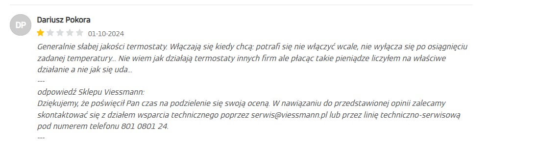

Opinie na stronie producenta odnośnie głowić też są podzielone ( jedna z nich )
Więc nawet jak kupisz za cenę jednej głowicy dwie TUYA , to nie musisz mieć wyrzutów jeśli nie będą doskonałe.
