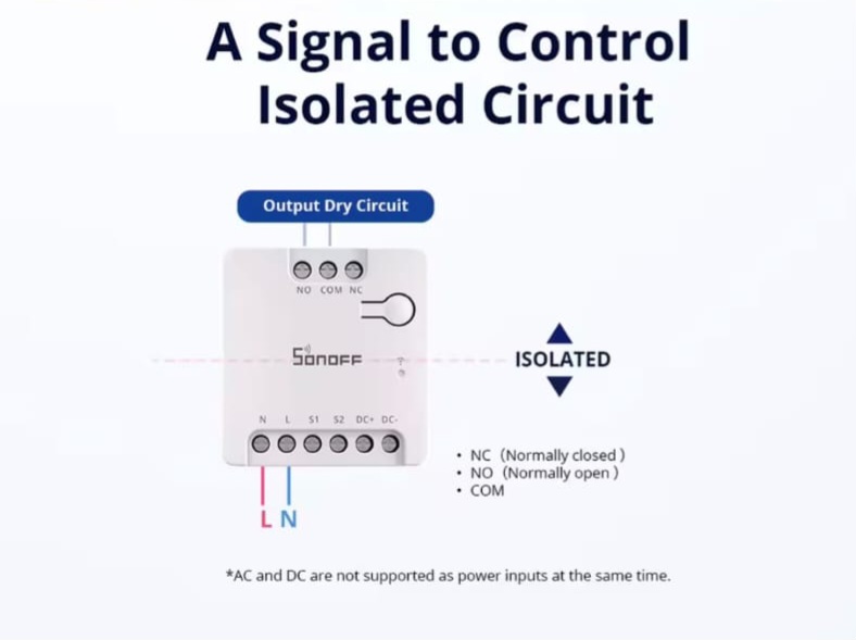

Wyszedł nowy sonoff pod bramy garażowe.
Sonoff Mini-D
Prośba o pomoc z podłączeniem.

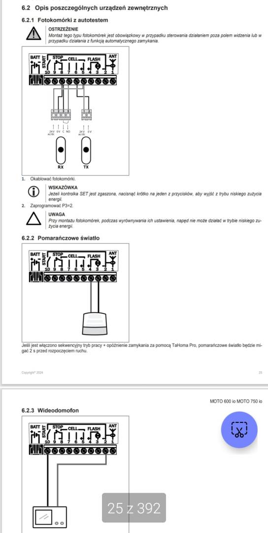

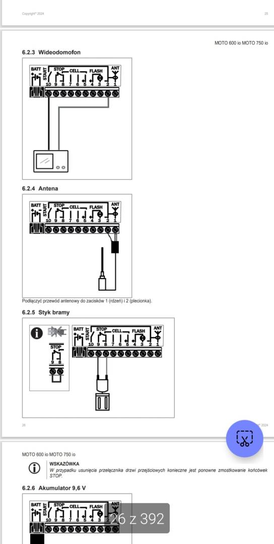

NO i COM z tego sonoff tam gdzie domofon czyli COM do 0V a NO do START
Dodane : 18/01/2025 6:51 pm
(@dzikidzik)
Dziękuję za odpowiedź.
Prośba jednak, aby doszczegółowić.

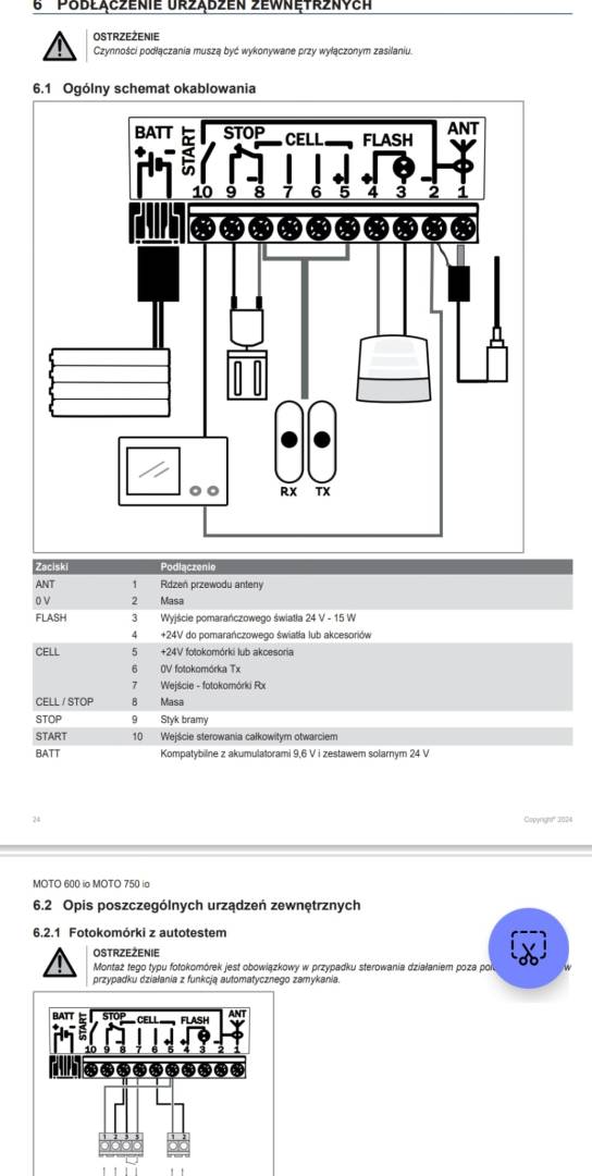

Sonoff NO do 10
Sonoff COM do 2?
Z których pinów 1-10 podebrać zasilanie (24V) dla sonoff? Tak aby nie było potrzeby ciągnięcia 230V
Dodane : 18/01/2025 7:07 pm
Zasilanie 24V PLUS jest na 4 i 5 a MINUS to 2, 8 można wybierać.
Co do sterowania to tak jak na rysunku wideodomofon , tylko COM sonoff dać na 2
