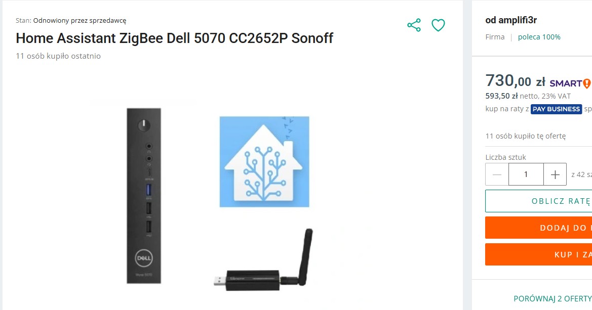

Opcja dla leniwych,( droższa) na znanym portalu można kupić gotowca
