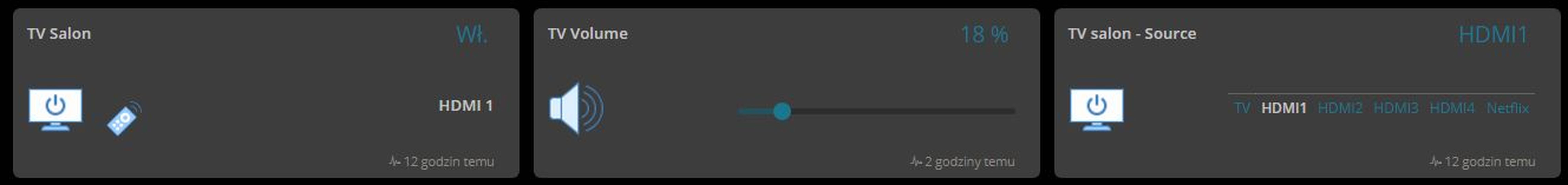

@krzysztofpiotr żeby sterować smart TV nie potrzeba gniazdka, tylko serwer i integracja tego TV
Do gniazd gdzie chcesz mierzyć zużycie można zastosować takie moduły
https://elty.pl/pl/p/Shelly-1PM-przekaznik-sterowany-Wifi-z-pomiarem-mocy/2403
Generalnie zacznij się interesować systemami typu HA, OH, Domoticz , skoro myślisz o rozbudowie . Bazowanie na chmurach itp nie jest przyszłościowe
