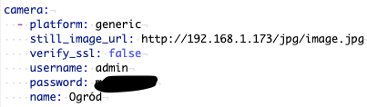

Jak masz skonfigurowany podgląd z kamery. Na jakiej karcie odtwarzasz obraz z kamery ?
Dodane : 22/02/2020 9:44 pm
 kip
(@kip)
Wpisów: 79

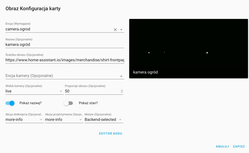

Podgląd mam z karty głównej
Zrzut ekranu 2020 02 22 o 21.36.57
Zrzut ekranu 2020 02 22 o 21.38.34
Dodane : 22/02/2020 10:37 pm
lukas121
(@lukas121)
Wpisów: 543
Masz ustawione przechwytywanie obrazu (zdjęć z kamery). Domyślnie odświeżanie obrazu jest 10s dlatego masz takie opóźnienie. Musisz zmienić na streaming.
stream:
- platform: generic
authentication: digest
stream_source: "rtsp://admin:password@192.168.0.xxx:554/cam/realmonitor?channel=1&subtype=00"
username: admin
password: password
Dodane : 22/02/2020 10:50 pm

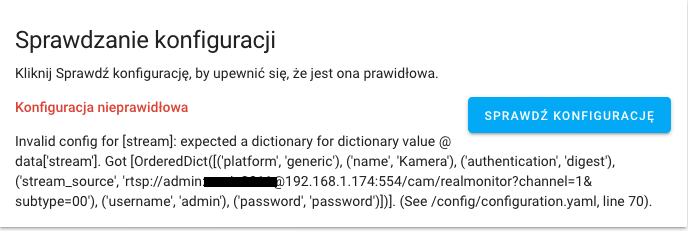

Dostaje taki komunkat
 Zrzut ekranu 2020 02 23 o 11.22.47
Dodane : 23/02/2020 12:24 pm

Ta kamera ma tylko kodowanie mpeg, brak rtsp. Do tej kamery wymagana jest inna konfiguracja. Jak na tej nie ruszy musisz poszukać na forum HA.
camera:
  - platform: generic
    stream_source:  http://192.xxx.xxx.xxx:xxxx/stream
    framerate: 15
    verify_ssl: false
Dodane : 24/02/2020 12:01 am
