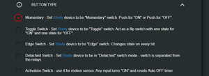

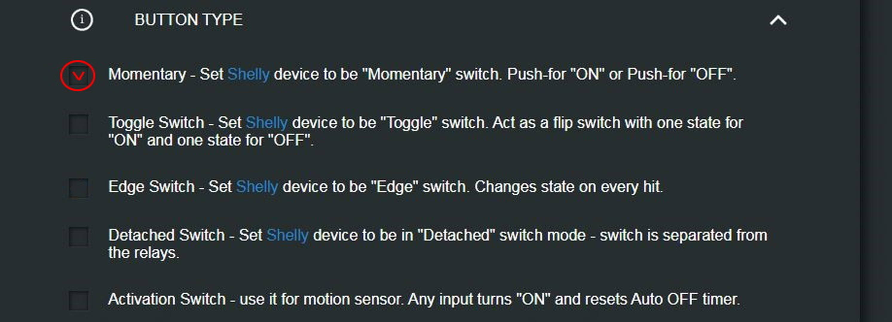

@art212 przy shelly1 można używać włączników bistabilnych, tak samo jak  monostabilnych - dzwonkowych , wszystko zależy od ustawień w samym sofcie.
Jak kupisz sobie dzwonkowy to musisz w shelly zmienić typ przycisku na chwilowy , bo fabrycznie jest switch - przełącznik . Po zmianie na "momentary" jedno kliknięcie włączy oświetlenie a kolejne wyłączy
Tu masz jak ma być dla dzwonkowego
