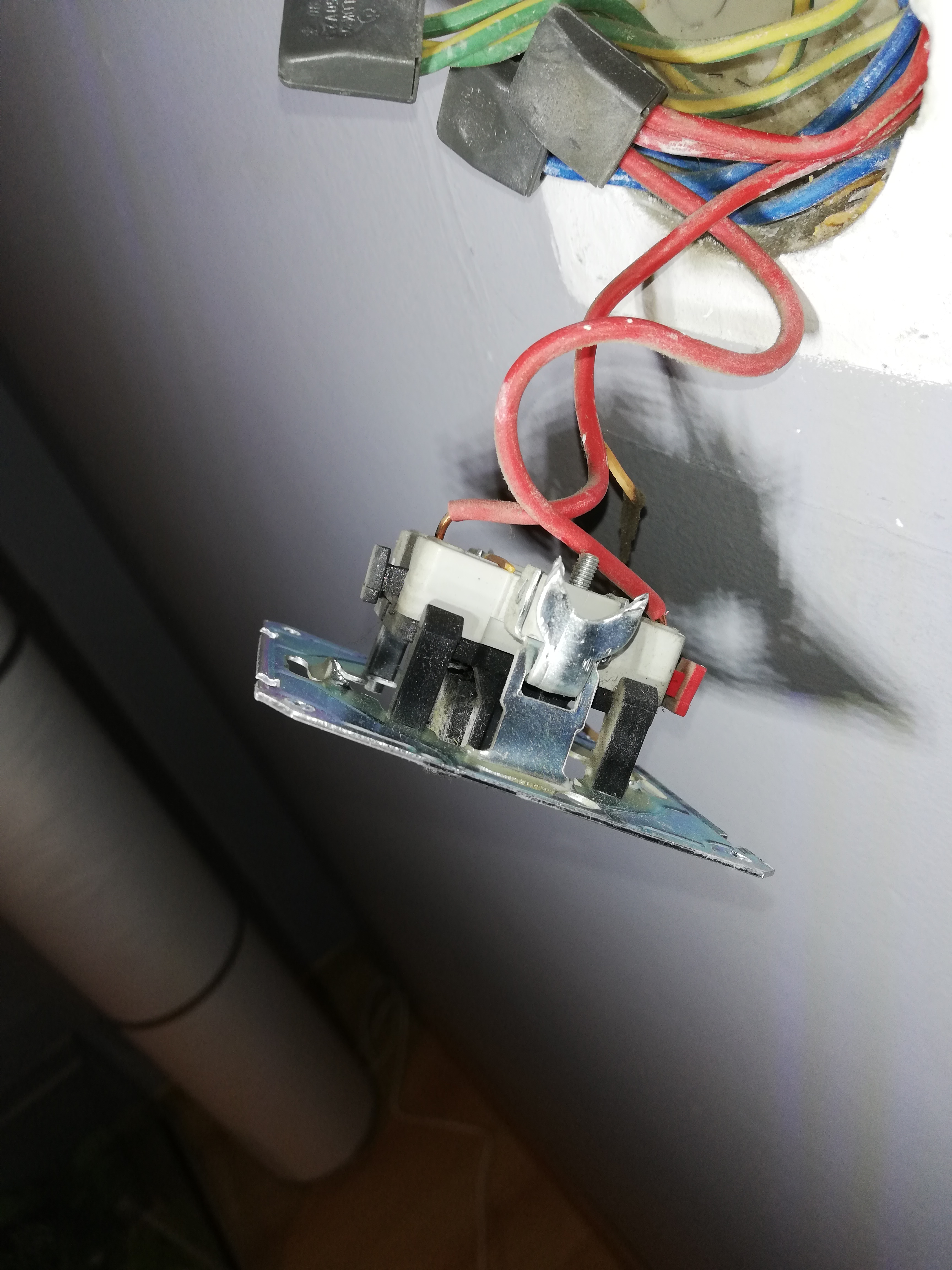

Ok dzięki za pomoc, myślę że napewno niebieskie będą neutralne bo wchodzą one do każdej z 3 żył i w lampie na suficie wychodzi właśnie niebieski iczerwony odpowiednio podłączony do N i L. W puszcze włącznik jest podłączony do czerwonego tak jak pisałem czyli przy czerwonym zacisku wlacznika przewód ma prąd a przy czarnym zacisku prąd pojawia się dopiero po włączeniu światła dodam,, że to jest mieszkanie w bloku stosunkowo młodym  więc wygląda na to że instalacja zrobiona z głową ale dzięki oczywiście sprawdzę jeszcze dla pewności czy to napewno neutral a powiedz mi jeszcze jak nazywa się ta "złączka" która spięte są przewody niebieskie bo wyleciało mi to z głowy hehe. Chcę zakupić taka na 4 przewody żeby ich nie rozlaczac a dodać kolejny który wprowadzę do sonoffa dodam zdjęcie puszki to może coś pomoże.

Wpisów: 5323
To zdjęcie puszki wyjaśnia wszystko , potrzebujesz kostkę wago poczwórną i tam wpinasz trzy niebieskie + czwarty  do Nin w sonoff , do Lin czerwony ze stałą fazą , do Lout drugi czerwony .

Wpisów: 4091
Ok dzięki wielkie za pomoc wszystko działa jak trzeba jak to mówią kto pyta nie błądzi zawsze warto się upewnić dzięki jeszcze raz pozdrawiam 🙂
