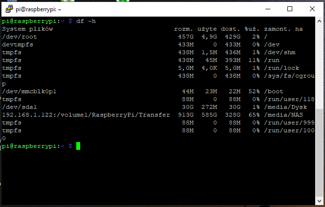

Nie bardzo wiedziałem, na którym forum napisać, bo w sumie chcę zrobić kopię Domoticza (ale nie tylko) ale kopię całego systemu. Jesteście specami od Linuxa więc zapewne mi pomożecie. Sytuacja wygląda u mnie tak. Na malinie jest zainstalowany Raspbian wraz z "naszym" obrazem. Ale w pewnym momencie doszedłem do wniosku, że skoro żywotność karty pamięci jest niewielka to przerzucę system na HDD (który akurat leżał u mnie w szufladzie). Więc w tej chwili uruchomienie jest tylko z karty a następnie cały system pracuje już z HDD (skorzystałem z poradnika https://cezarowy.blogspot.com/2018/01/przechodzimy-na-malinie-z-karty-sd-na.html) . I wszystko działa jak należy. Ale pomyślałem sobie, że to trochę bezsensu trzymac system na dysku 500GB, gdzie wykorzystuję niewielki procent.  A mam w domu jeszcze zakupiony w dalekich krajach dysk ssd 80GB, który z pewnością mi wystarczy. I teraz chciałbym przenieść zawartość systemu z hdd na ssd. Ale skoro mój ssd jest mniejszy od aktualnego hdd, to nie bardzo mogę sklonować. I tu potrzebowałbym waszego wsparcia. Pomysł, który przychodzi mi do głowy -
1. utworzyć mała partycję na aktualnym dysku hdd i potem już przez dd sklonować tą partycję na dysk ssd. Tylko jak to zrobić? czy można przez fdisk? utworzenie nowej partycji a fdisk będzie wiedział od którego sektora? (rozumiem, że pierwszego wolnego).
2. Wyczytałem, że można to zrobić clonezilla i innymi tego typu programami, ale nie wiem czy to dobra droga..
3. Skopiować katalogi Domoticza (mam jeszcze pihole i fail2ban) , zainstalować nowy system na nowym dysku. Zainstalować programy - i w przypadku domoticza skopiować katalogi z bazą, itp?
W załączniku jak aktualnie wyglada u mnie struktura dysków. jako sda widać podpięty pendrive, na który cron robi backup, natomiast pod adresem 192.168.1.122 zamontowany jest NAS.
Sktruktura dysków
