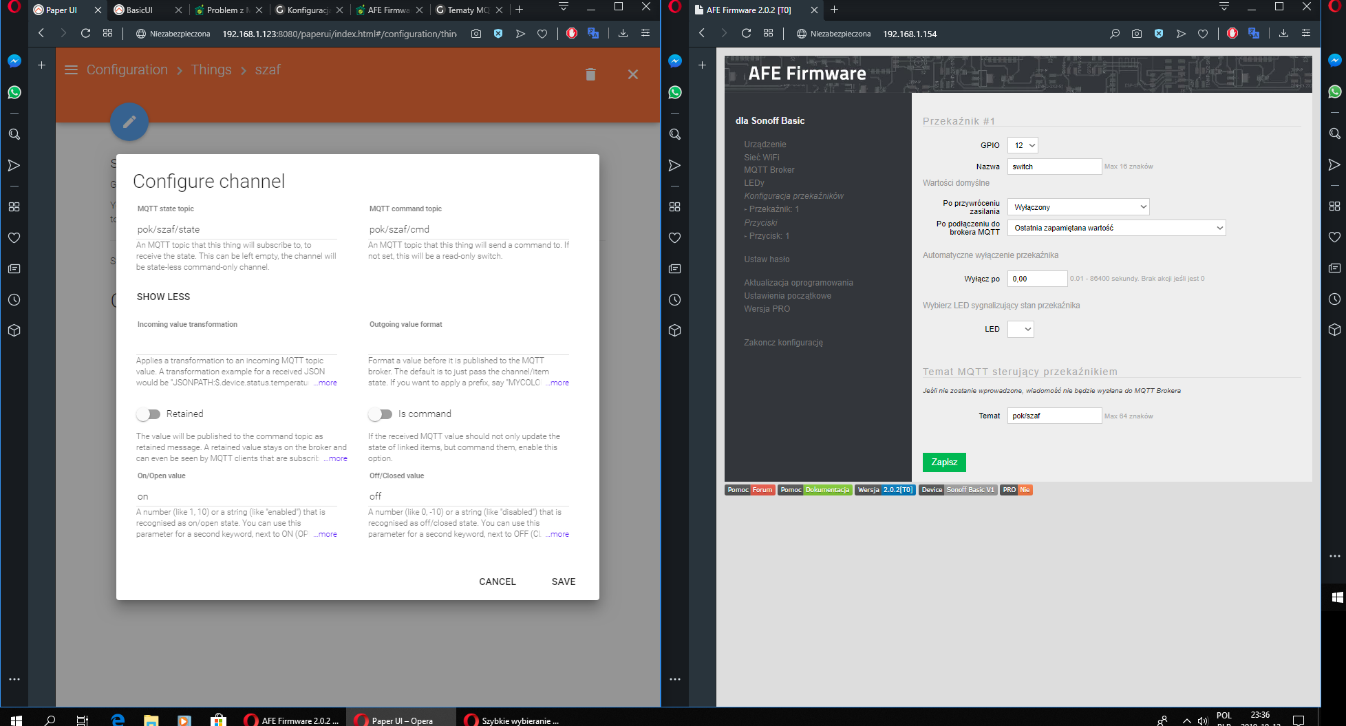

Adrian jesteś wielki! Dzięki Twojej podpowiedzi udało mi się to opanować! ( w błąd wprowadziła mnie ta instrukcja: https://www.smartnydom.pl/afe-firmware-pl/konfiguracja/openhab-nowy-mqtt/ )
Dla potomnych przesyłam screena z działającą konfiguracją.

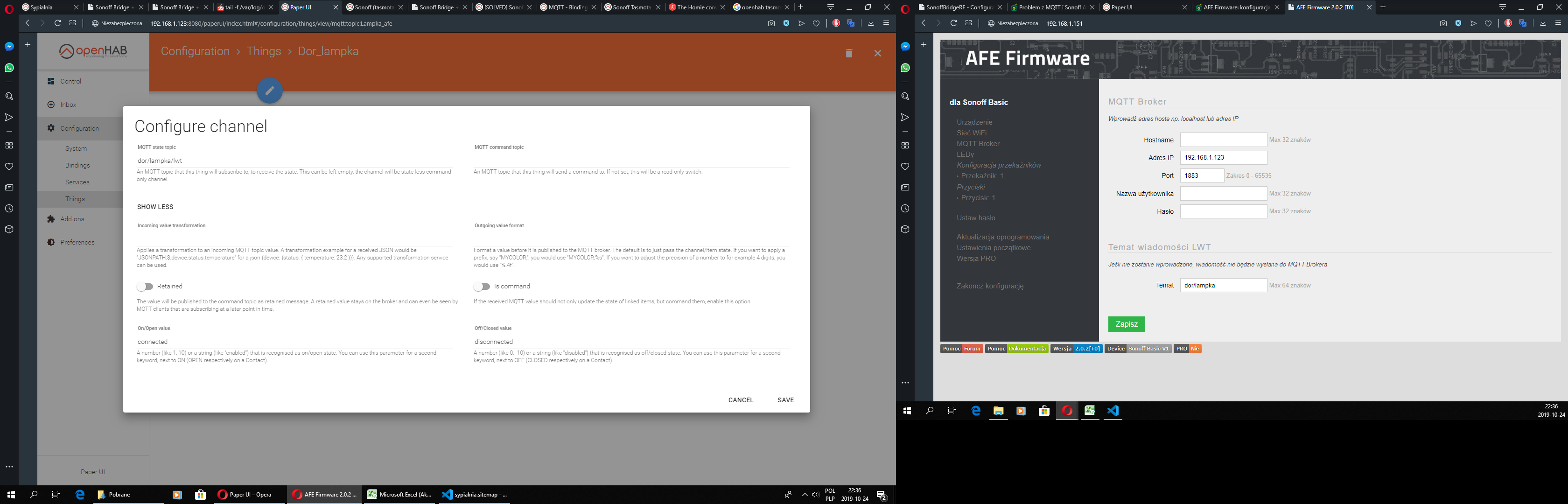

Za głupi chyba na to jestem ... 🙁
Ustawiłem tak jak na zdjęciu ale nic nie działa 🙁

@edass
  • w oh2 musisz wpisac dom/lampka lub
  • w AFE dom/lampka/lwt
jeśli dobrze widzę co jest wpisane na podstawie tych screenshotów

(@edass)
Wpisów: 225
Jak zwykle Twoja pomoc jest nieoceniona .
Byłem przekonany, że /lwt dodaje soft ...
Dziękuję za pomoc!
