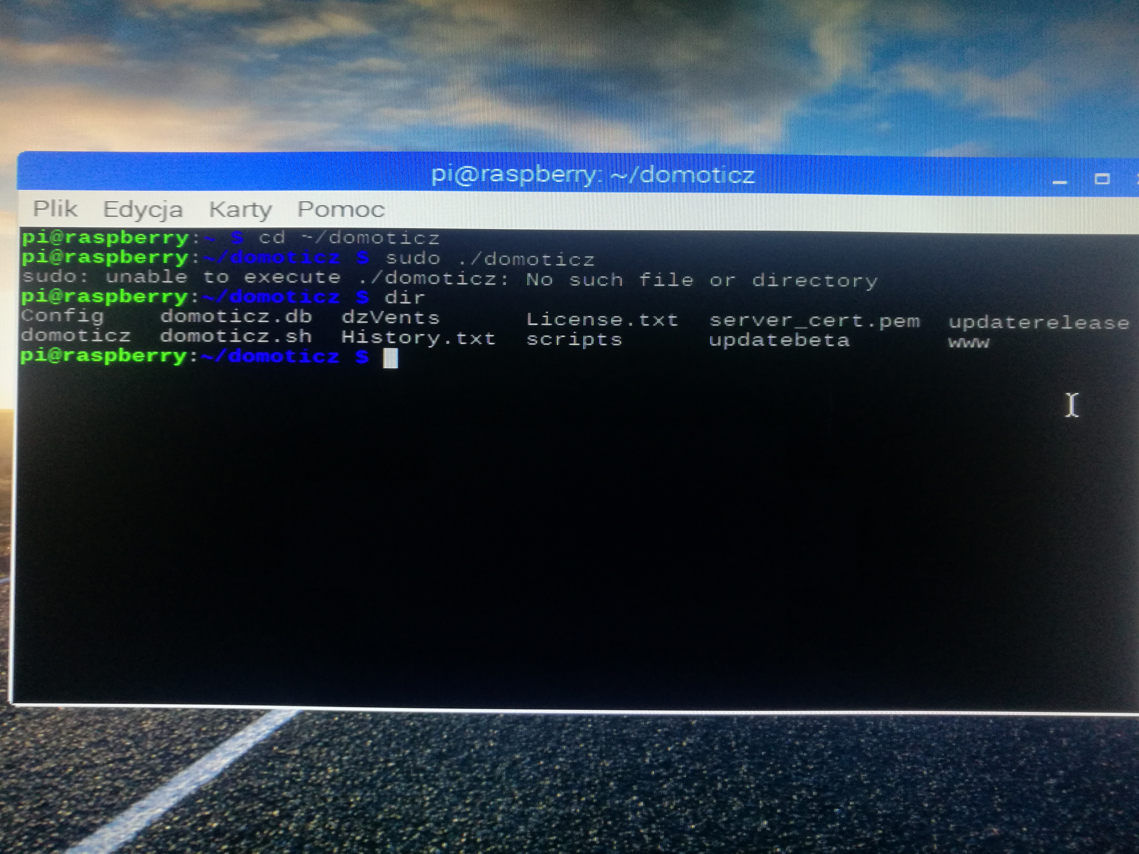

Witam, po raz drugi w życiu korzystam z linuksa, zainstalowem domoticza z polecenia "curl -L  https://install.domoticz.com | bash"
Wsystko przeszlo pomyślnie, pokazal sie ze wystartowal na danym adresie lecz w rzeczywistości nie wystartował. Brak połączenia z nim przez przegladarke.Recznie tez nie moge go uruchomic. Dodalem zdjecie o co konkretnie chodzi. Prosze o pomoc
Drugie zdjecie przedstawia status domoticza po restarcie systemu
  1. IMG 20190405 150850
IMG 20190405 154957
Dodane : 05/04/2019 3:15 pm

Spróbuj najpierw komendę
chmod +x ./domoticz

Twoja fotka mówi ze domoticz nie jest uruchomoiny może tak
Dodane : 05/04/2019 7:16 pm

pi@raspberry:~ $ sudo /etc/init.d/domoticz.sh restart
[ ok ] Restarting domoticz.sh (via systemctl): domoticz.service.
pi@raspberry:~ $ sudo service domoticz.sh status
● domoticz.service - LSB: Home Automation System
Loaded: loaded (/etc/init.d/domoticz.sh; generated; vendor preset: enabled)
Active: active (exited) since Fri 2019-04-05 19:30:01 CEST; 20s ago
Docs: man:systemd-sysv-generator(8)
Process: 1815 ExecStop=/etc/init.d/domoticz.sh stop (code=exited, status=0/SUC
Process: 1825 ExecStart=/etc/init.d/domoticz.sh start (code=exited, status=0/S
kwi 05 19:30:01 raspberry systemd[1]: Starting LSB: Home Automation System...
kwi 05 19:30:01 raspberry domoticz.sh[1825]: start-stop-daemon: unable to start
kwi 05 19:30:01 raspberry systemd[1]: Started LSB: Home Automation System.
lines 1-10/10 (END)
Process: 1815 ExecStop=/etc/init.d/domoticz.sh stop (code=exited, status=0/SUCCESS)
Process: 1825 ExecStart=/etc/init.d/domoticz.sh start (code=exited, status=0/SUCCESS)
kwi 05 19:30:01 raspberry domoticz.sh[1825]: start-stop-daemon: unable to start /home/pi/domoticz/domot
lines 1-10/10 (END)
kwi 05 19:30:01 raspberry domoticz.sh[1825]: start-stop-daemon: unable to start /home/pi/domoticz/domoticz (No such file or d

To poprosze o okno z
utworzyłeś katalog dla domoticza i jakie porty ustawiłeś przy instalacji
Dodane : 05/04/2019 8:33 pm

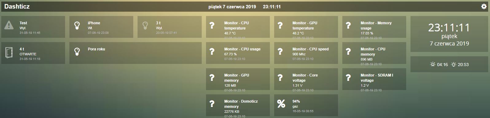

(@piotr-kotlorz)
Wpisów: 5
Poddałem się postanowiłem postawić wszystko od nowa i klops 😪 . Zainstalowałem obraz i aktualizacja z linii komend przez SSH do wersji beta.
Było ok więc dodawałem wirtualne przyciski, zrobiłem połowę i w pewnym momencie wyłączyłem malinę. Już nie wstał domoticz ożywa dopiero po sudo reboot.
Dodałem załącznik z kopią parametrów zobacz czy u ciebie to będzie działać, boje się że problem jest w jakimś przełaczników
Plik pod linkiem
https://drive.google.com/file/d/1-2bk_kHHsjJpZapS901CxsA-KPuA4bl4/view?usp=drivesdk
Dodane : 12/06/2019 8:38 am
Wpisów: 5322
@piotr-kotlorz żeby sprawdzić bazę danych do której wstawiłeś link musiał bym mieć tą samą wersję domoticza i taki sam zestaw przełączników ( urządzeń) , nie bardzo rozumiem dlaczego aktualizujesz dobrą wersję 4.9 do testowej wersji beta w której nie wiadomo czy wszystko jest OK , wersje beta są tworzone do testowania i na podstawie takich testów jest tworzona wersja stabilna z aktualną stabilną nadal występują jakieś problemy o ostatniej  beta  nic nie wiem bo nie korzystam, zostań przy sprawdzonej 4,9 i nie powinno być problemów
Dodane : 12/06/2019 2:44 pm
