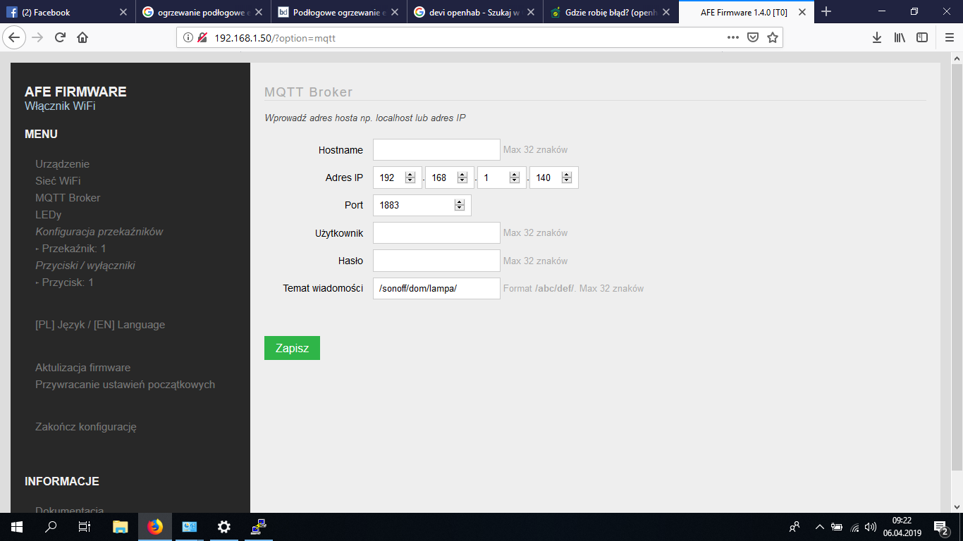

W pliku mqtt.cfg mam tylko:
broker.url=tcp://192.168.1.140:1883
broker.clientId=openHAB2
Zrzut ekranu 1
