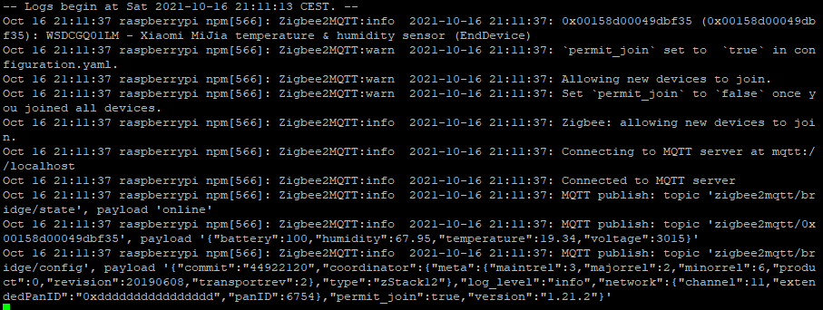

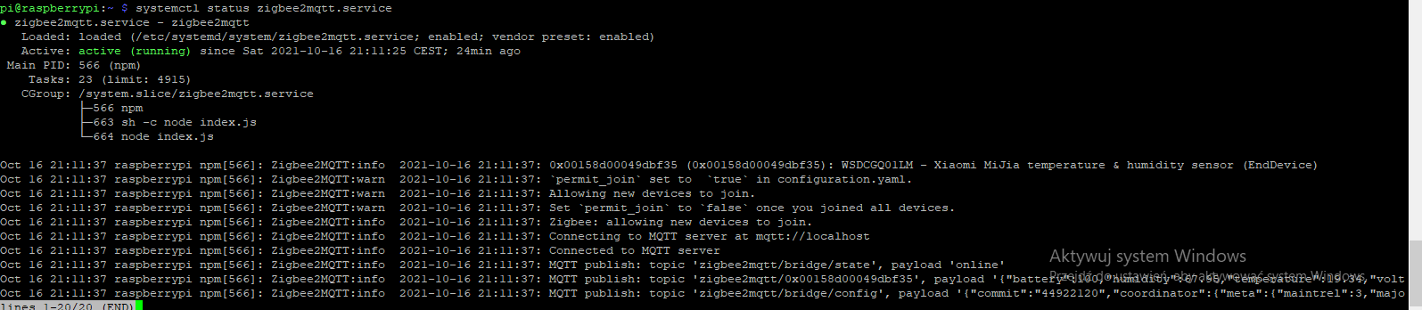

Żeby nie otwierać nowego tematu podepnę się do tego.
Od kilku dni próbuje uruchomić zigbee na mim domoticzu bezskutecznie.

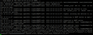

Stanęło na tym, że po wydaniu komendy  sudo journalctl-uzigbee2mqtt.service-otrzymuje
po wydaniu komendy

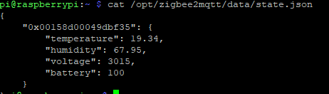

cat /opt/zigbee2mqtt/data/state.json

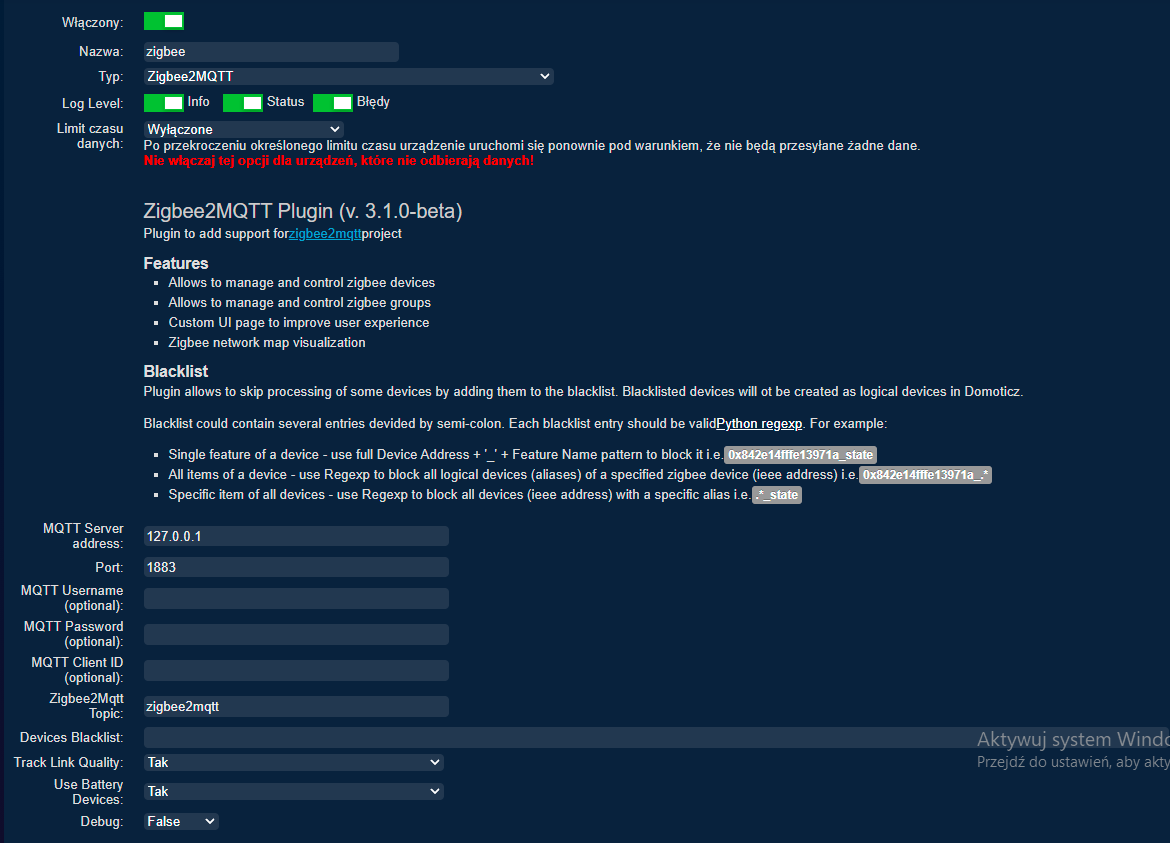

Domoticz ustawienia zigbee
i chyba najważniejsze Domoticz logi
Sam tego nie ugryzę może ktoś pomoże.

Przeczytaj to https://www.smartnydom.pl/forum/domoticz-obraz-dla-linux/brak-strony-plugina-zigbee2mqtt/
jak już dojdziesz do wniosku że usiłujesz zainstalować wersję beta wtyczki na stabilnej wersji domoticz , to zrób dokładną kopię całego katalogu domoticz , dodatkowo kopia bazy danych i dopiero aktualizuj domoticza do wersji beta .
