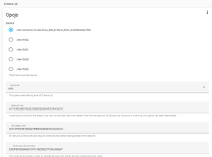

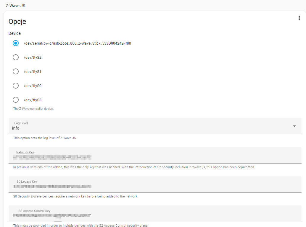

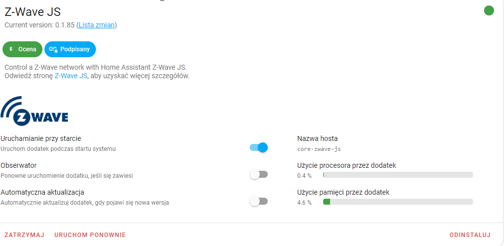

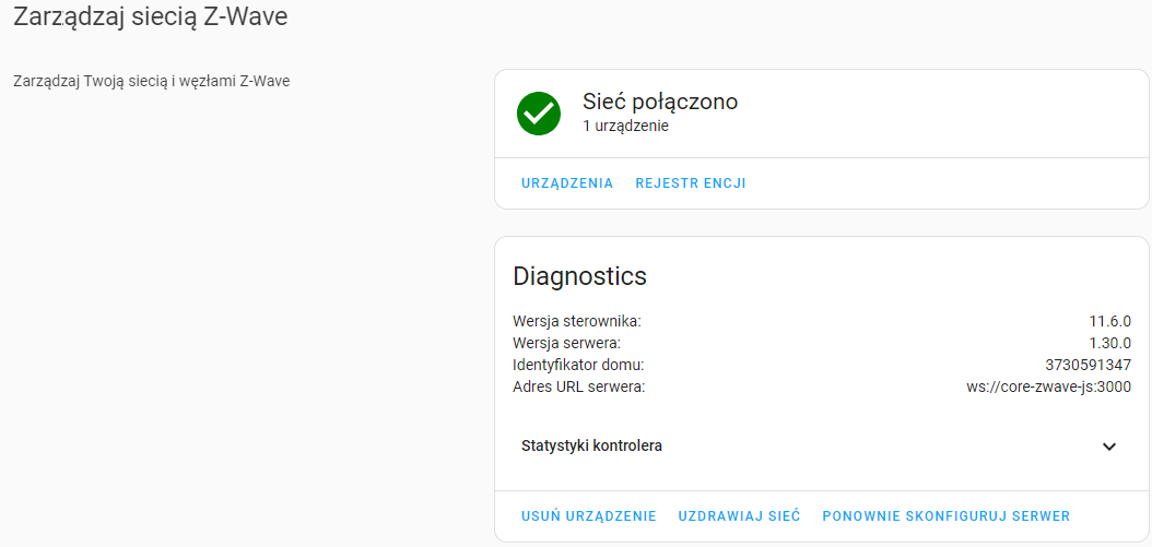

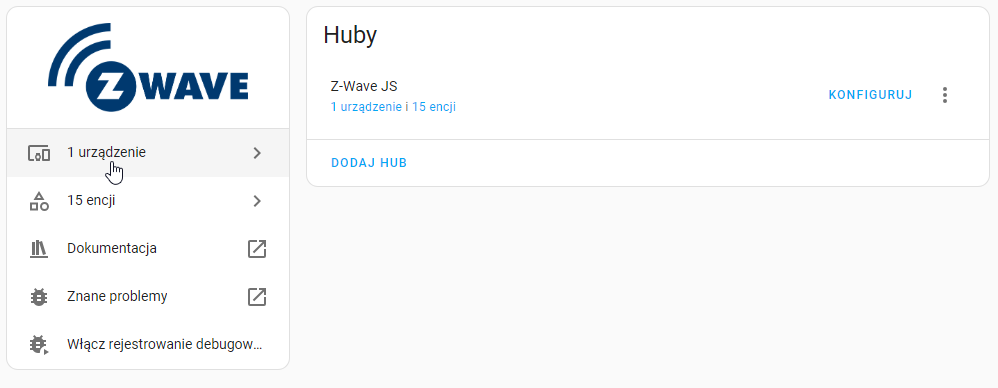

Witam, jestem świeży w temacie HA. Zainstalowany na Virtualbox, do zwave używam ZST39 Zoom 800. Urządzenie jest wykrywane przez HA, wydaje się ze wszystko jest ok. Probuje dodac różne urządzenia od Fibaro i nie tylko ale zupełnie nic się nie dzieje podczas dodawania.
Pytanie co zrobiłem źle? Może przenieść się na OH...
Kilka screenow z ustawień.

Problem rozwiazany, problemem okazał sie zły firmware w ZST39. Support pomógł ogarnąć temat.
