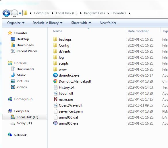

brzmi banalnie, ale... dalej nie widzę *.db, 🙁 załączam screen z folderem domoticza
próbowałem wyczytać coś w manualu ale chyba nic nie ma

nie w folderze gdzie instalowales domoticza, tylko jak napisalem w folderze c:\users\all users\domoticz to jest alias do c:\ProgramData\Domoticz

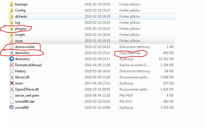

U ciebie w folderze instalacyjnym brakuje nie tylko pliku DB
 pliki domo win
pliki domo win
OK. czym to grozi i co mam z tym zrobić?
