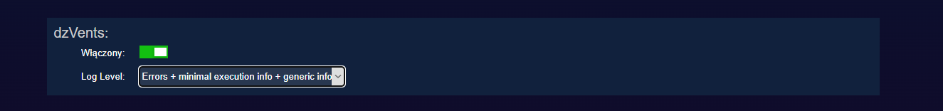

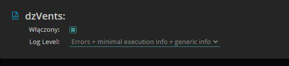

dodam ze w ustawieniach domoticz mam zaznaczony dzVents
dystrybucja ubuntu 18.04
domoticz
wersja 2021.1  13745
dzVents  3.1.8
Dodane : 13/09/2022 8:20 pm

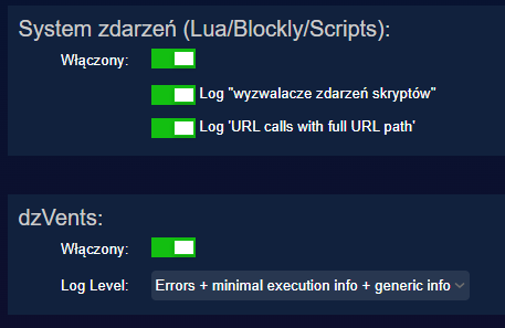

@nototojazda10 co masz w logach domoticz po dodaniu tego skryptu ? Czy w Konfiguracja- Ustawienia- Inne masz aktywne to okno
Dodane : 13/09/2022 8:25 pm
(@nototojazda10)
Wpisów: 23
mam zaznaczoną tą funkcje

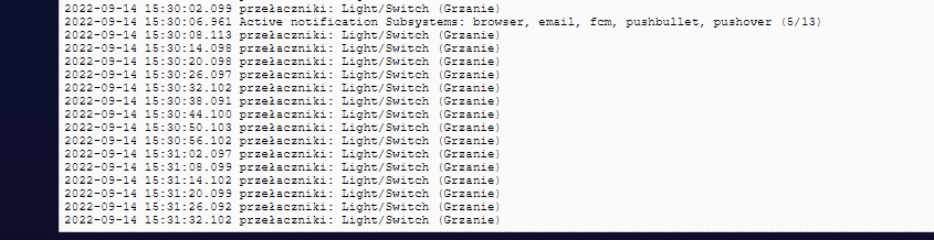

w logu pokazuje mi tylko właczniki nic po za nimi
Dodane : 13/09/2022 8:36 pm
Dodane przez: @nototojazda10

Nic to nie zmieniło niestety dalej głucho   w logu tez cisza i to mnie zastanawia? ze tak dodam jakis tam skrypt termostatu działa normalnie bez problemu w dzVents  a tutaj cisza.
Dodane : 14/09/2022 12:38 am
@nototojazda10 co to jest za czujnik idx 12 ? Co go aktualizuje ? Jeśli ten czujnik działa i pokazuje na bieżąco swoją temperaturę, a jak twierdzisz inne skrypty dzvents działają , to w logach powinny być chociaż błędy . Nie może być NIC , bo skrypt wymusza zapis w logach.
NIC może być tylko gdy ten czujnik idx 12 nie działa.
Dodane : 14/09/2022 7:12 am
(@nototojazda10)
Wpisów: 23
Jest to czujnik ds18b20 stoi na esp8266  odświeża co 2 sec w Domoticzu tez wartość się zmienia co chwile bez problemu
Nie  mam w logu niestety nic poza wlasnie przelacznikami z termostatu i jakieś z powiadomień,

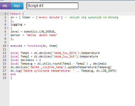

Ale do rzeczy , masz tu poniżej skrypt który musi działać, albo wywalić błędy w logach. Skrypt się wykonuje co minutę i wklej go dokładnie w takiej postaci , bo z tego co widzę w nazwach usunąłeś cudzysłowy a to jest obowiązkowe.
return {
on = { timer = {'every minute'} -- skrypt się wykonuje co minutę
logging =
level = domoticz.LOG_DEBUG,
marker = 'Delta  dwóch temp'
execute = function(dz, item)
local Temp1 = dz.devices('Woda_Cwu_Góra').temperature
local Temp2 = dz.devices('Woda_Cwu_Doł').temperature
local decimals = 2
local Tempavg = dz.utils.round(Temp1 - Temp2 ) , decimals
dz.devices('Delta _czujnik_temp').updateTemperature(Tempavg)
dz.log('Delta wyliczona temperatura: ' .. Tempavg, dz.LOG_INFO)
end
Dodane : 14/09/2022 7:44 am

niestety jest dalej głucho i w logu nic dodatkowego nie ma
wiec od początku moze:
