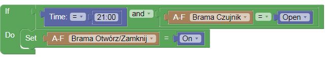

Proszę o pomoc w konfiguracji domoticza automatycznego zamykania bramy
Ustawiam dany czas i brama się zamyka ale jeśli jest zamknięta to się otwiera jak zaprogramować aby domoticz wiedział gdy kontaktron jest w pozycja brama zamknięta to niech nie wykonuje  polecenia zamykania

Akurat przy bramie gdzie masz tylko jedno polecenie do zamknięcia i otwarcia używanie wbudowanego timera w przełącznik mija się z celem , w tym wypadku znacznie lepiej użyć bardzo prostych zależności w zdarzeniach Blockly np tak
 blockly
