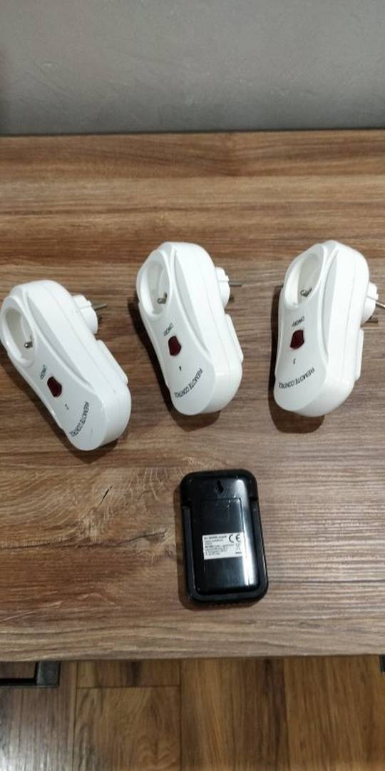

Rozumiem, że są dedykowane czujniki i przekaźniki na 433 MHz? A co jeśli posiadam już kilka gniazdek i czujnik od starszej stacji pogodowej na 433 MHz (sprawdzałem w specyfikacji), czy jest możliwość sparowania i dalszego sterowania tych urządzeń przez tą bramkę?

To nie jest mostek ZigBee . To jest tylko bramka RF - WiFi. Jeśli chcesz obsługiwać z apki gniazda RF to powinna się nadać ale musisz wiedzieć, że ta bramka standardowo obsługuje tylko podstawowe protokoły RF. Jeśli dobrze pamiętam to możesz zaprogramować max 16 przycisków. Ta bramka raczej nie będzie działać z termometrami (nie jestem pewien) .
Masz w domu jakiś system automatyki typu Domoticz, HA czy OH? Jeśli tak to zainteresuj się np. Open MQTT Gateway albo Tasmota. Wymaga to jednak przeprogramowania i/lub przeróbki sprzętu. Będziesz miał dużo większe możliwości.
