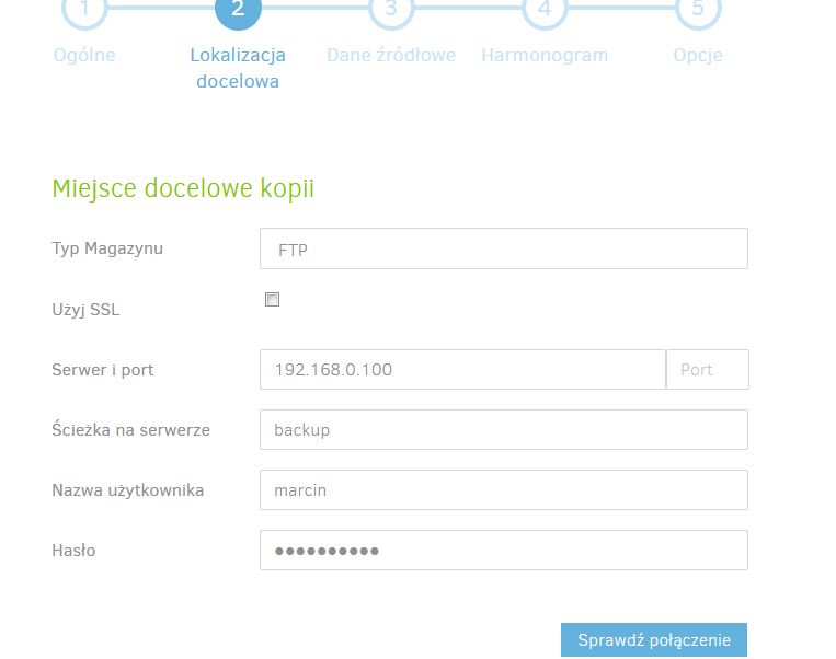

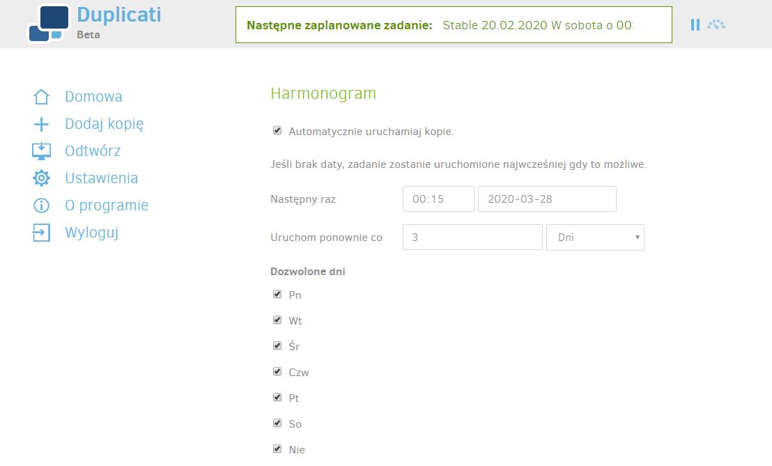

@on6222 zainteresuj się duplicati jest proste i robi kopie tego co chcesz i praktycznie gdzie chcesz ( dysk lokalny, sieciowy, chmura ) dodatkowo nie potrzeba do tego nawet angażować  crona o którym wspomniał @bandi , bo możesz ustawić harmonogram
duplicati
Kolejna zaleta to po pierwszej kopi , kolejne są robione z analizą zmian czyli szybciej i robi kopię tylko tego co się zmieniło , a backup masz zawsze aktualny.

bardzo fajnie wyglada duplicati ale mozesz napisac jak to uruchomiles ...instalowales na rpi czy moze na komputerze ...dzieki pozdrawiam
Dodane : 25/03/2020 11:40 am
Wpisów: 5322
@on6222 masz możliwość skorzystać z gotowca https://www.smartnydom.pl/forum/domoticz-obraz-dla-linux/smarticz-2020-wersja-12-03-2020-aktualizacja-poprawki-zmiany/
wystarczy tylko skopiować bazę danych tego co masz
Możesz sam zainstalować na raspberry https://www.smartnydom.pl/forum/domoticz-obraz-dla-linux/latwe-tworzenie-kopii-zapasowych-domoticza-na-bazie-obrazu-smarticz-i-oprogramowania-duplicati/
pół godzinki i masz zrobioną kopię + ustawione harmonogramy
Jak chcesz na inne platformy bo masz np synology to zobacz tu https://www.duplicati.com/download

kurcze cos mi nie wychodzi z duplicati ....calej karty mi sie nie udaje bo wywyal;a blad to mysle zobacze folder /home i /opt no i prawie doszlo do konca ale zwiesilo sie na Waiting for upload to finish … i tak juz kolo 12godzin nie wiem  co robie zle
ale udalo mi sie podmontowac dysk do systemu i zrobilem kopie przy uzyciu dd
sudo mount -t cifs -o user=user pass=xxxxx,ver=1.0 //192.168.0.1/sda1  /mnt
sudo dd bs=2M if=/dev/mmcblk0 of=/mnt/rpi/26.03.20zg.img
pozdrawiam
edit:
udal sie z duplicati dziala super ...uruchomilem malinke na nowo i zaczelo dzialac dzieki pozdrawiam
