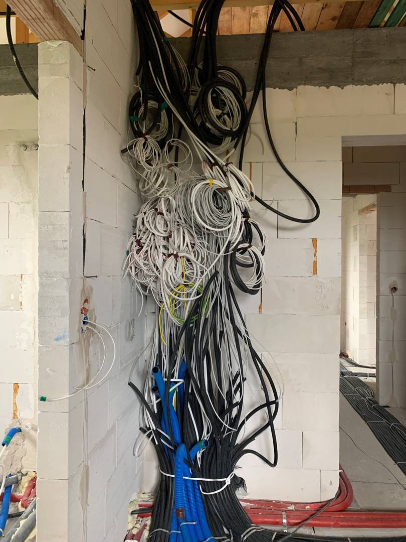

Przewodu już położone. Miejmy nadzieję że o czymś nie zapomniałem bo w poniedziałek zaczynamy tynki 🙂
inst
Dodane : 03/09/2021 8:11 am
:--))) niezly mesh  😉
Dodane : 03/09/2021 9:56 am
Dawid Kądziela zareagował
@dawidkadziela warto by przed tynkami obsadzić skrzynię rozdzielczą , albo jak będzie natynkowa to zabezpieczyć ten melanż jakąś folią :))
Dodane : 03/09/2021 10:44 am
(@dawidkadziela)
Wpisów: 32
Skrzynka rozdzielcza będzie montowana po tynkach i wylewkach. Kable zafoliuję i zataśmuję 🙂
Dodane : 03/09/2021 10:47 am
