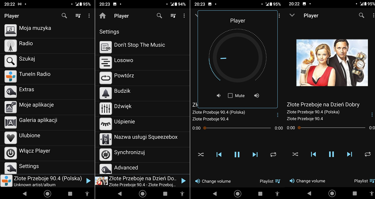

Głośniki w domu można oprzeć na Logitech Media Server i odtwarzaczach np piCorePlayer , działa to rewelacyjnie , można zrobić pełny multiroom za grosze .
Taki odtwarzacz instalujesz na dowolnym Raspberry + dobra karta dźwiękowa, wiem że HA wspiera te odtwarzacze więc masz sterowanie każdego odtwarzacza oddzielnie lub w synchronizacji .

@dawidkadziela Przy podwójnych włącznikach dzwonkowych nie potrzebujesz 6 x 1,5 mm bo albo sterujesz wspólną masą albo plusem, czyli trzy żyły + 2 zapas.
System audio radiowęzłowy , lub jeden wzmacniacz na wszystkie głośniki to kiepski pomysł i nadaje się do knajpy a nie do domu .
Jak zrobisz żeby w dwóch pomieszczeniach była różna głośność ?
Ja jednak polecam w zależności od potrzeb trzy , cztery odtwarzacze , każdy z oddzielnym wzmacniaczem i niezależnie sterowalny.
Można kupić np taką nakładkę na RBPI  https://pl.aliexpress.com/item/1005002879177203.html   lub jak chcesz w Polsce to coś takiego https://botland.com.pl/raspberry-pi-karty-dzwiekowe-i-hifiberry/18614-iqaudio-digiamp-wzmacniacz-klasy-d-2x35w-do-raspberry-pi-4b3b3b-0617588405525.html
RBPi 3B a nawet RBPI 1B+ i masz system gdzie każdy odtwarzacz możesz konfigurować indywidualnie czyli np rano wchodzisz do łazienki czujnik wykrywa obecność i włącza się ulubione radio ustawione tak żebyś słyszał pod prysznicem , przechodzisz do kuchni i to samo radio się włącza ale już dużo ciszej żeby w spokoju wypić kawę .
Drugi przykład , syn lubi słuchać na maxa w swoim pokoju ale już ty z żoną w tym samym czasie chcesz żeby muzyka się tylko sączyła z sufitu.

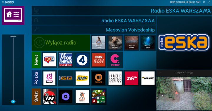

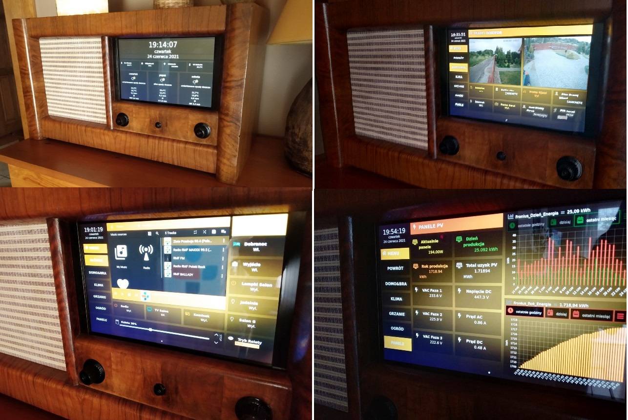

@dawidkadziela co do audio to jeszcze alternatywnie inne rozwiązanie oparte o amazon echo, mam tak u siebie:
  • 5 sztuk - jedno podłączone do zestawu audio
  • każde może grać niezależnie lub w pełnej synchronizacji + ustawieniem głośności jak się chce, niezależnie
  • dodatkowo możesz od nich mówić i cos tam sterować lub nawet podglądać obraz z kamere przy wersjach z lcd
  • echo też może coś tam mówić - np. brama w garażu otwarta a Ty kładziesz się spać
  • audio z radio internetowego + spotify i wielu innych dostawców
  • sterowanie paszczowo, telefon, komp, panel na ścianie
przykład sterowania radio u mnie z panelu na ścianie
do rozważenie - to nie na stałe radiowęzeł, czy gdzieś w ścianach audio. Sa plusy i minusy

Rozwiązanie @adriana można wdrożyć zawsze , nawet po skończonej budowie . Myślę że warto wrzucić przewody głośnikowe do pomieszczeń , które mają być nagłośnione , a docelowe rozwiązanie wybrać przy urządzaniu domu .
Ja np jeden odtwarzacz mam razem z panelem sterowania i to też taka większa "alexa" .
 Nie gada i nie można do niej gadać, ale można odtworzyć muzykę z serwera domowego , czyli generalnie ze wszystkiego co jest sieci .

ja dodam to co widać. Przygotuj sobie miejsce na panel sterujący np. w salonie. Robisz miejsce na wyświetlacz z małym komputerkiem lub sam wyświetlacz i prowadzisz przewód utp (konwerter hdmi->lan).
Planowałem wbudować Ipada w ścianę i z niego zarządzać domem. Czy zrezygnować z tego i zrobić tak jak mówisz?

@dawidkadziela ja najciekawsze rozwiązanie jaki widziałem to te które przedstawił  @adrian. Sam monitor + RPi
Dodane : 25/06/2021 9:32 am
Wpisów: 1480
Dodane przez: @dawidkadziela
@adrian - zastosowane przez Ciebie rozwiązanie też jest świetne, jednakże musiałbym mieć kolejny system do obsługi domu, a jednak dążę do tego by wszystko mieć w jednym miejscu.
i będziesz miał, popatrz na załączone zdjęcia wyżej.

Są tacy co im to pasuje. Ja nie lubię takiego rozwiązania i słucham muzy na dobrych kolumnach.
Planuję mieć też stereo w salonie, a głośniki w suficie tylko jako dodatkowe radio w kuchni czy łazience.
Dodane przez: @pawell32
Muszę się temu przyjrzeć w takim razie. Korzystam w domu ze sprzętów Apple i pierwszą myślą był HomeBridge plugin dla Home Assitant / Domoticz. Mógłbym wtedy zrobić z tableta lub apple TV - hub. Mógłbym wtedy sterować będąc poza domem. Czy mieliście z tym do czynienia? Ew. w jaki sposób sterować HA będąc poza domem? Chodzi mi oczywiście o krytyczne sytuacje gdzie miałbym możliwość uruchomienia/wyłączenia jakiegoś sprzętu.
Dodane : 25/06/2021 9:54 am
Mam już to w planie. Wyprowadzam skrętkę i zasilanie na dach do stacji pogodowej i czujnika deszczu. Zasilanie do pompy do nawadniania również 🙂
Podsumowując - pociągnę przewód audio wszędzie tam gdzie chcę mieć strefę audio. Do każdej strefy audio dokupuję RPi i nakładkę ze wzmacniaczem. Jak to się łączy do głównego RPi? 🙂
Do nawadniania miałem na myśli kilka sekcji sterowanych z systemu automatyki czyli przewód np 10 x 0,7 mm , bo jedna pompa może nie dać rady zasilić większej ilości zraszaczy.
Ja mam np 6 sekcji , po dwa zraszacze na sekcję i uruchamiam sekcja po sekcji . W innym przypadku może być zbyt małe ciśnienie i zraszacze będą tylko kapać.
Co do audio to  na głównym RBPI masz LMS i np SAMBA - serwer plików , to się łączy ze wszystkim w domu co może takie pliki udostępnić.
Na każdym RPI - slave masz  piCorePlayer , malina slave podłączona do sieci LAN, w piCorePlayer wskazujesz IP serwera LMS i  jest automatycznie wykrywana przez główny LMS i dodana jako kolejny odtwarzacz.
Taki odtwarzacz może być nawet na RBPI-zero i połączony po WIFI a to malutkie Pi-zero wbudowane  np w kolumnę, wtedy ta kolumna staje się inteligentnym głośnikiem.
Jednym słowem każdy dodany odtwarzacz połączony z siecią LAN , jak będzie znał IP adres LMS, stanie się kolejnym punktem dystrybucji zawartości tego serwera

Wbudowany w ścianę ekran z komputerkiem połączonym przez LAN do sieci i na nim będzie sterowanie domem. Jeżeli VPN - to czy aplikacja HA będzie działać i łączyć się z domem zdalnie? Czy jednak pozostaje logowanie się przez przeglądarkę na HA?
Dodane : 25/06/2021 10:12 am
Wpisów: 4093
@isom radio wymiata 😉 teraz zobaczyłem
Dodane : 25/06/2021 10:16 am
(@dawidkadziela)
Wpisów: 32
@adrian
Też mi się podoba takie Retro-Future radio. 😀
