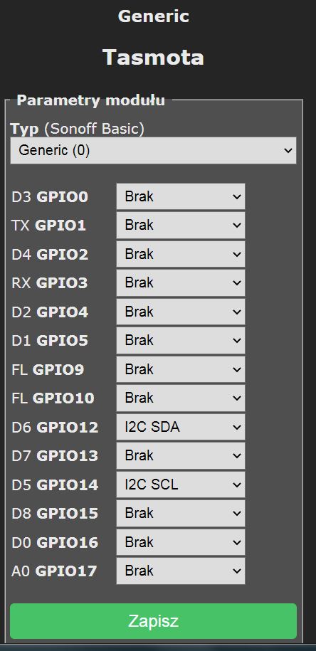

Wgrałem soft na inną płytkę ESP8266 i dalej nie widzi czujnika.
09:18:30.446 CMD: I2CDriver12
09:18:30.450 RSL: RESULT = {"I2CDriver":"7,43"}
Dałem generic 0

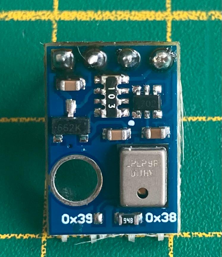

Po wygraniu minimal to urządzenie samo się restartuje.Ja akurat mam AHT10 łącznie z BMP280 i widzi u mnie bez problemu AHT10. Na sofcie który tobie wysłałem.  Pokaż zdjęcie tagi AHT które masz.
Dodane : 11/03/2025 9:39 am

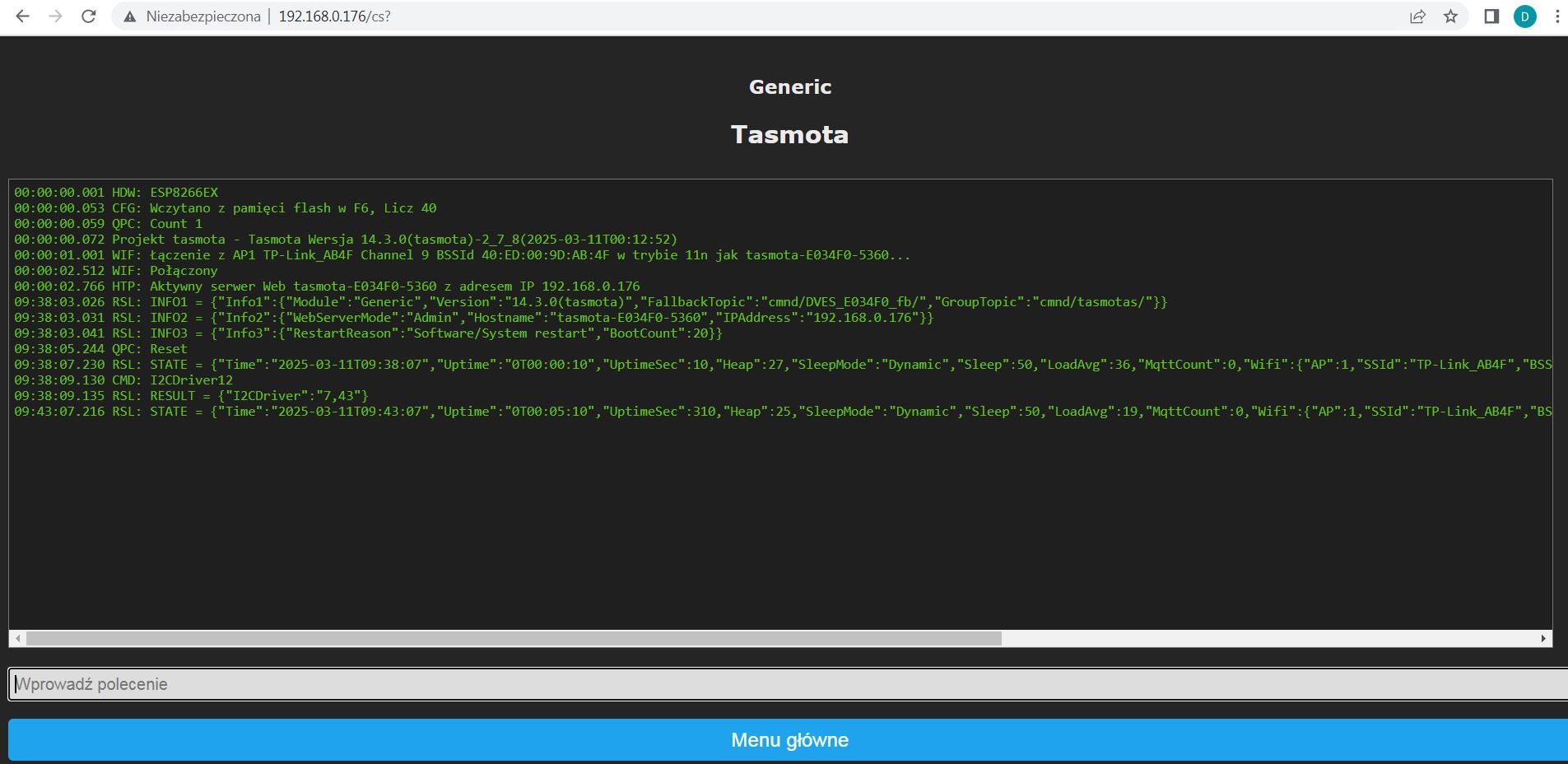

logi
Dodane : 11/03/2025 9:43 am
Ciężko powiedzieć czemu. W logach nie widać by coś wykryło. Jedynie protokół 12 coś znajdywał ale to nie to. Może nie masz AHT1x tylko AHT2x?

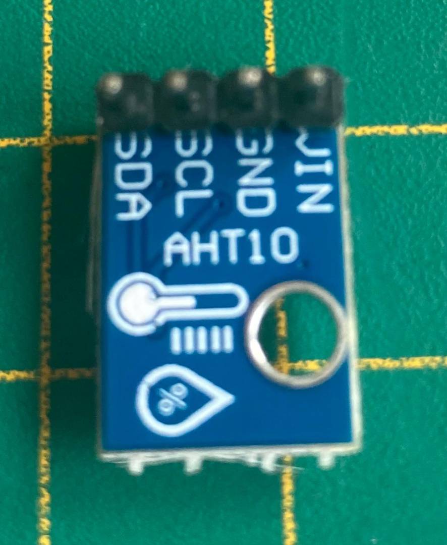

WhatsApp Image 2025 03 11 at 11.02.01 (1)
AHT10  adres 0x38
Dodane : 11/03/2025 11:02 am
Możesz spróbować podłączyć ten czujnik do rx i tx tego sonoff basic , tx = sda , rx = scl , druga rzecz to długość przewodów magistrali I2C nie powinna być dłuższa niż 1 m , dlatego dziwię się dlaczego się uparłeś na dwa czujniki na jednym esp , co chcesz mierzyć ?
W tasmocie po zmianie w konsoli i2cscan i powinno pokazać wykryty adres.
Dodane : 11/03/2025 11:04 am

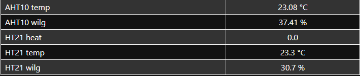

Testowałem ten czujnik AHT10 z ESP Easy na skrętce długości ok. 15 m i działało- fakt czasem czujnik znikał i sie pojawiał znów-ale to moze kwestia zwiększenia mocy zasilacza.

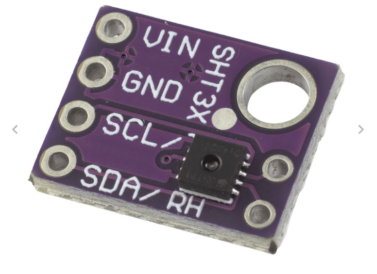

SHT31 jest lepszy i niewiele droższy

No dobrze, zamówimy SHt31
sht31

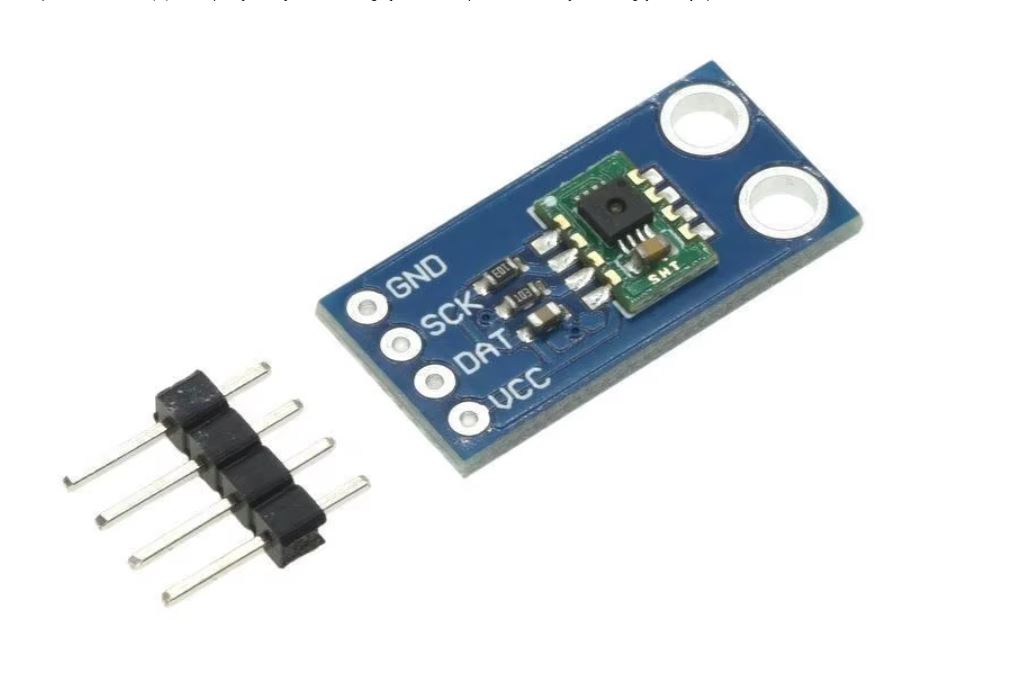

Dobra, master masz rację, zakręciłem się w kółko jak świński ogon, a to trzeba zrobić krok wstecz i szkoda się kopać z koniem i wybrać inny czujnik bo szkoda prundu
https://www.letscontrolit.com/wiki/index.php?title=SHT1X
Dodane : 11/03/2025 11:45 am

Nie wyglądają źle. Tylko pamiętaj że ogranicza cię dalej długość magistrali i2c. Jak miałeś AHT10 na dłuższym kablu to mogło go nie rozpoznawać.
I2C was designed to be used in-PCB, so the total bus length shouldn't exceed about 50cm using standard speeds. If you lower the speed considerably you can make the bus longer but you shouldn't go over about 1-2m even at low speeds.

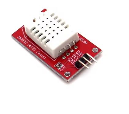

No dobra, próba nie strzelba, zamówić, spróbować.
Na razie się zadowolę tym co mam czyli gównianym DHt22
dht22
